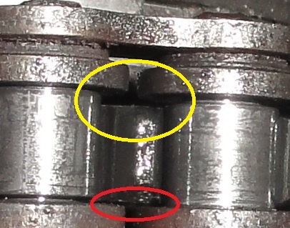

Die Kettenflucht lässt sich ganz einfach überprüfen, auch ohne Hilfsmittel, dafür muss das Hinterrad frei laufen (Montageständer) und das Bike grade stehen.
Das Rad drehen und die Kette ganz an das Kettenblatt drücken, siehe Bild:
rote Markierung Kette anliegend, gegenüberliegende Seite (gelb) mit Spiel.
Sicht Kette angelegt
Dann das Rad mehrfach durchdrehen, dabei richtet sich die Kette aus.
Das ganze so lange justieren bis die Zähne mittig sitzen.
Der Vorgang ist beim ersten mal recht zeitaufwendig, da nach der Ausrichtung garantiert der Durchhang der Kette nicht mehr stimmt und das ganze nochmals durchgeführt werden muss, bis Durchhang und Ausrichtung ok sind.
