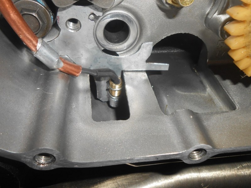

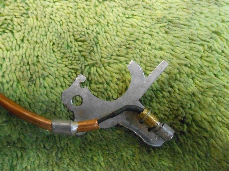

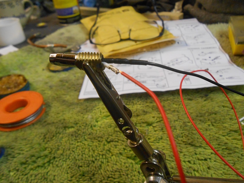

So, Messfühler montiert und mit benzinfestem Kabel verlötet (danke Ati).
Der Fühler sitzt jetzt schön tief in der Ölwanne.
Ich habe die Kabel auch schon durch die Motorentlüftung gezogen.

Beitrag von Ati » 16.02.2014 12:02
so sieht das gut aus ;) bier
