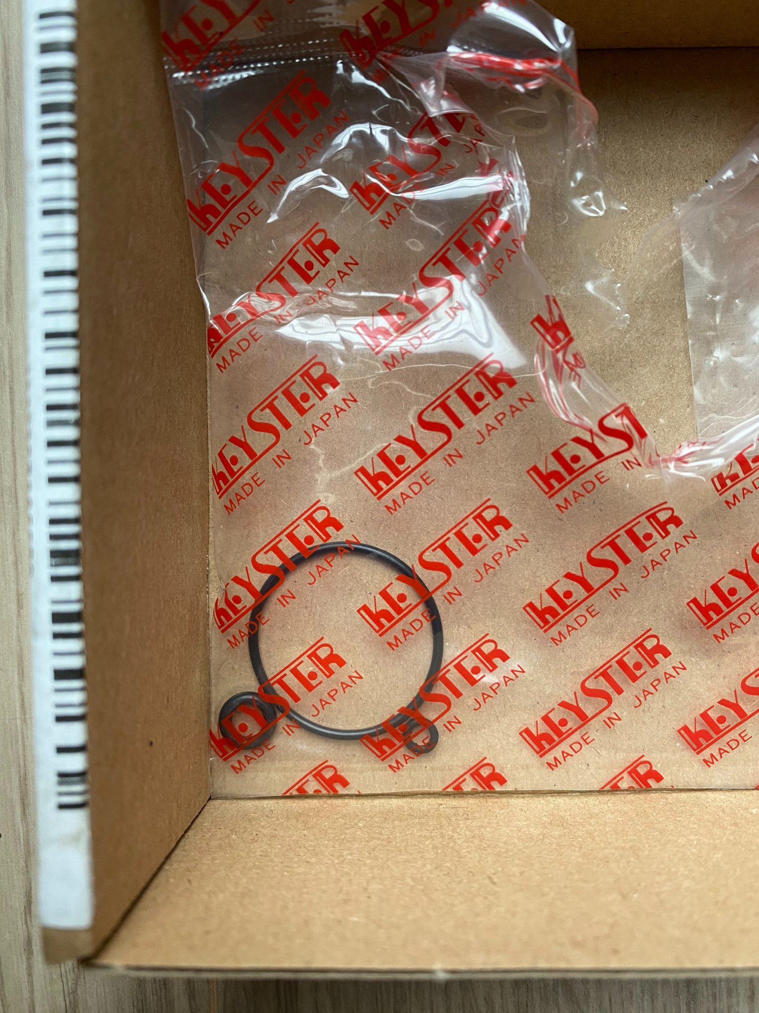

Moin Moin,
die Teile beim Benzinhahn so wie beim Vergaser sind getauscht.
Benzinhahn scheint bisher dicht zu sein. 8) (Für 1K_Leitung: https://www.ebay.de/itm/263696906158)
Habe bei dem Vergaserdichtsatz noch 3x O-Ringe übrig.
Wohin damit und Wechsel empfehlenswert? Aktuell sind die Vergaser noch ausgebaut.

Ich habe schon bei mehreren Motorrädern die Vergaser mit Überholsätzen von KEYSTER überholt und meistens sind dabei ein paar dubiose Kleinteile übrig geblieben, die ich nicht verbauen konnte. Egal - Hauptsache, das Entscheidende wurde ausgetauscht.
Rolf
Rolf

Lingo hat geschrieben:
01.10.2022 16:10
https://www.ronayers.com/oemparts/a/suz ... carburetor
Ich vermute das es sich um pos 21 und 40 handelt.
40 am Choke um das Runde Messingteil würde ich auf jeden Fall wechseln. Die 21 ist unten auf der Leerlauf Gemisch Schraube/Düse die ist etwas filigran und geht eigentlich nie kaputt.
https://www.ronayers.com/oemparts/a/suz ... inder-head
Der grosse pos 18 ist wahrscheinlich der unterm Ansaugstutzen. Der geht auch nicht kaputt. Außerdem bekommt man die grossen Kreuzschlitz Senkschrauben meist nur durch ausbohren raus.
Lingo
Beiträge: 13
Registriert: 01.10.2018 16:47
Re: Vergaserproblem + Motor mit Sprit geflutet
Beitrag von Lingo » 02.10.2022 12:52
Dieter hat geschrieben:
02.10.2022 7:40
01.10.2022 16:10
Danke für die Aufklärung. :D
Auf die 40 passt der mittlere O-Ring nicht (Ersatz-O-Ring ist zu klein).
Vielleicht Nr. 8? Der schaut kleiner aus. Wechsel empfohlen?
Die anderen beiden habe ich jetzt nicht geprüft.

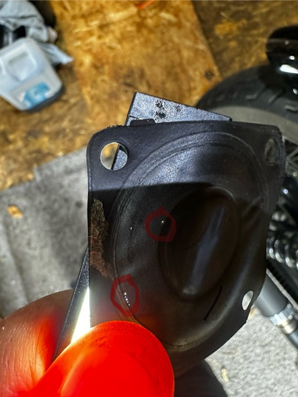

Hatte das gleiche Problem. Sprit nach Standzept um hinteren Zylinder und im Öl.
Benzinhahn hat nicht richtig geschlossen, gewechselt.
Trotzdem Sprit im Zylinder.
Obwohl für gut befunden, beide Schwimmerventile erneuert.
Problem bestand weiter.
Wie konnte weiter Sprit in den Zylinderraum gelangen?
Dann habe ich den Unterdruckschlauch der Benzinpumpe abgezogen und siehe da, da lief Sprit raus.
Bei der SV 650 mit Unterdruck Benzinpumpe geht der Unterdruckschlauch an den Ansaugkanal des hinteren Zylinders und zwar zwischen Vergaser und Brennraum.
Es gab nur eine Möglichkeit, wie Sprit in diese Unterdruckleitung gelangen konnte. Die Unterdruckmembran in der Benzinpumpe musste undicht sein.
Nach Einbau einer neuen Benzinpumpa habe ich die alte zerlegt und mein Verdacht hat sich bestätigt.
Die Membran hatte mehrere wintige Löcher, durch die der Sprit auf die Unterdrucksreite gelang und ungehindert über dean Unterdruckschlauch in den Ansaugkanal laufen konnte.
Ich hoffe damit Einigen, die das gleiche Problem haben, mit meinem Beitrag helfen zu können.

stebau hat geschrieben:
06.10.2024 13:04
Nach Einbau einer neuen Benzinpumpe habe ich die alte zerlegt und mein Verdacht hat sich bestätigt.
Die Membran hatte mehrere winzige Löcher, durch die der Sprit auf die Unterdruckseite gelang und ungehindert über den Unterdruckschlauch in den Ansaugkanal laufen konnte.
Danke für den nützlichen Beitrag.
