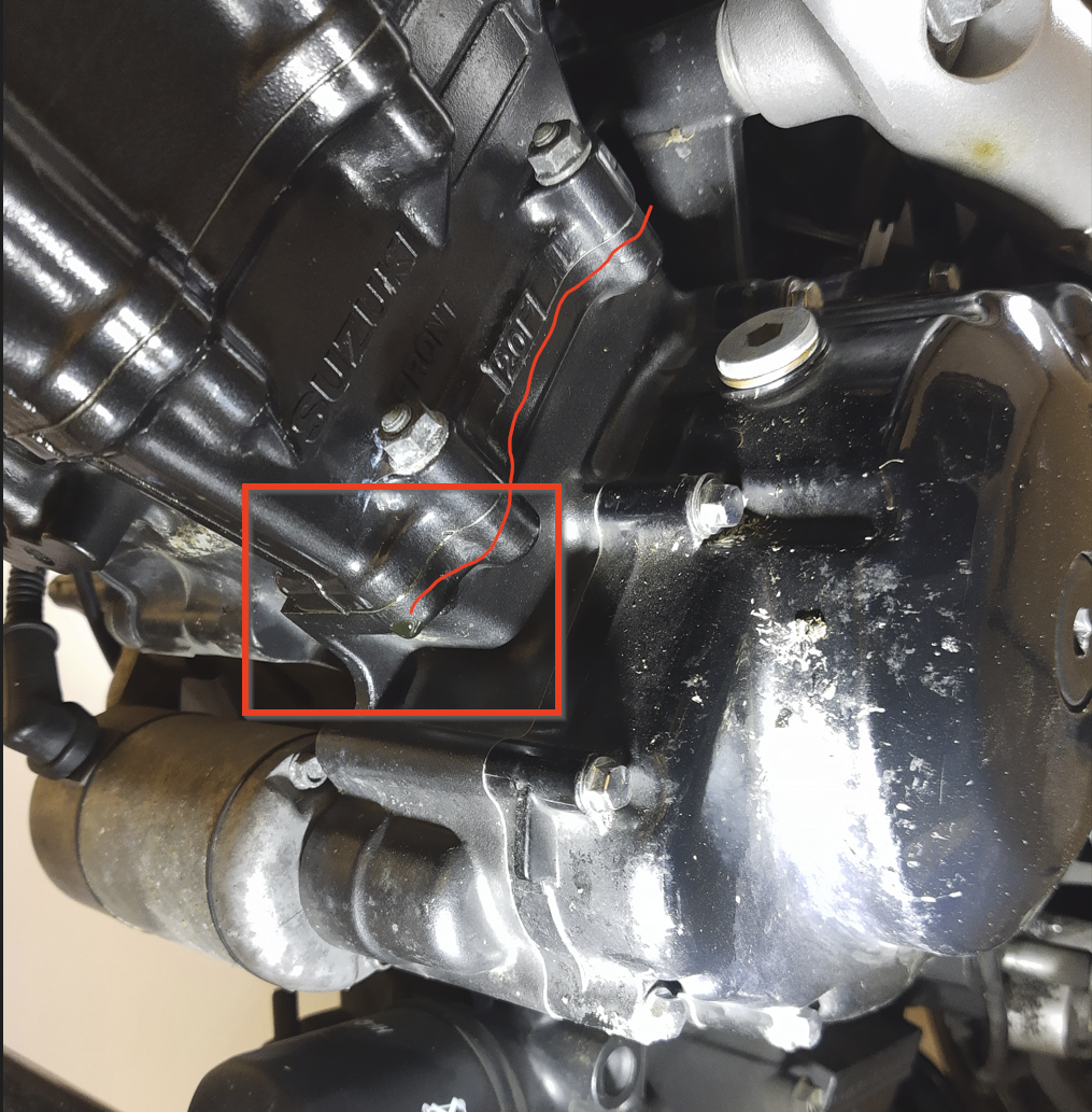

SV in der Garage abgestellt und nach paar Tagen gesehen das Sie Öl verliert. (Grüne Farbe)

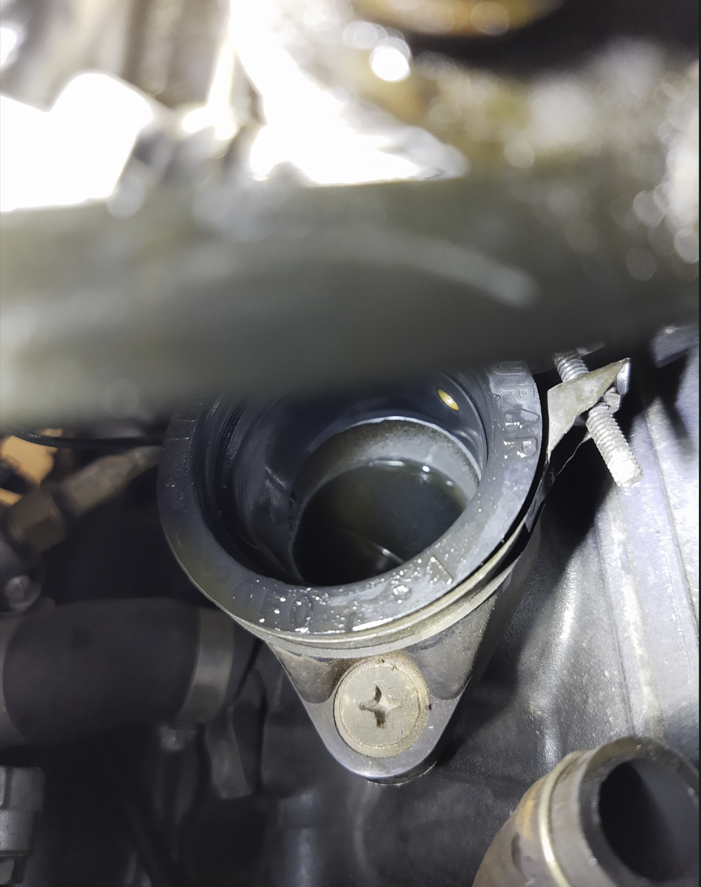

Dann ist aufgefallen das der Schlauch welcher in den Luftfilter geht (vom vorderen Zylinder) runtergegangen ist. (Ursache? Denke dort sollte nicht viel rauskommen?)

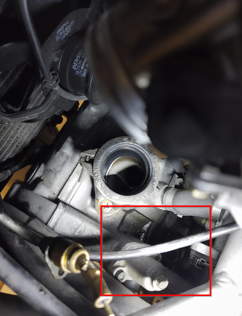

Schaut erstmal so aus wie wenn es vom Zylinder vorne kommt, wenn man die Spur allerdings verfolgt scheint es von der Gummidichtung vom vorderen Vergaser zu kommen und dann den vorderen Zylinder runterzulaufen.
Dabei habe ich eben noch gesehen das, wenn man den Vergaser anhebt, im hinteren Zylinder der Motor mit Sprit vollgelaufen ist. (Vergaser tropft auch)

Schwimmerventile und Benzinhahn sind kaputt.
Und prüf mal deinen Ölstand.

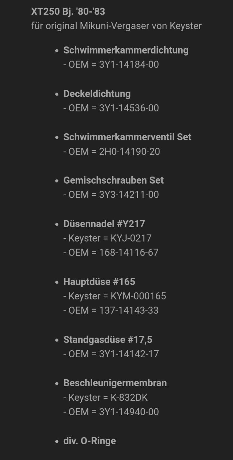

Auch die Überholsätze der Firma KEYSTER enthalten Nadeln, Düsen usw. und nicht nur Dichtungen. Im Prinzip alles, was veeschleißen kann.
Rolf

Ich habe schon diverse Vergaser mit KEYSTER-Überholsätzen überholt, zum Beispiel Yamaha XJ 650, Yamaha XJ 900 N, Yamaha XT 250 und Honda CB 250 RS. Da waren immer die Düsen (Hauptdüsen und Leerlaufdüsen) mit dabei.
Hier als Beispiel der Überholsatz der Yamaha XT 250, den ich letztens verwendet habe.
Rolf

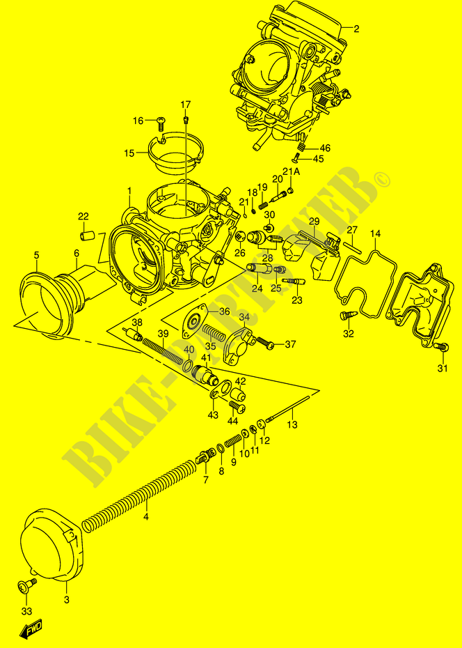

Ich denke der 2x kleine Satz würde dann erstmal reichen?
Alternativ den großen Satz:

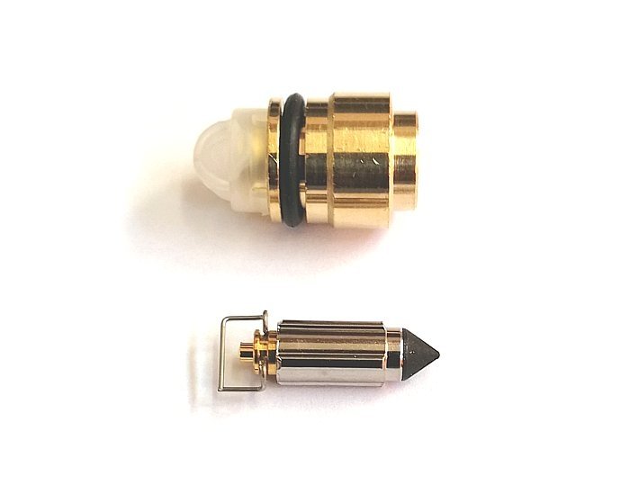

Oder vielleicht auch nur die Schwimmerkammerventil?

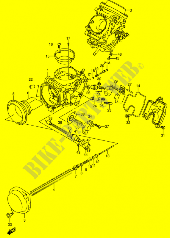

Kann mir noch einer kurz erklären welches Teil bei diesem kleinen Satz welche ist? Sorry Newbie am Werk. :D
Nr. 28 und 14 habe ich noch gefunden. 8)
Die anderen O-Ringe? 8 (oder 21) und 40?
Für was ist der große O-Ring?

Der kleine Satz, also Dichtungen+Schwimmerventil reicht wenn sie noch nicht übertrieben Kilometer drauf hat.
Ab 40TKm lohnt sich dann mal ein Satz mit Düsennadeln, die verschließen nämlich ganz ordentlich im Laufe ihres Lebens.
Die Düsen braucht man aber eigentlich nur wenn man die Alten mit dem (falschen) Schraubenzieher verhunzt hat.
