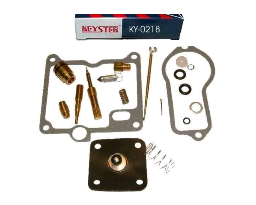

Re: Vergaserproblem + Motor mit Sprit geflutet
Ich habe schon diverse Vergaser mit KEYSTER-Überholsätzen überholt, zum Beispiel Yamaha XJ 650, Yamaha XJ 900 N, Yamaha XT 250 und Honda CB 250 RS. Da waren immer die Düsen (Hauptdüsen und Leerlaufdüsen) mit dabei.
Hier als Beispiel der Überholsatz der Yamaha XT 250, den ich letztens verwendet habe.
Rolf
