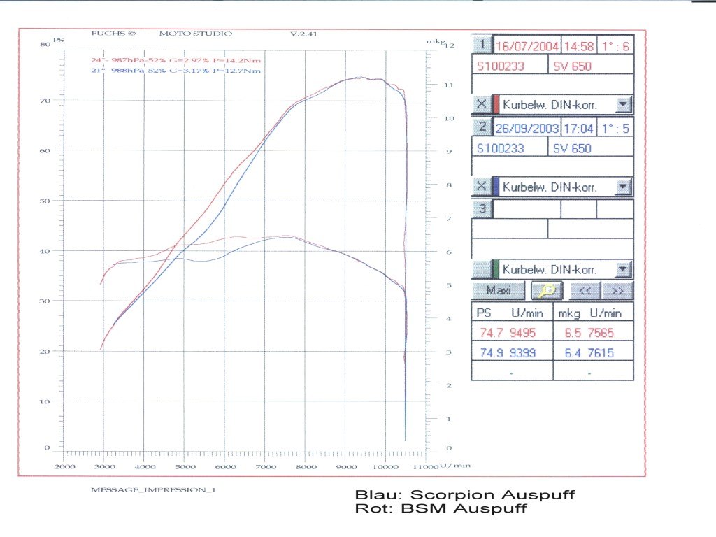

Ich hab mal ein Bildchen angehängt, da sieht man meine Leistungskurve vor dem Umbau. Ich schau mal ob ich einen Leistungstest machen lasse, nach dem Umbau.
Leistungskurve
Leistungskurve SV650b.jpg (96.46 KiB) 2994 mal betrachtet

daniel90060k
Beitrag von daniel90060k » 28.05.2007 19:13
*etwasofftopic*
der Unterschied von 4000-7000U/min zwischen den Endtöpfen ist ja gewaltig!
Kommt das nur durch diesen 2Topf-Auspuff, oder hat das noch andere Gründe??
