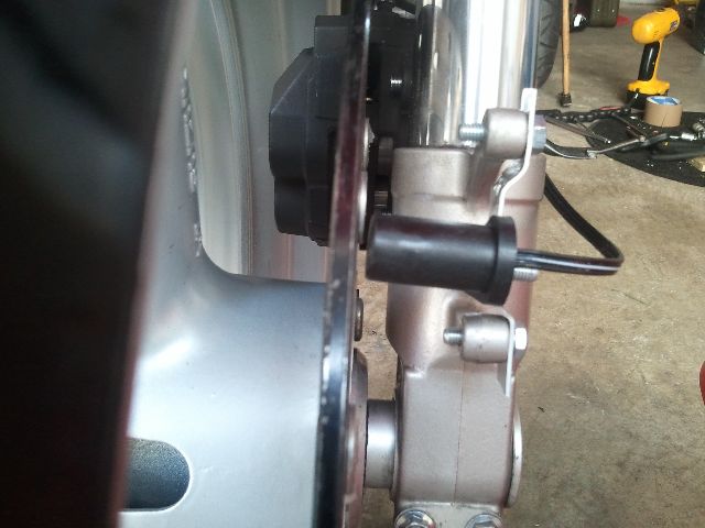

So, habe heute mein Bike "fertig" gestellt und musst feststellen:
alles Normal, also nichts geht.
Erst nicht die Batterie, aber egal.
Tacho geht garnicht.
Ich habe jetzt den Originaltacho mit dem Hallsensor CYGTS101DC und vier Magneten.Sensor hat einen abstand von 7mm zu den Magneten.
Problem
1. ich kann die Polung der Magneten nicht bestimmen.
2. Der tacho geht (machmal auch imho ganz normal) dann aus, dann 240km/h und 14k Umin, dann ganz aus, dann Tankleuchte am Blinken und so weiter und sofort und von vorne und gemixt
Vier Magneten sollten es ja lt. forum sein, leider bekommt man die nicht gleichmäßig verteilt.
Tachosensor hat folgende Anschlüsse bekommen.
Sensor von der Rückseite betrachtet:
Sensor:--------Kabel "vom" Tachogeber:
linkso----------orange rot
mitte----------pink
rechts---------schwarz weiß
Infos ausm Forum und vom Sensor
Ich hoffe jemand hat ne Idee.
grüsse zero

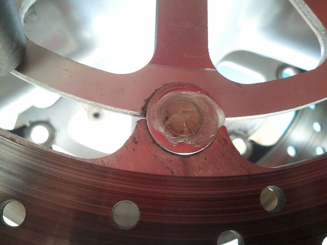

- Hier der Abstand zwischen sensor und Magneten (7mm)
- image015.jpg (65.15 KiB) 4284 mal betrachtet
- Magneten nur mit Heißkleber für die Probefahrt fixiert.
- image013.jpg (102.12 KiB) 4284 mal betrachtet

Thomas-67
Re: USD die 100ste
Der Sensor sollte ca 1-2mm abstand haben, und wenns geht gerade.
Hatte ein Kumpel die selben Probleme(mal ging er mal zeigte er mehr oder weniger an)war zuweit weg
Auf den Magneten müßte eigendlich ein Schwarzer Punkt sein
Zum Tacho kann Ich nicht viel sagen
evt Masse fehler???
Aber zur Batterie wenns ne NEUE werden soll dann Gel (fahre die schon 4Jahre hatte nie Probleme)
Gruß Thomas
Gruß Thomas

Danke für die erste schnelle antwort!!Thomas-67 hat geschrieben:Hallo,
Hatte ein Kumpel die selben Probleme(mal ging er mal zeigte er mehr oder weniger an)war zuweit weg![]()
Zum Tacho kann Ich nicht viel sagenevt Masse fehler???
Gruß Thomas
Ok, dann müsste der Sensor näher dran, ist morgen so gut wie erledigt.
-War ja nur mal schnell improvisiert zur Probe (darum auch nicht gerade), aber dann gleich so ein Fehler eingebaut?? Mist!!
Die Magneten stammen aus meinen Namensschildern, da die Magnete echt stark sind. Absolut vergleichbar mit denen von Koso (beim Louis getestet) Passen aber besser in die Bremscheibe.
Aber wieso spinnt dann das gesamte Anzeigenboard?
Batterie ist letztes Jahr neu gekauft und stand im winter im mehr oder weiniger beheizten Keller.
Muss mal schauen, ob ich den Kassenbon noch habe, die ist erst ein Jahr alt. Die für 100 Euro bei Tante Louis.
grüsse zero
PS: ich hoffe mit den anderen Problemen bekomme ich auch noch den ein oder anderen Vorschlag.

Jan Zoellner
- Administrator
- Beiträge: 4771
- Registriert: 12.04.2002 11:10
- Wohnort: Radebeul
Re: USD die 100ste
Besser is. Die Magnete sind ausreichend gleich verteilt.Zero Fast hat geschrieben:Ok, dann müsste der Sensor näher dran, ist morgen so gut wie erledigt.
Kabelbelegung hab ich leider verschrumpfschlaucht, da kann ich nicht viel zu sagen.
Die sehen ganz interessant aus. Gib mal Details preis.Die Magneten stammen aus meinen Namensschildern, da die Magnete echt stark sind. Absolut vergleichbar mit denen von Koso (beim Louis getestet) Passen aber besser in die Bremscheibe.
Das sollte eigentlich nicht am Tachosignal liegen. Was passiert denn, wenn Du das Tachokabel vom SV-Kabelbaum abziehst? Ist dann (abgesehen von der fehlenden Tachofunktion) alles ok?Aber wieso spinnt dann das gesamte Anzeigenboard?
Ciao
Jan

Die passen von der Größe her genau in die Öffnungen von dern Bremsscheiben. Kann auch gerne noch welche besorgen, wenn jemand Bedarf hat.Jan Zoellner hat geschrieben:Die sehen ganz interessant aus. Gib mal Details preis.Ich hab einfach welche per Kleber auf die Bremsscheibe gepflanzt.

Klingt gut. Wie hast Du vor, sie final zu befestigen? Mit solidem Kleber einkleben? Ich würd schon mal Interesse anmelden.Zero Fast hat geschrieben:Die passen von der Größe her genau in die Öffnungen von dern Bremsscheiben. Kann auch gerne noch welche besorgen, wenn jemand Bedarf hat.
Laut Berichten auf SVRider.com sollte es trotzdem noch funktionieren. So sonderlich ungleichmäßig ist es ja nun wirklich nicht.Nur habe ich keine GSXR Felge mit Bremsscheibe, sondern eine von der TL1000, d.h. dass ich wie auf den Bildern ersichtlich die Magnete nicht in gleichen Abständen anbringen kann. Weiß nicht ob das da nich mit rein spielt?!

Der Abstand vom Sensor zu den Magneten ist jetzt auf ca. 1mm geschrumpft, vll. sogar zu dicht???
Die Ausrichtung habe ich ebenfalls überprüft, sie reagieren alle "abstoßend" vom Sensor, und sind somit schon mal richtig verbaut.

Sekunden Kleber oder epoxy Harz sollten wohl reichen. Habe noch einmal eine Nahaufnahme (mit dem Handy) gemacht, da erkennt man sogar unter dem Heißkleber (nur Kurzfrisitg) die Größe des Magneten und der Niete.Jan Zoellner hat geschrieben:Klingt gut. Wie hast Du vor, sie final zu befestigen? Mit solidem Kleber einkleben? Ich würd schon mal Interesse anmelden.
Wegen der ungleichmäßigkeit hoffe ich mal dass du recht hast. Zur Not kann ich immernoch auf GSXR Bremsscheiben umsteigen. Die hat dann genau acht Nieten und nicht 12 wie von der TL.Jan Zoellner hat geschrieben:Laut Berichten auf SVRider.com sollte es trotzdem noch funktionieren. So sonderlich ungleichmäßig ist es ja nun wirklich nicht.

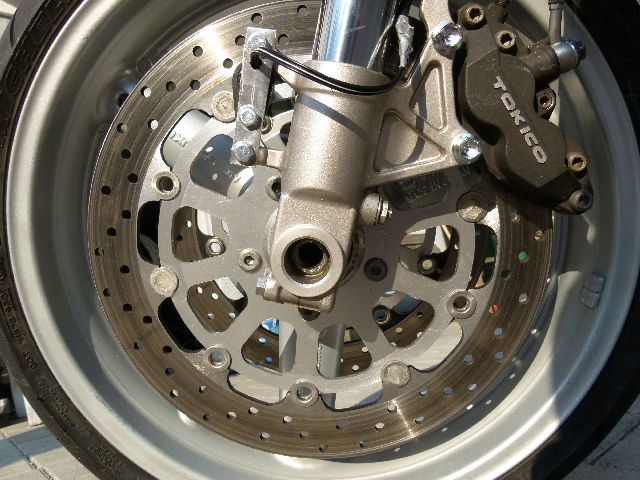

- Howie
- Beiträge: 172
- Registriert: 31.05.2008 1:13
- Wohnort: Buggingen
Re: USD die 100ste
Hey Zero,
vergrößere mal den Abstand des Sensors auf ca. 6-7mm hatte auch das Problem das der Tacho zu viel angezeigt hat.
Hab bei mir die 4 Magnete in den Bremsscheibenschrauben verteilt. Der Tacho zuckt nicht und läuft gleichmäßig.
Wenn der Abstand zu nahe an den Floatern ist zeigt der Tacho zu viel an da der Sensor eigentlich keine Magnete bräuchte.
(Übrigens sind bei Deinen Scheiben 10 Floater drinnen)
Zitat aus einer E-Mail vom Jan:
"Die Magnete dienen übrigens nur zur "Reichweitenverlängerung" des Hallsensors.
Wenn er nach genug dran ist, kannst Du auch einfach 4 Eisenstücke nehmen."
Gruß Howie
Gruß Howie
Jan Zoellner
- Administrator
- Beiträge: 4771
- Wohnort: Radebeul
Re: USD die 100ste
Aber magnetisierbare Metalle. Sind die Floater aus Eisen oder so? Das würde natürlich die deutlich zu hohe Anzeige erklären. Bei den von Howie genannten Bremsscheibenschrauben ist das so (5 Stück => geht 25% vor).Howie hat geschrieben:Wenn der Abstand zu nahe an den Floatern ist zeigt der Tacho zu viel an da der Sensor eigentlich keine Magnete bräuchte.
Dann wäre der Abstand so einzustellen, daß der Sensor die Magnete erfaßt, aber die Floater nicht.
Allerdings sind 10 statt 4 Signale immer noch nicht das 4-6fache...
Ciao
Jan

So dann.
Habe den "ersten" Abstand (von Sensor und Magnete) wieder hergestellt, die Kabel neu isoliert und wie sich herausgestellt hat, stand eine Ader ab und hat mit einem anderen Kabel Kontakt gebildet.
Und bums ging der Tacho wie eine eins.

Ich habe jetzt
War nur 1 mm.
Magnete habe ich mit Sekundekleber ind die Floater eingeklebt. Und was soll ich sagen, eigentlich fallen sie kaum auf.
Ich mach am Wochenende nochmal Detailaufnahmen.
