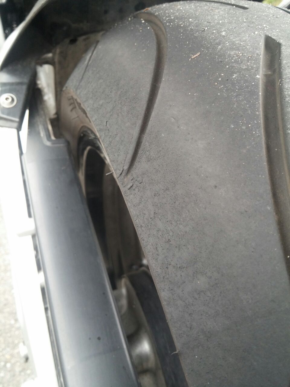

Beitrag von Knubbler » 08.11.2014 21:38
So sieht das dann aus, das kann ich mir jetzt einfach nicht verkneifen :mrgreen:

Knubbler hat geschrieben:Wenn man dann vom 4.ten in den 2.ten schaltet um mit leicht steigendem Vorderrad aus der Kurve zu ziehen, dann ist alles gut.
Man fährt schon relativ scheiße, wenn man eine Kurve im 4. fährt und am Kurvenausgang 2mal runter schaltet um irgendwie voran zu kommen :wink:
Das Reifenbild sieht jetzt auch nicht so prickelnd aus... könnte "runder" gefahren werden.
Knubbler
Beiträge: 3042
Registriert: 09.11.2013 21:07
Re: Kein Drehzahlbegrenzer
Beitrag von Knubbler » 08.11.2014 22:15
Ich arbeite dran :mrgreen:
