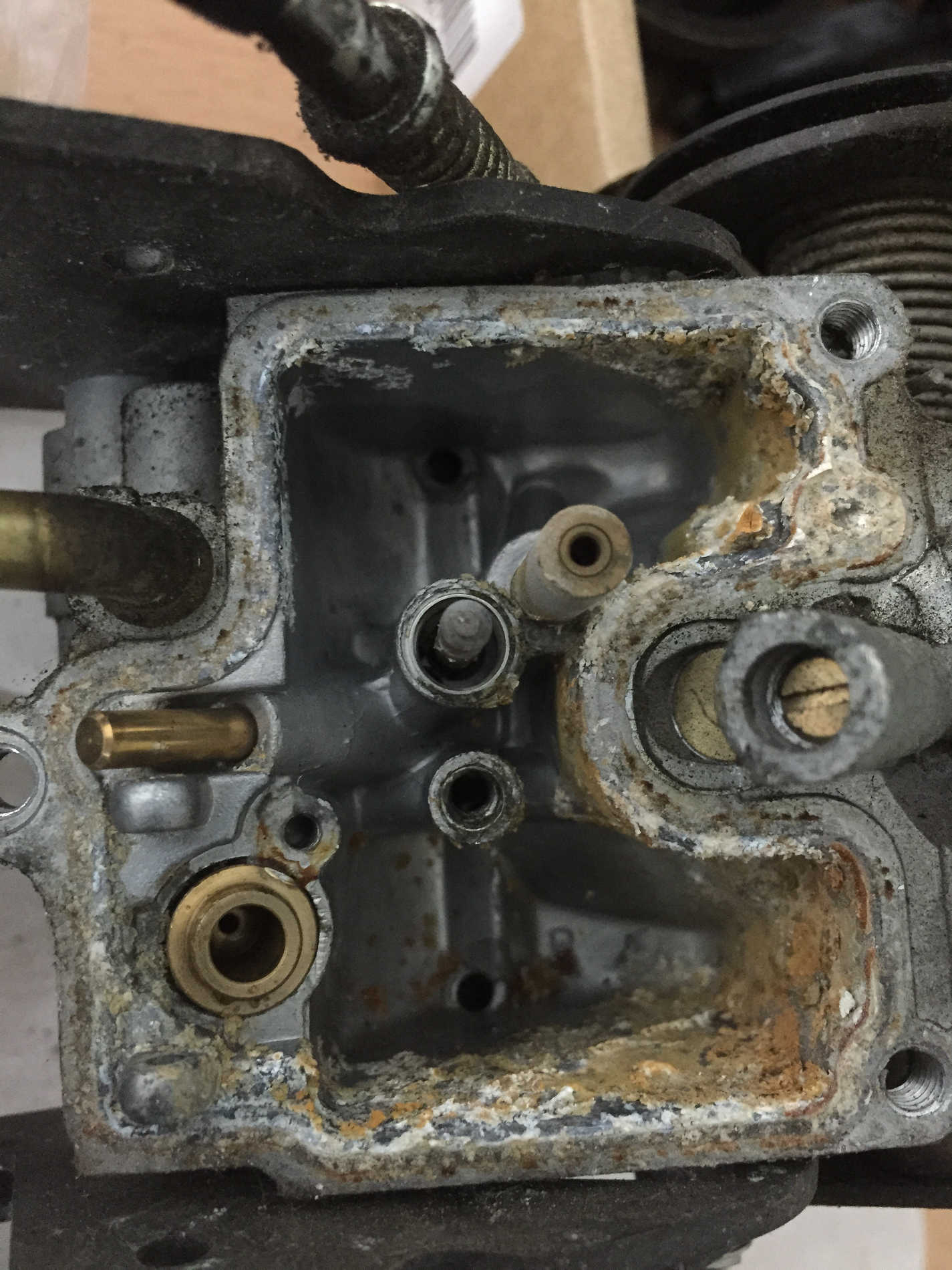

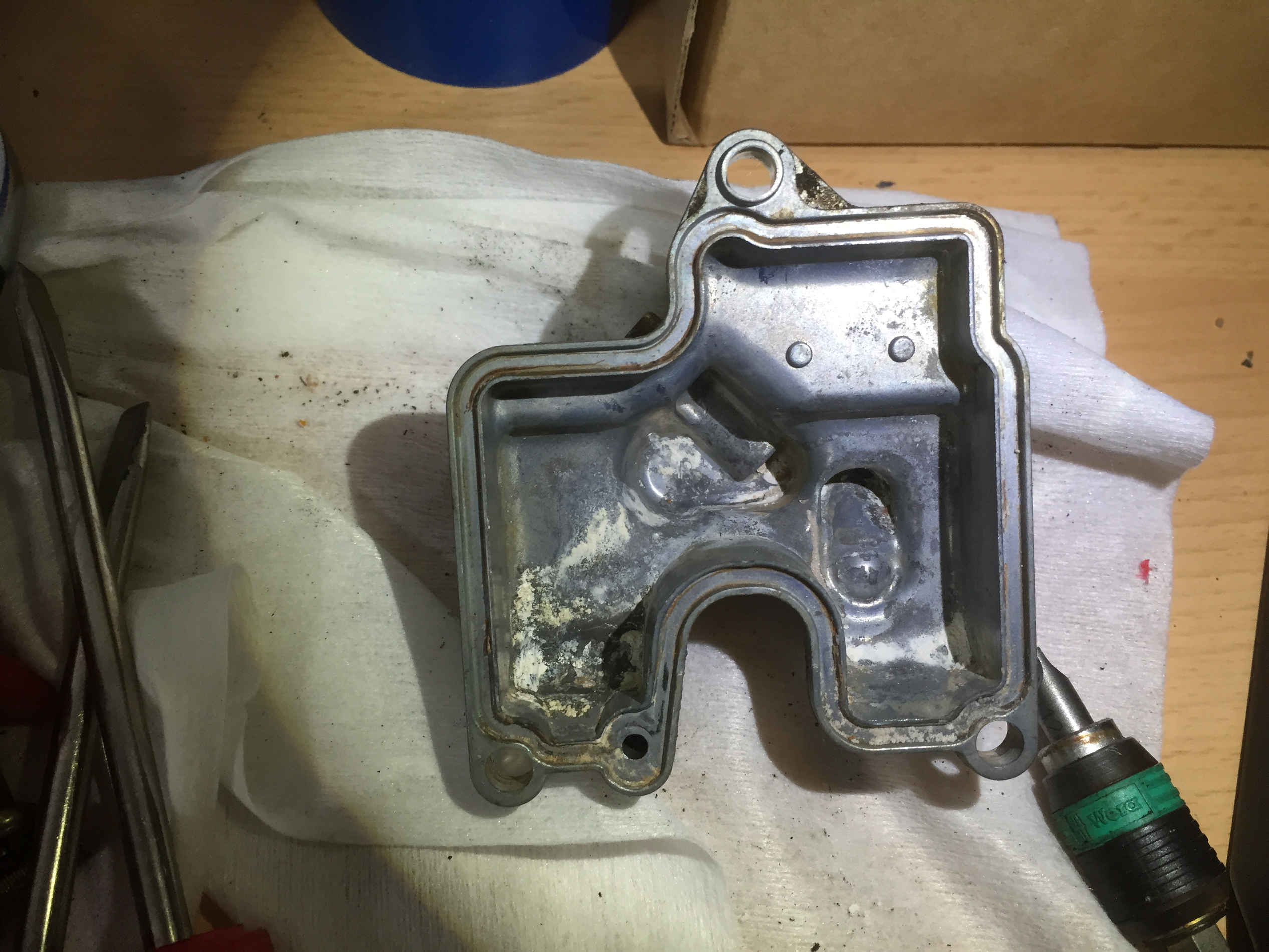

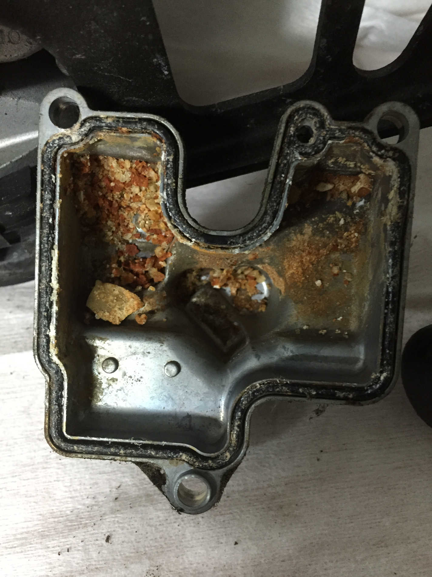

So Vergaser ist ausgebaut und ich frag mich nun eher, warum das Motorrad überhaupt noch lief. Die Schwimmerkammer
sieht schlimm aus:
Der Benzinfilter sitzt doch unter dem "Schwimmersitz"? Wie bekomm ich den raus?
Nochmal die Frage: Wo findet man Unterdruckschläuche oder nimmt man da auch einfach den Benzinschlauch?

Alter heftig, hab ich so noch nie gesehen. 8O Also dann doch eher Ultraschall.
Den Nadelsitz mit ner Zange rausziehen, da war eine kleine Kreuzschlitzschraube zur Sicherung vor.
Ist auf dem Bild schon entfernt, ich würde mir mal Gedanken über den Tank machen.
So wie das auf den Bildern aussieht, ist der heftig am rosten.
Gruß Sandro

Wow, so was von heftig.
Da wird ein Ultraschallbad vermutlich wenig retten können. Im Gehäuse befinden sich Kanäle, sind diese vollkommen verstopft kann Ultraschall nix ausrichten.
Ich würde mir die Arbeit und Kosten für Dichtsatz etc. sparen und versuchen eine gebrauchte Vergaseranlage zu bekommen.
Unbedingt den Tank inspizieren/reinigen und einen zusätzlichen Benzinfilter in die Benzinleitung vor der "Benzinpumpe" einbauen.
Prüfe den Tankdeckel, dort befindet sich ein rundes Formblech mit 2 Dichtlippen. Meist ist die innere, von aussen nicht sichtbare, Dichtlippe spröde und so kann Regen/Waschwasser in den Tank gelangen. Vorsicht beim Zerlegen, Montagefolge merken und das Teil hat etliche Kleinteile (Kugel, Feder etc.).

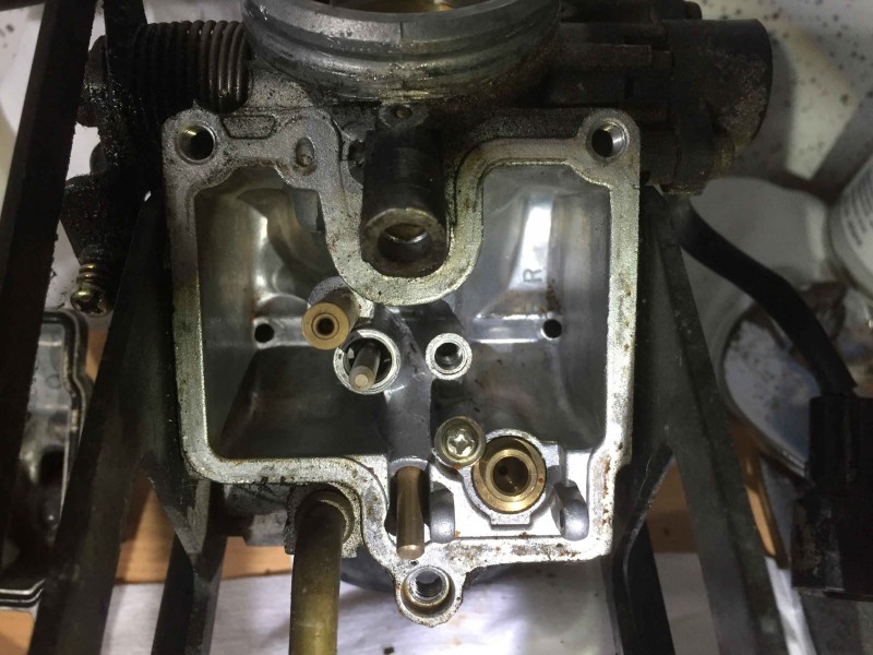

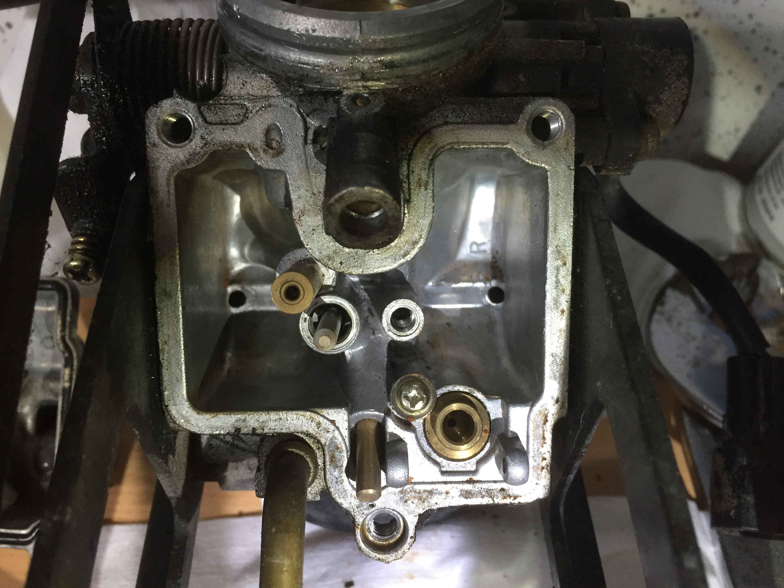

Da mein Tank Problem sich wohl nicht so schnell lösen läßt, hab ich mal versucht den Vergaser ein wenig zu reinigen, und
siehe da, der Schmutz lößt sich obwohl ich noch nicht mal richtig eingeweicht oder geschrubbt hat.
Und viel interessanter, der 2. Vergaser sieht viel besser aus:
Da ich also noch ein wenig Zeit habe, werd ich mal noch ein wenig reinigen und hab jetzt auch jemand mit einem Ultraschallreiniger
gefunden (kostet mich nix). Mal sehen wie der Vergaser dann aussieht.
Nur was mach ich weiterhin mit dem Tank?
