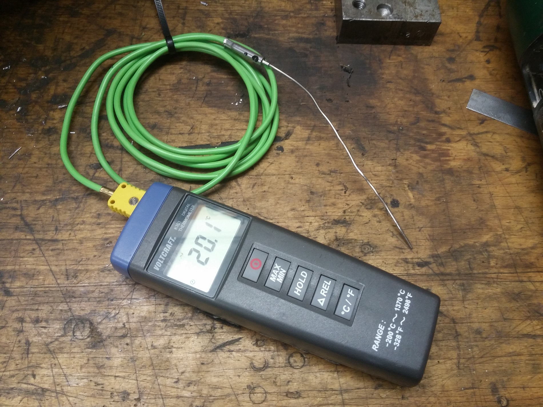

ich bringe Euch heute leider schlechte Nachrichten, vorallem für die Leute ohne Ölkühler. Ich habe mir einen K-Typ Thermosensor im Ölsumpf versenkt und diesen mit einem geeichten Messgerät ausgewertet. (Ein Koso Sensor war mir dann am Ende doch zu ungenau)

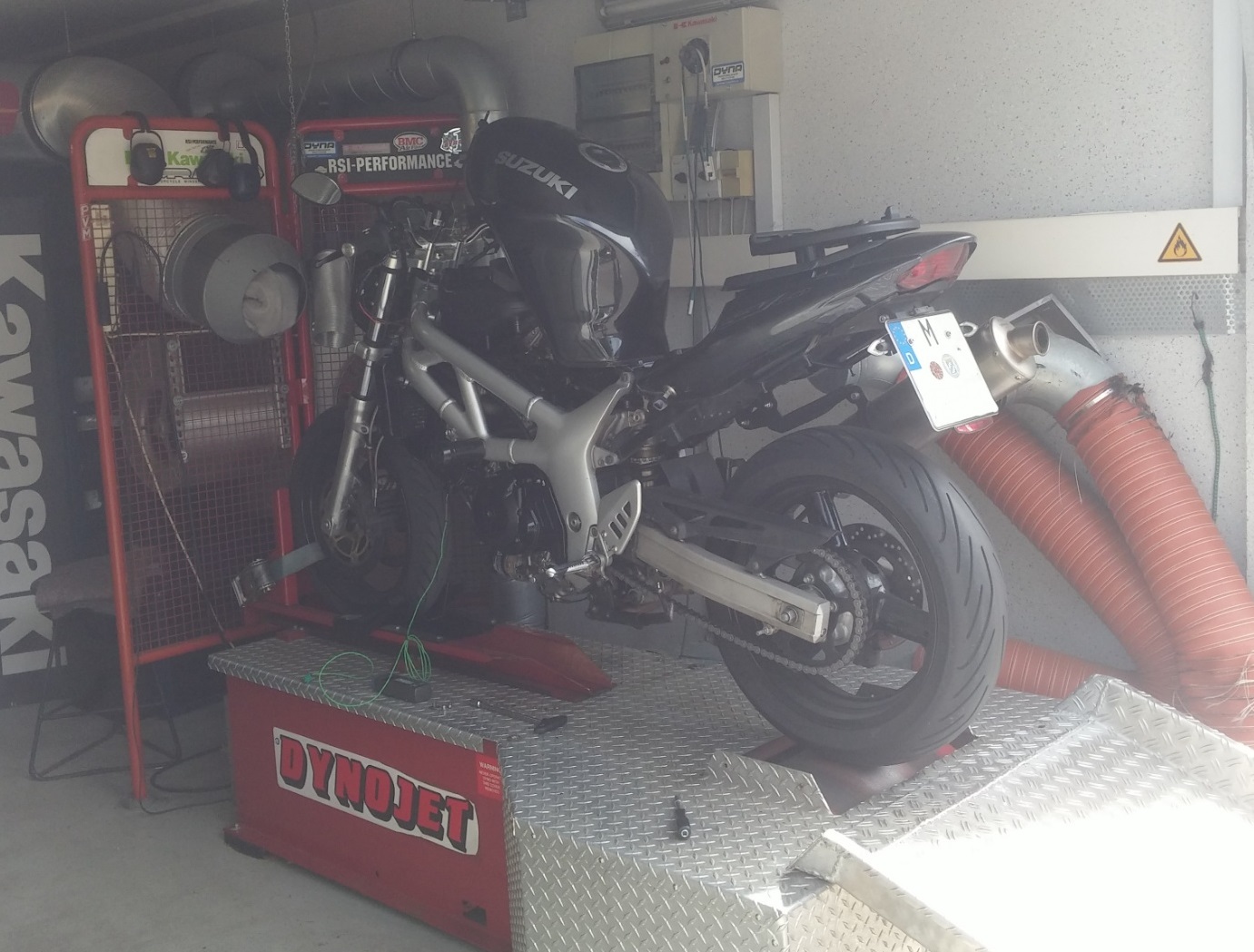

Ich bin damit an meiner Fahr SV und an einer Serien SV rumgefahren als es noch über 30° hatte. Mit meiner Fahr SV war ich damit sogar auf dem Prüfstand.
Ergebnis: Guzzistoni hatte Recht!
Bei normaler Fahrt auf der Landstraße hat eine SV 130° (Meine sogar 135° weil sie etwas magerer fährt) und wenn man Gas gibt steigt die Temperatur schnell über 140°, bei 145° habe ich dann immer aufgehört. Einen Prüfstandslauf habe ich sogar bei 148° abgebrochen 8O
Man sagt dass (je nach Öl) 145° die Grenze des gesunden ist bevor der Schmierfilm abreißt. Ich werde deshalb ab jetzt einen Ölkühler an meine Knubbel verbauen (Bilder gibt es bald vom Einbau).
Da der Ölkühler aber die Warmlaufphase unnötig verlängert, werde ich sie am Anfang erst mal im Stand warm laufen lassen und im Winter werde ich mich darum kümmern ein elektrisches Thermostat mit externem Bypass zu entwickeln.

Den Unterschied zu Koso kann ich Dir nicht genau sagen, ich denke Koso ist ein gutes Messmittel für solche Zwecke, nur bin ich mir eben nicht 100% sicher. Der Sensor den ich verwende wird in der Industrie verwendet, dem vertraue ich.
Ich messe an dieser Stelle im Ölsumpf:
Wenn man nicht im inneren sondern zB an einer Ablass- oder Hohlschraube misst, dann haben diese Messwerte keine richtige Aussagekraft denn sie werden verfälscht. Außerdem ist die Öltemperatur sehr stark von der Last und der Gemischzusammensetzung abhängig, dass eine 1000er Pauschal heißer wird als eine 650er würde ich deshalb so nicht bestätigen.
