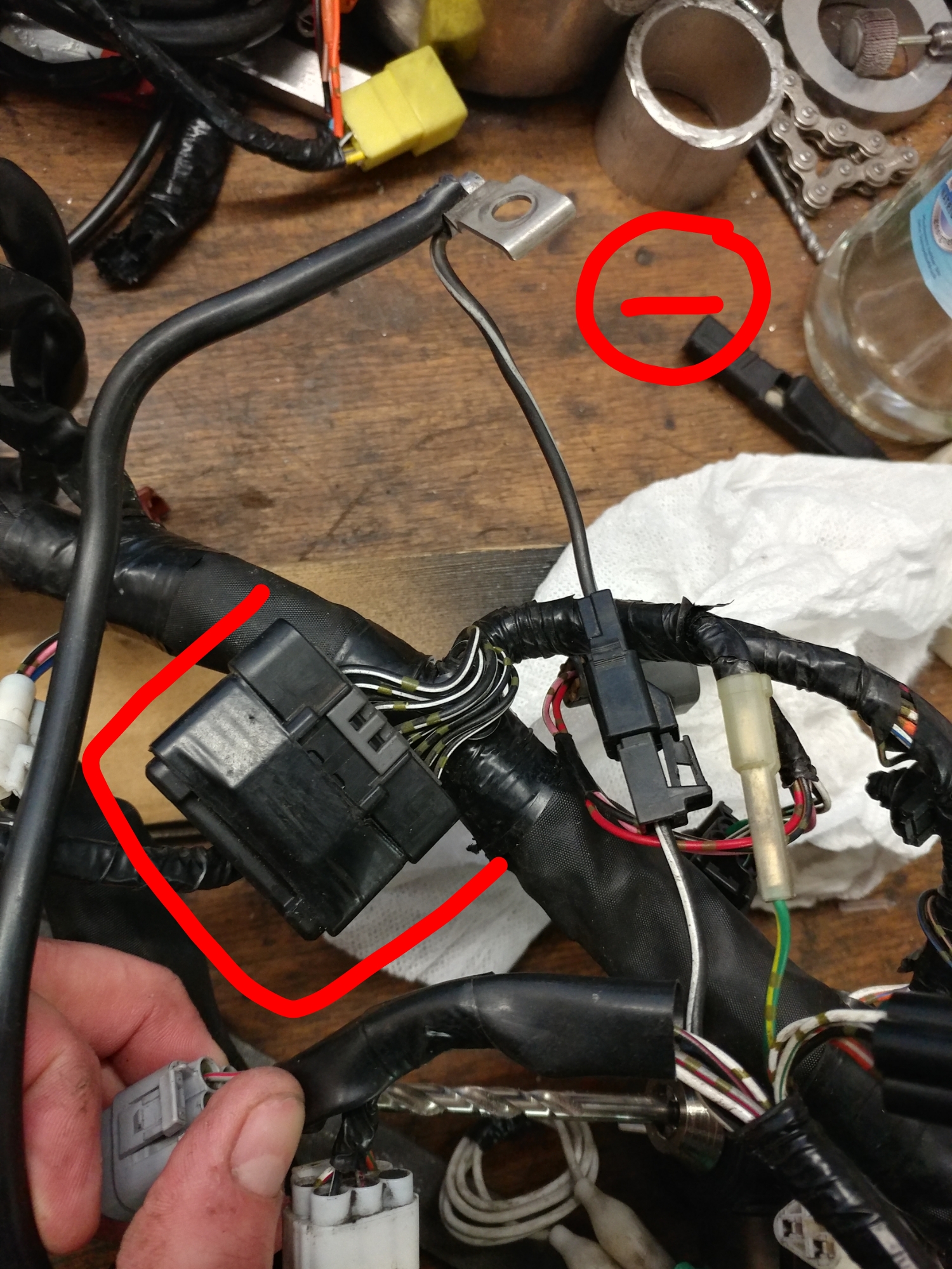

Wie sieht es mit der Spannungsversorgung aus. Ist die Batterie voll geladen oder bricht die Spannung bei Last vielleicht ein. Der dünne Draht vom Minus weckt bei mir auch kein Vertrauen selbst wenn momentan keine große Last daran hängt. Würde mal ein Amperemeter anschließen und beobachten wie es sich verhält. Optimal wäre ein analoges, da man Schwankungen besser erkennen kann.

Das mit der Masse hatte ich ursprünglich auch vermutet und bin dann der Masseverteilung auf den Grund gegangen.
Es gibt lediglich einen einzigen Masse Eingang von Minus in den Kabelbaum und das ist der schwarze Stecker. Im Kabelbaum gibt es dann eine Masseverteilung. Die dicke Leitung zum Motor ist nur für Anlasser und Zündkerzen zuständig, ansonsten hat jedes Bauteil seine eigene Masse zugeführt.
Zwei funktionierende ECU's von verschiedenen Quellen den gleichen exotischen Fehler? Das wäre ein Lotto 6er...
Der sek Klappen Schrittmotor hängt mit seinen vier Leitungen komplett an der ECU, kein Plus oder Minus wie die anderen Bauteile und trotzdem wird er als Fehler gemeldet, er wird angesteuert und Messergebnisse sind 100% wie Suzuki es sagt. Das Problem liegt wohl woanders.
Kurzschluss ist es auch nicht, die ECU zieht 0,2A im Betrieb
