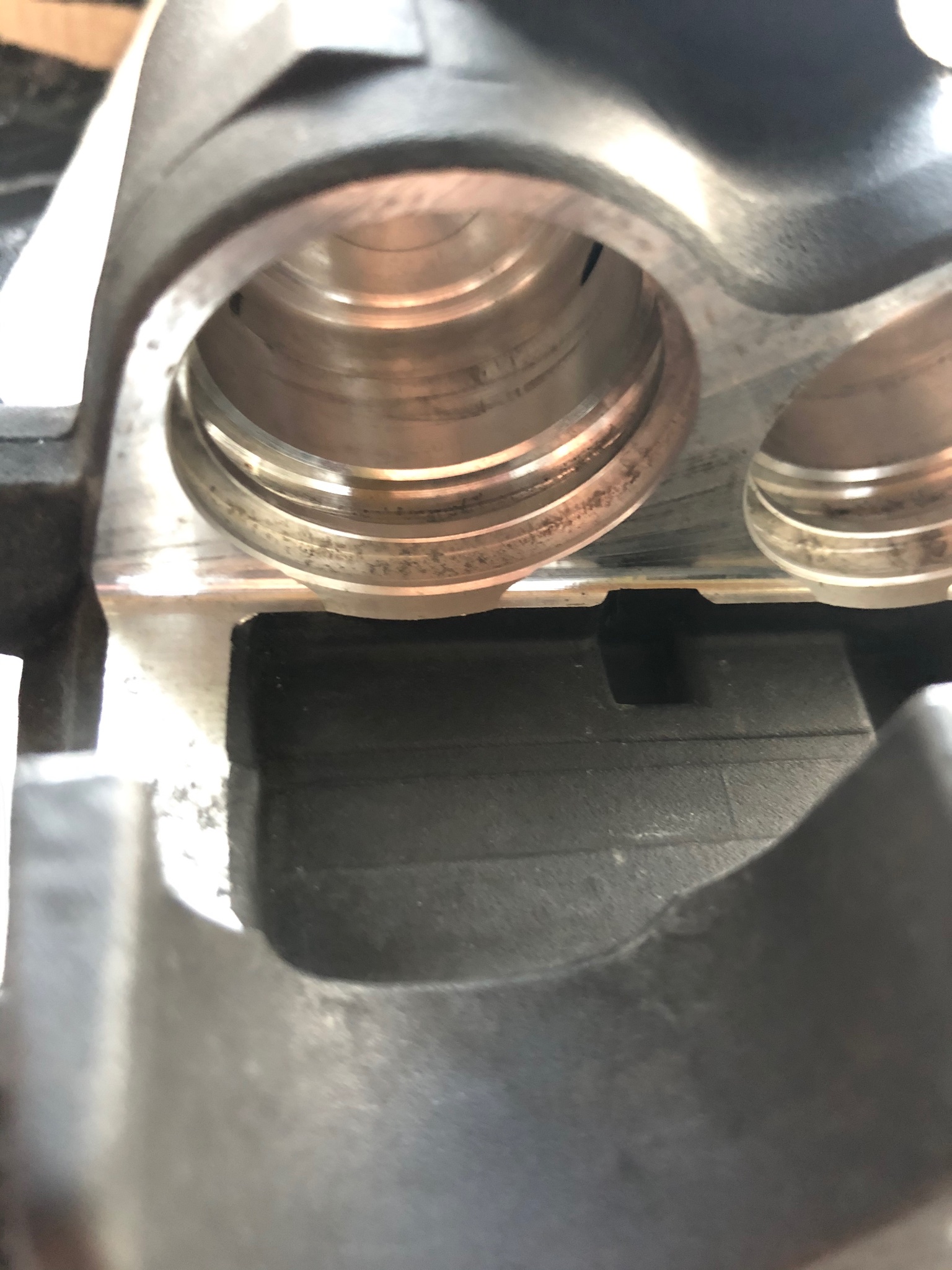

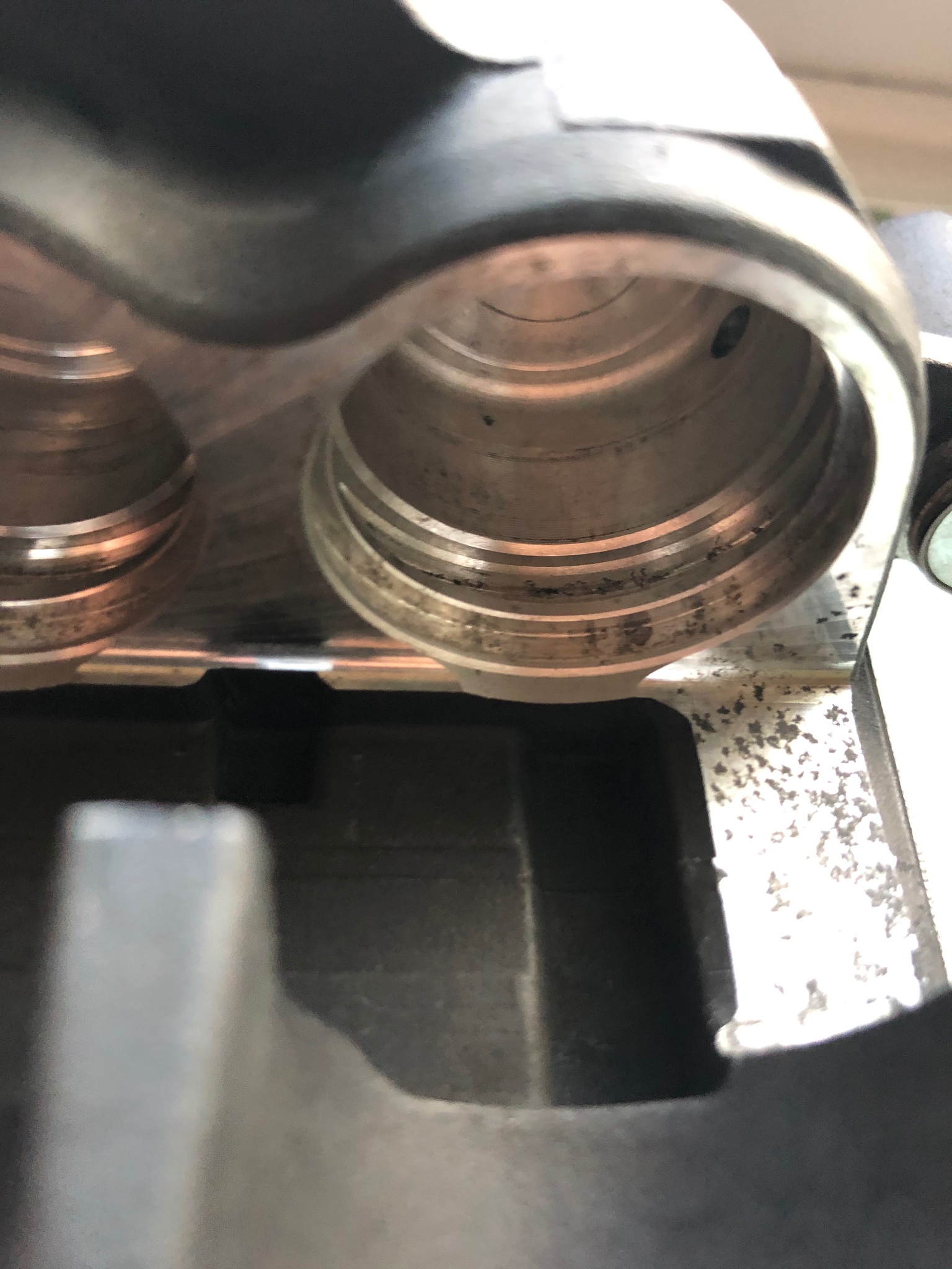

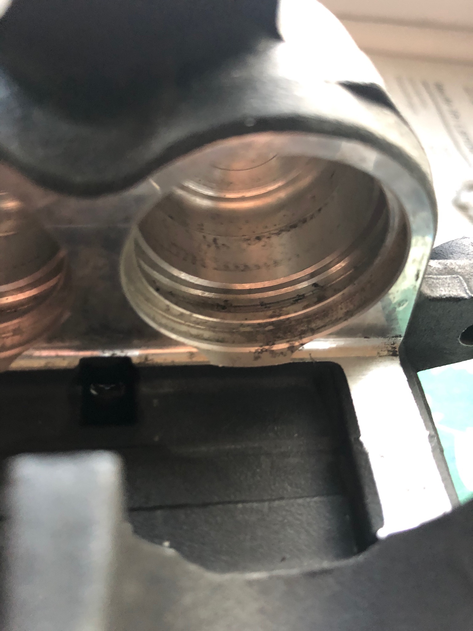

Heute ist der Dichtungssatz gekommen und ich habe vorgestern alles komplett gesäubert, nur bekomme ich die Nuten nicht ganz sauber, habe bis jetzt eine alte Zahnbürste und Wattestäbchen benutzt.
Habt Ihr eine Idee wie ich den Schmodder da rausbekomme? Bilder anbei...

Auch wenn ich jetzt gesteinigt werde, ich nehme dafür den Dremel mit einer weichen Edelstahlbürste. Aber ohne Druck auszuüben!
MfG Gunther

ich habe eine Nylonbürste genommen. Die kannst Du mit dem Dremel verwenden oder wie ich es gemacht habe in ein Holzstab gesteckt.

Ich hab die Nuten mit einem feinen Schraubendreher vorsichtig mit Gefühl sauber gekratzt. Und danach mit einer Zahnbürste. Deine sind meiner Meinung nach schon sauber genug. Wichtig war mir das der Alu fraß aus der vorderen Nut raus war.

Anstatt eine Edelstahlbürste würde ich eher eine Messing Bürste nehmen. Die ist weicher als Edelstahl und kann wäre besser aushalte als Kunststoff.
Aber ich denke auch dass die sauber genug sind.

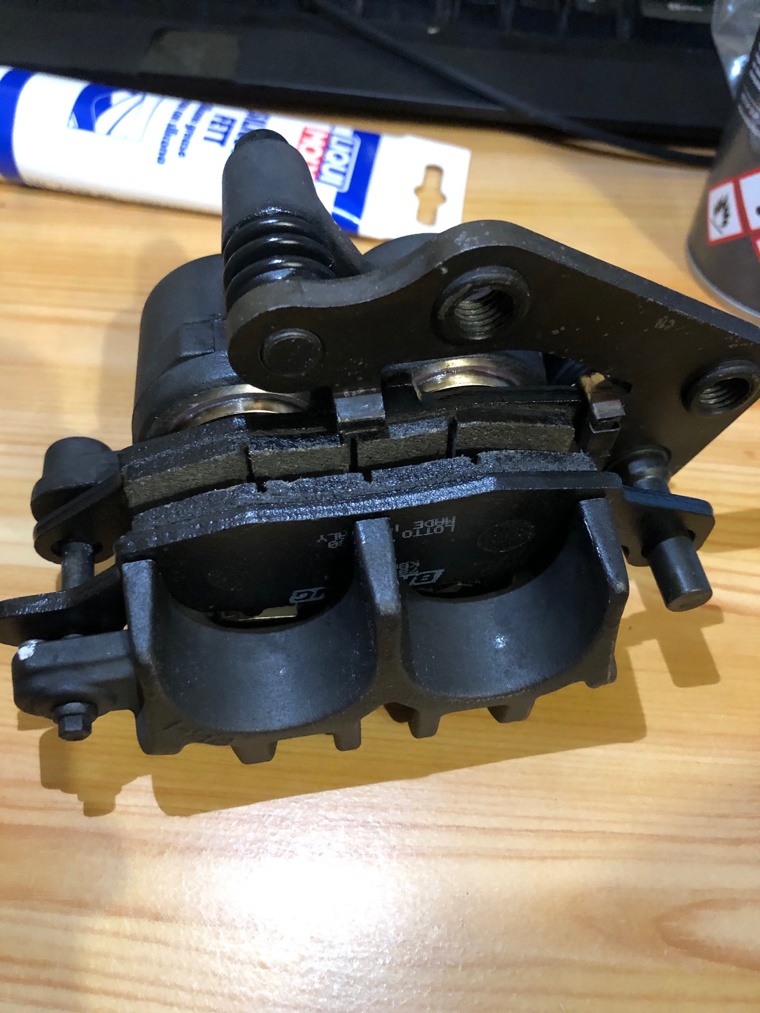

Jetzt passt auf einem Brembelag das Blech nicht richtig drauf. Also das Blech liegt nicht ganz an und sitzt ein bisschen locker. Das ist nur bei dem einen Bremsbelag so und habe auch beide Bleche probiert. Braucht man die unbedingt oder kann man die weglassen, Bzw. würde sich das Blech nach ner Zeit automatisch dem Belag anschmiegen?
Die Bleche sitzen wie eine Art Spange auf dem Belag. Luft sollte keine dahinter sein.
Weglassen würde ich es nicht. Wenn es lose ist kann man die kleine Klammer vielleicht was nachsetzen/nachbiegen.
Wenn Luft dahinter ist (kann es nicht genau verstehen was du geschrieben hast) musst du nur an den Klammern drücken bis das Blech richtig sitzt.

Okay habs hinbekommen, danke 😃
