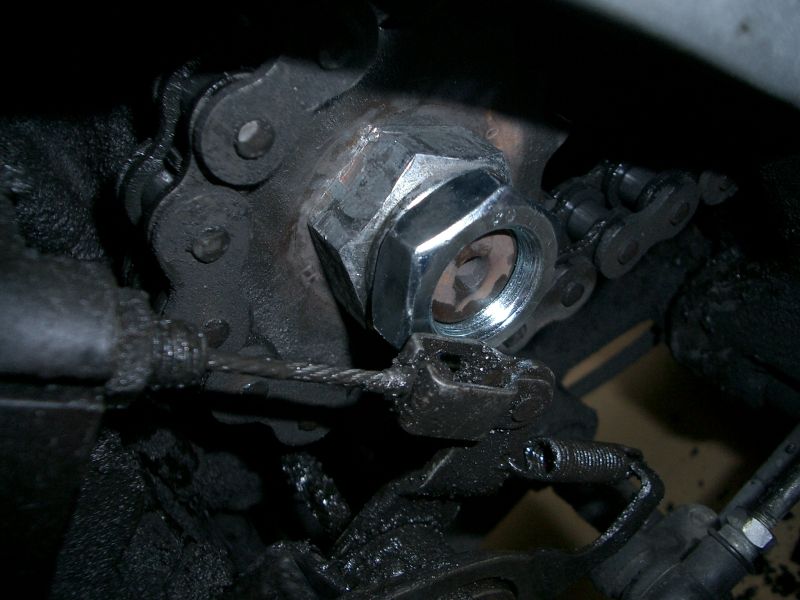

die Sache ist jetzt erstmal fertig.
Hab heute eine M20x1,5 flach gekauft (1,5€) und die mit viel Schraubensicherung draufgedreht, 30Nm.
Die Mutter steht 3,7mm über also hat man knapp 4 Windungen drauf.
Zur Kupplungsbetätigung ist schlimmstenfalls noch 1,5mm Luft.......
Naja solange sich das nicht ändert.
Wenn der Dieter mal zu viieel Langeweile hat kann er ja mal ein paar von den flachen Muttern von Dicke Serie 9mm auf 7 runterdrehen.
Hätt ich auch feilen können......

bist du des wahnsinns???
was meinst du was passiert wen diese aufgesetzte mutter die nur gerade 2 gewinde gänge drauf ist sich trotz loctite rot was im übrigen nicht für ansatz verklebungen geeignet ist! löst und bei 6500 u/min im kette kästchen hin und her klödert bis sie zwischen kette und ritzel springt!
du steigst wie eine Pershing vom moped ab und schlägst wahrscheinlich irgendwo in einem harten hindernis ein! ( wenn du das überhaupt noch mitkriegst!)
bau den scheiss sofort wieder aus und kauf nen neue mutter mit sicherungsring und ziehe das ritzel mit dem richtigen drehmoment an!
gruss stephan
