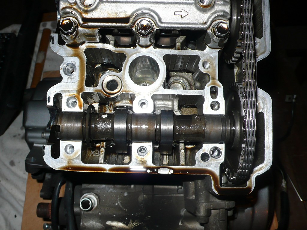

Ich habe heute mal angefangen die Deckel der Zylinder abzunehmen.
Die Nockenwellen sowie die Steuerketten welche zum Vorschein kamen sehen finde ich ganz gut aus.
Das ist ja schonmal gut ;)
