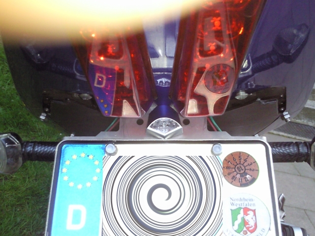

So hier ein paar Fotos von dem Problem:
Außerdem ist mir gerade klar geworden, dass ich noch den Rückstrahler von Zietech anbringen muss. Also muss wohl noch der KZH verlängert werden... :( hell

Wieso baut jemand einen KZH mit einem Winkel von nahezu 90°?? Aber ich denke, dass man den biegen könnte, wenn du ihn ausbaust, warm machst und am besten an der Werkbank biegst.
Allerdings kannst du dann immernoch nicht den roten Reflektor installieren.
Somit würde ich mich nach einem neuen KZH umsehen, beispielsweise dem von Roughneck...

Biegen ist nicht mehr möglich, da die Kennzeichenbeleuchtung an des Rücklich kommt und dieses extrem drückt. Es wird ein neuer KZH verbaut, der von Roughneck-Alpha, hoffe ich... :wink:
Wie sieht es mit meiner Vorspannung aus? Zurückdrehen? :?: :?: :?: Wenn ja, auf welche Stufe?

Kecks hat geschrieben:Biegen ist nicht mehr möglich, da die Kennzeichenbeleuchtung an des Rücklich kommt und dieses extrem drückt.
Das könntest du umgehen, indem du einfach nicht direkt oben biegst, sondern erst ab der Kante, wo "Raute" anfängt... Mit nem Schraubstock und Man-Power geht das ganz gut. Aber nimm lieber den KZH von Roughneck, damit bist besser bedient ;)

Oder einfach die KZ-Leuchte weiter nach unten versetzen?
Je nachdem, wie die Leuchte fest ist, vielleicht auch einfach Langloch/löcher draus machen.
Dann kannst du den Halter auch einspannen und für dich passend machen.
Aber wenn du faul bist, kannst natürlich auch einfach den Halter vom Roughneck kaufen :wink:

ausbauen, biegen und für 4,95 oder so beim großen roten ne flache nummernleuchte holen. sprech da aus erfahrung:
kz-halter, heck k3, nummernleuchte

Hab aber einen neuen KZH bestellt, da ich bei meinem alten KZH noch einen Rückstrahler anbringen muss. Da der alte KZH zu „kurz“ ist, müsste ich noch schweißen, verlängern etc. :?
Trotzdem danke... :)
