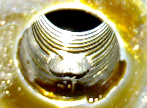

Beitrag von Roughneck-Alpha » 26.10.2011 19:19
bikerboarder hat geschrieben:
Munky hat geschrieben:so hier mal Bilder
Was hab ich Dir gestern im TeamSpeak gesagt?
Der vordere Teil des Gewindes ist hinüber und Du hättest die von LOUIS nicht reinschrauben dürfen.
Mit der alten Schraube wäre das Problem gar nicht existent gewesen ;-)
das Problem wäre vielleicht schon existent gewesen, aber halt bei weitaus höheren Anzugsmomenten ;-)
wie bist du eigentlich auf die Idee gekommen, so eine kurze Ölablassschraube einzudrehen? solche Teile gehören eig. verboten^^
Nein wäre es nicht, denn der längere Teil der Schraube greift ja vorerst noch im schraubbaren Bereich des Gewindes und schafft es dort auch das Drehmoment aufzubauen.
Stell Dir vor Du hast 'ne Flachsenkung, das wäre in etwa gleich zu setzen ;-)
Außer Frage, daß sich das Gewinde auf Dauer derart verschleißen würde, daß das Drehmoment im hinteren Teil auch nicht mehr aufgebaut werden kann.

wenn ich das richtig sehe hat die Schraube von Stahlbus auch ein sehr kurzes Gewinde 12mm. Nimm die lange alte Schraube und gut.
Was ist das, was man im Gewinde sieht?

Sieht irgendwie wie ein Ölkanal aus...tz....was hat der da für einen Sinn und Zweck?

Sieht eher nach ausgebrochen aus 8O

Beitrag von bikerboarder » 26.10.2011 20:05
ich mein ja vor der Demolierung des Gewindes... Wenn du die normale Schraube mit 100 Nm anbrummst, wirst du ein ähnliches Problem haben, nur halt auf der gesamten Gewindelänge.
zum Fall jetzt, man könnte es probieren, die originale Schraube einzudrehen. Haltbarkeit ist jedoch nicht unbedingt anzunehmen.
Btw. normalerweise werden Schrauben ja so angezogen, dass sie auf 90% ihrer Streckgrenze belastet werden. Somit fließen die vorderen paar Gewindegänge und die hinteren tragen mit. Bei weniger Gewindelänge (in diesem Fall der Schraube) müssen halt die weniger Gewindegänge die gleiche Kraft tragen, bei solch einem weichen Werkstoff wie Alu, kommt es halt dann vor, dass der nachgibt; alles eine Frage der Spannung bzw. ertragbaren Spannung

Beitrag von Roughneck-Alpha » 26.10.2011 20:09
Mag sein, aber ich kenn den längerfristigen Hintergrund.
Und dieser, nennen wir es Materialfehler ;-), ist erst in Verbindung mit der Nuztung einer Ölablassschraube mit zu kurzer Gewindelänge aufgetreten.
Mit anderen Worten: Der Munky hatte seine vorherigen Ölwechsel mit ordnungsgemäßem Werkzeug und auch ordnungsgemäßer Schraube durchgeführt ;-)
Ergo ist es dem Vorbesitzer oder einer "Werkstatt" passiert.
Bevor wir hier Wortklauberei betreiben, einigen wir uns auf: Das Gewinde war bereits versaut, nur eben während des Festschraubens mit der normalen Ölablassschraube nicht merklich feststellbar ;) bier

2blue hat geschrieben:Hallo,
Evtl. eine Ablaufbohrung für die letzte Suppe des Altöls, wenn das Gewinde im Motorblock leicht erhöht ist.
Bei einer Schrauben tragen nicht alle Gewindegänge, das ist hier aber nicht wirklich relevant. die Schraube soll hier ja lediglich den Motor abdichten und muss sonst keine Kräfte aufnehmen.

Beitrag von Biedi » 26.10.2011 20:33
Roughneck-Alpha hat geschrieben:Sieht eher nach ausgebrochen aus 8O
Ich vermute auch das es ein Stückchen Alu rausgerissen hat. :-?
Das ist alles relativer Pfusch hier mit Loctite und PTFE Band, die beste Lösung wäre natürlich aufbohren und neues Gewinde schneiden...

Beitrag von Seth » 26.10.2011 20:42
wie wäre es mit kaltmetall um den ausgerissenen bereich zu "füllen"....

Beitrag von Munky » 26.10.2011 20:47
find ja toll dass ihr über so viele sachen fachsimpeln könnt :D
das hilft mir aber nicht beim problem :) devil
was soll ich jetzt machen?
karre abfackeln und wegschmeißen?
neues größeres gewinde reinschneiden lassen? und ne größere ablassschraube reinbauen?

Beitrag von ghato » 26.10.2011 20:53
......mal Feuer rüberreicht....
Mach den Stahlbuseinsatz mit Loctite rein. Dann brauchst da nie wieder ran.
