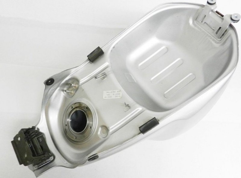

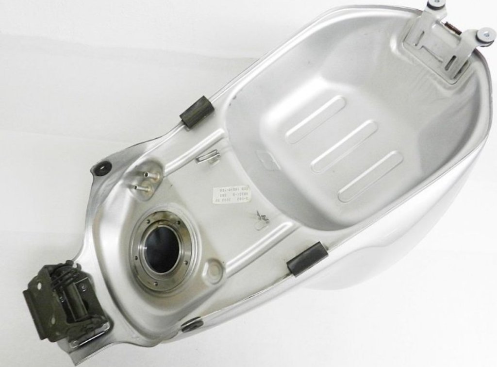

Die Kante hat das "Wasser im Tank" Problem meiner meinung nach nicht, durch die Einspritzung die ganz unten im Tank liegt, bei der knubbel bleibt wasser dauerhaft unten drin...
Kannst jaa wenn du Langeweile hast die Benzinpumpe mal rausnehmen, da kannst sehen wie der von innen aussieht, die Kante hat ja nen Riesen Loch da unten...

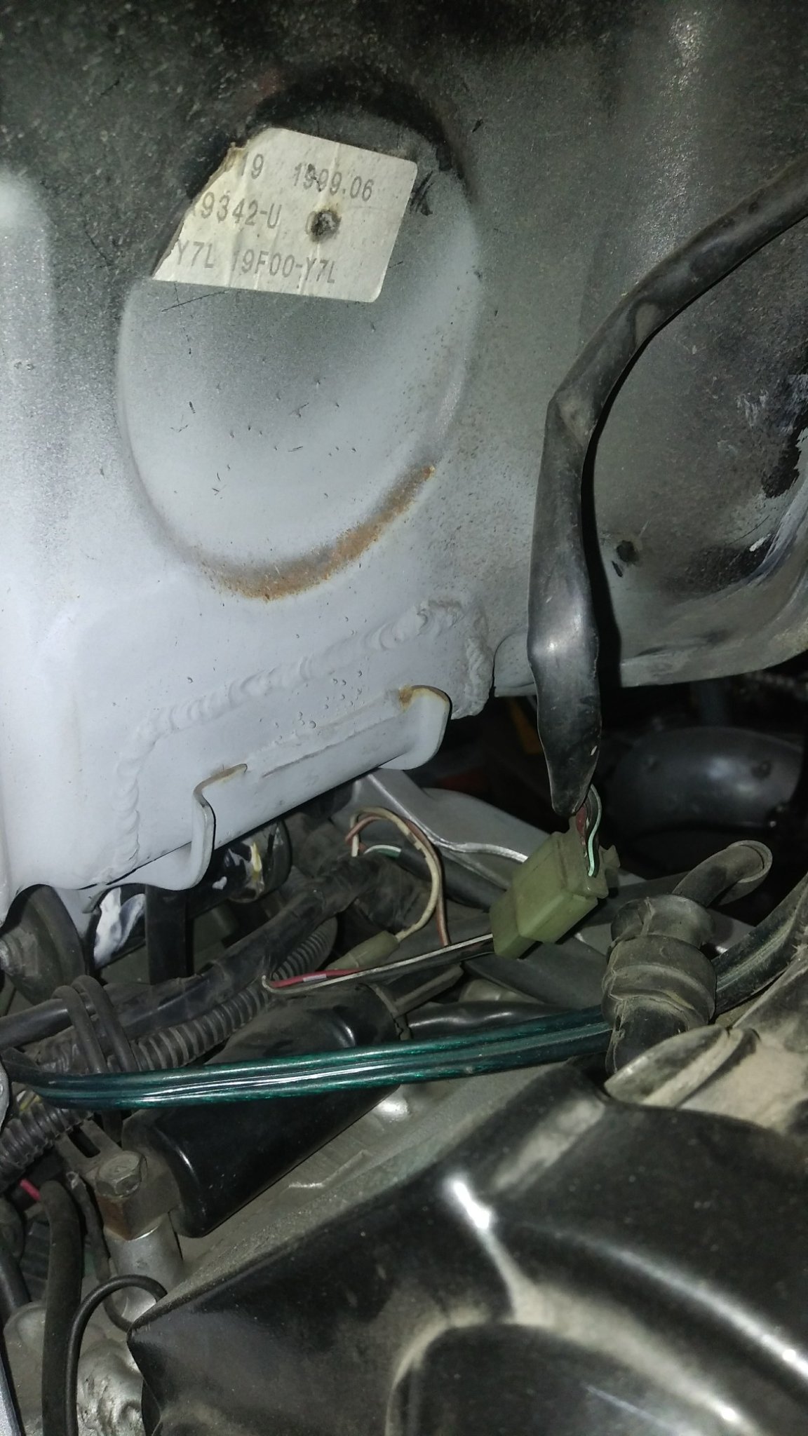

Beitrag von Dieter » 26.12.2019 19:30
Sooo...
Nach 11 Jahren mal einen Blick unter den Tank geworfen.
Zinkstaubfarbe macht ihren Job immer noch prima.
