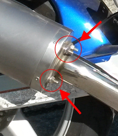

Slip on heißt: Der ESD (Endschalldämpfer) wird über das Krümmerrohr geschoben (gesteckt) und dann entweder mittels Schelle oder mittels Zugfedern gesichert.
Im Gegensatz dazu gibt es BOLT ON. Hier wird der ESD an die vorhandenen Stutzen geschraubt. Also wie der Originale ESD

Slip-On sind Endschalldämpfer (ESD), die du "ansteckst" und mit einer Schelle befestigst.
Und der Vollständigkeit halber:
Es gibt auch Bolt-On Töpfe (hast du z.B. bei der Kilokante) da wird der ESD am Krümmer angeschraubt.
