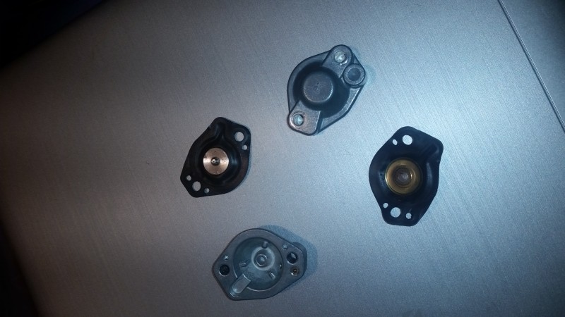

Und nochmal wegen diesen beiden Deckeln. Nein ich meine nicht die von der Kammer, wo Schwimmer etc drin.
Ich meine diese kleinen fast runden an der Seite vom Vergaser, etwa 30mm Durchmesser. Und da sitzt so ein flaches Gummi drunter (in der Mitte von dem Gummi ist Metall). Diese Deckel meine ich.....Auf einem steht ein P mit einem Punkt auf dem anderen ein P mit 2 Punkten. Hat das was zu sagen, oder sind die baugleich?
Diese Gummis waren auch etwas verdreckt und im Deckel war gelblicher Schmand.

Hier ein Foto von den Gummis mit den dazugehörigen Deckel

Beitrag von Knubbler » 08.12.2017 16:09
Das ist die Membran um die Luft abzumagern wenn die Drosselklappen geschlossen sind und die Drehzahl noch hoch ist.

Beitrag von Knubbler » 08.12.2017 17:42
Wenn die seitlichen oder oberen Membranen nicht defekt sind, dann würde ich die erstmal nicht tauschen und versuchen den Fehler zu finden.
