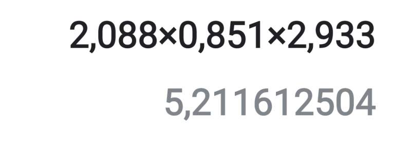

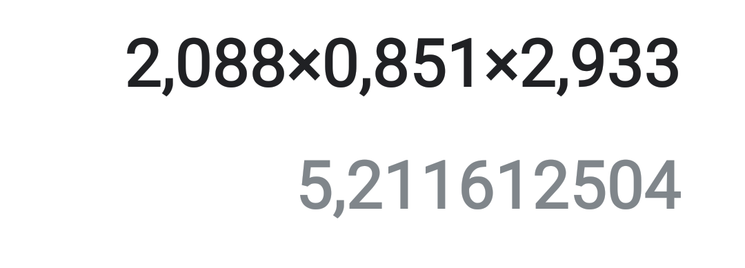

Beitrag von Dieter » 05.05.2019 18:30
Iges ist also 5,212 (bei der "S")

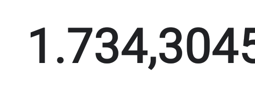

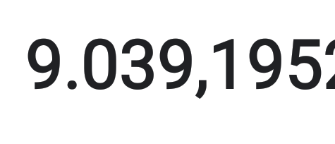

Bei 200km/h dreht das Hinterrad 1734U/min x Übersetzung dann am Motor 9040U/min.
