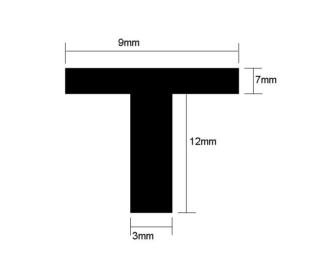

Hi, wenn du am Motor nix gemacht hast, solange der Spanner ausgebaut war, kannst du des ganze einfach wieder zusammen setzen. Von alleine verstellt sich da nix. Zum wieder Einbau machst du dir am besten ein Arretierwerkzeug zu recht, sonst brichst du dir wahrscheinlich noch die Finger ab beim Einbau. Ich habs einmal ohne eingebaut und des war sehr fummelig.
sks sv650 arretierwerkzeug.jpg (11.81 KiB) 1237 mal betrachtet

-Steuerkettenspanner vorspannen (nach Links drehen mit Schlitzschraubendreher hinter der Sechskantschraube) und mit "Spezialwerkzeug" bockieren. Steuerkettenspanner einbauen und Blockade entfernen, der SKS spannt die Kette so weit es geht.
Spezialwerkzeug aus 1mm Blech:
Gruß Dieter

Mal ne Frage zu der "technischen Zeichnung" des Spezialwerkzeugs.
Wie is denn da die Bemassung?
3 mm ist größer 7 mm und 9 mm viel viel größer als 7 mm :?: :roll:

SVHellRider hat geschrieben:Wie is denn da die Bemassung?
die Zeichnung/Skizze stammt von Anaconda. Kann ich morgen Maßstabsgerecht nochmal neu Zeichnen...
Ich benutze das Werkzeug nicht, man kann auch den Steuerkettenspanner durch linksdrehen der Schraube entspannen und dann "nach links bis zum Anschlag" drehen. Dann bleibt er auch für den Moment des Einbaus so. (Hab ich mal in der Hand getestet, sollte so funktionieren) Dann kurz nach rechts drehen und "schnipp" spannt er soweit es geht!

Dieter hat geschrieben:... Kann ich morgen Maßstabsgerecht nochmal neu Zeichnen....
Fänd ich prima.

Beitrag von Dieter » 07.03.2007 15:03
SVHellRider hat geschrieben: Fänd ich prima.
Extra für Dini (nein, ich habs irgendwie als Screenshot gemacht mit schwarzem Hintergrund, weißen Zahlen und grünem Blech, habs dann einfach als Negativ gespeichert...)
gruß Dieter

Beitrag von SVHellRider » 07.03.2007 18:56
Sehr schön!
Danke Dieter! :ACK:
