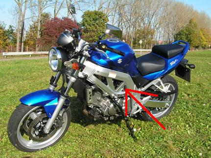

Der Behälter sitzt nicht links sondern rechts im Rahmen:
Hier ein Bild der 1000er (Bei der Kante 650 sollte das gleich sein, Knubbel auch rechts) aus der KB:
links unten im Bild der weisse behälter, der Pfeil ist das Thermostat...

>Behälter rechts/links
Die Position hat sich während der Modelljahre geändert.
Ab wann wohin bin ich mir nicht sicher.
PS: Das Bild irritiert. Der Pfeil zeigt auf das Thermostat. Der Behälter ist der weiße, zwischen dem Rahmendreieck.
Beiträge: 15615
Re: Wassertemparatur über 100 Grad!!!!
Beitrag von Dieter » 18.06.2008 8:50
svbomber hat geschrieben:PS: Das Bild irritiert. Der Pfeil zeigt auf das Thermostat. Der Behälter ist der weiße, zwischen dem Rahmendreieck.
:) empty kann ich ja nix für das Du die Pfeile an die Falsche stelle machst :wink: Hatte es aber extra deswegen unters Bild geschrieben... :twisted:

Bei meiner K3 ist der Behälter auch auf der linken Seite...
