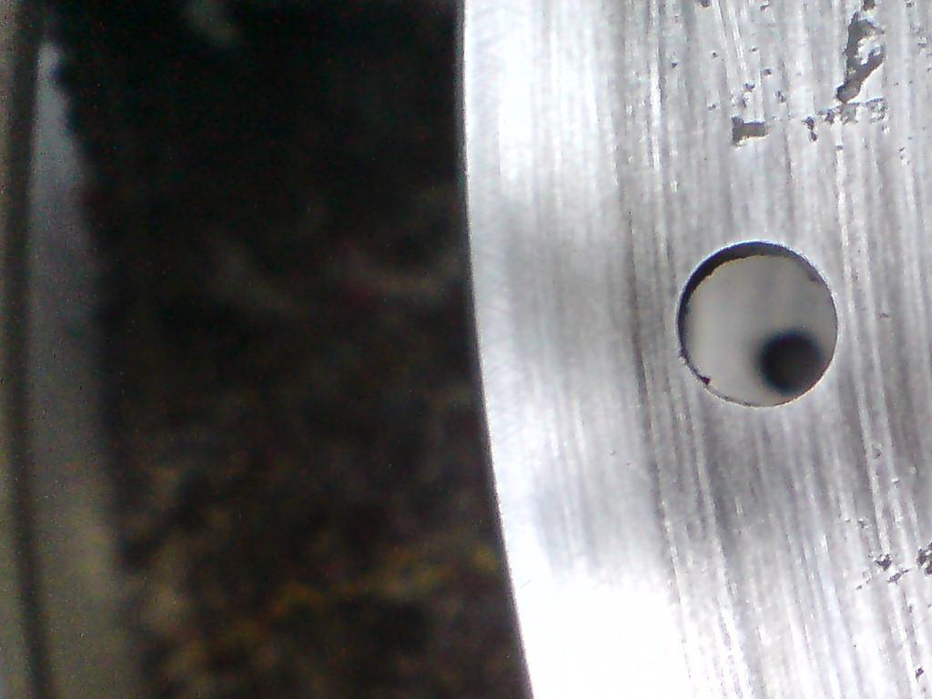

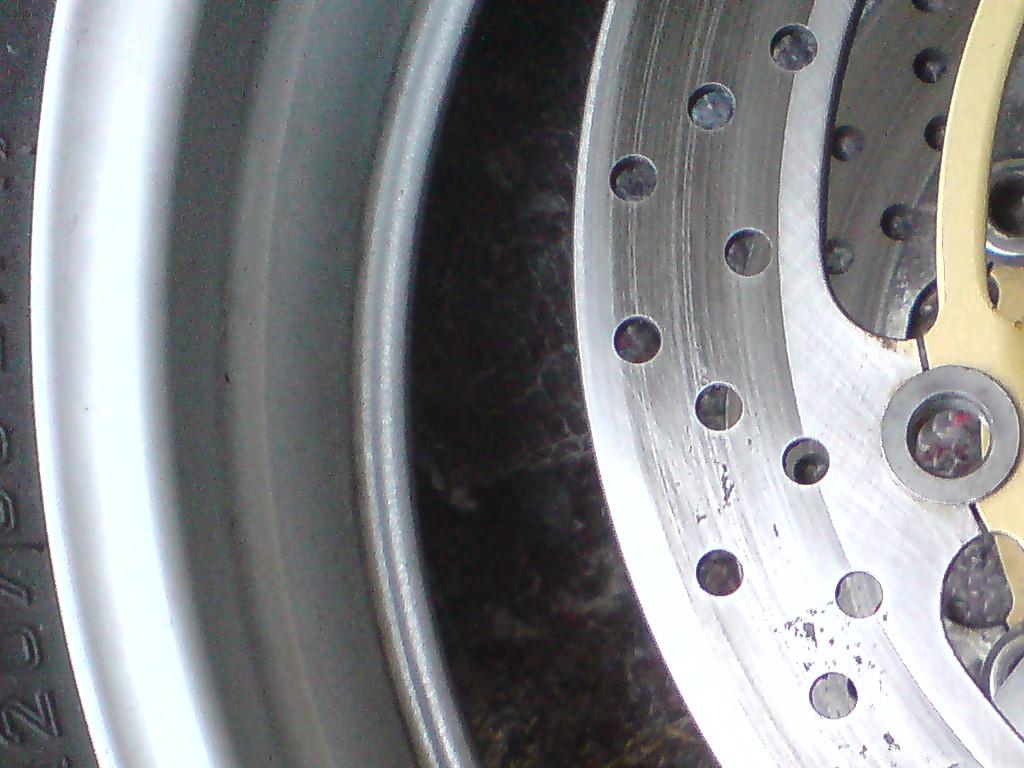

Hallo zusammen!
Meine Bremsscheiben (vorne) haben kleine Macken, die sehen aus wie kleine "Schlaglöcher", s. Bilder.
Hat jemand ne Ahnung ob das unbedenklich ist oder besteht Handlungsbedarf in Sachen neue Bremsscheiben?!?
Grüße, Matthias

...das ist nicht normal. Materialfehler? Was zwischen rein ((Stein) gekommen. Sieht nicht gut aus!!!
Wenn neue, dann gleich Wave-Scheiben, sind aber ne ganz billig....

Falls die Scheiben aus Guß (Grauguß) sein sollten, dann könnten das Lunker sein, sprich Lufteinschlüsse.
Oder übermässiger Verschleiß, aber das zeigt sich meist in Abrieb und Riefenbildung. Also Mindestdicke unterschritten und üble Ackerfurchen in der Scheibe.
PS: Guter Ersatz ist leider teuer. Die billigen Scheiben laufen sehr schnell ein!

die scheiben sind ein paar jahre drauf, haben aber erst 9500 km aufm buckel.
ich werd mich mal an eine werkstatt wenden und mich dort schlau machen, ob die weiterbenutzung ungefährlich ist... hab ja nicht wirklich lust neue zu kaufen, aber wenns um die sicherheit geht, muss es halt sein.

also wenn es wirklich nur löcher sind und nix raussteht und dir den belag kaputtmacht sollte es doch eigentlich wurscht sein. ich mein da sind ja so oder so schon ein haufen löcher in der scheibe ;) da machen jetz diese kleinen riefen wohl auch nix, auch wenn sie nich so schön rund sind.
also es ist auf jeden fall mal nicht normal, aber ich kann nir nicht vorstellen was passieren soll. spätestens der tüff wird dir sagen ob du dich trennen musst oder nicht und wenn dun brauchbaren prüfer hast wird das auch keine sache.
bei neuen scheiben bist du ganz schnell mal 500 taler los, eher aufwärts...

kam mir auch grad in den sinn - die scheiben waren so wie sie sind im mai diesen jahres beim tüv - und der prüfer hatte nix zu meckern. von daher halte ich mich wohl erst mal an das motto "weiterfahren und beobachten" und lass bei gelegenheit mal nen fachmann drüber schauen.

Fährst du nachbau Sinter beläge? Da komt das manchmal vor. Wenn das Profil der Scheiben noch gut ist lass sie laufen.
Mfg Steffen
