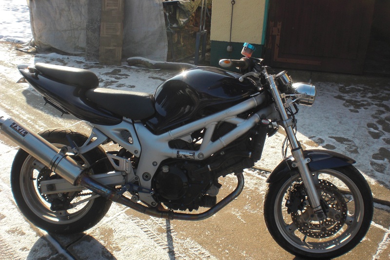

Hallo, habe mir eine SV 650 gekauft.
Bj 99.
Das Motorrad stand jetzt ca 1 Jahr.
Beim Kauf haben wir versucht die zu starten, erst wollte diese anspringen, dann ging nichts mehr außer das der Anlasser dreht.
Batterie ist OK, Benzin Neu drin.
Mit Starthilfe Spray sprang das Motorrad an und ging nach ein paar Sekunden wieder aus.
Jetzt fällt mein Verdacht auf verklebe Vergaser vom Benzin.
Gibts hier eine Anleitung zum Vergaser reinigen bei der SV ?
Könnt Ihr mir sagen auf was ich achten muß ?
Danke euch schon jetzt :) Mfg

Als ich den Vergaser ausgebaut habe habe ich gesehen das neben dem Vergaser auf der Auspuffseite noch 2 kleine Kabel mit einem kleinen Stecker da einfach so rum baumelt, der Stecker kommt aus dem Kabelstrang, habe aber absolut nichts gefunden wo dieser hin kommt....
Hallo Matthias,
was für eine Farbe haben die beiden Kabel in dem Stecker?
Lässt sich auf deinem Foto leider nicht genau erkennen. :(
Dann könnte man das per Schaltplan zuordnen.
Gruß Dieter
