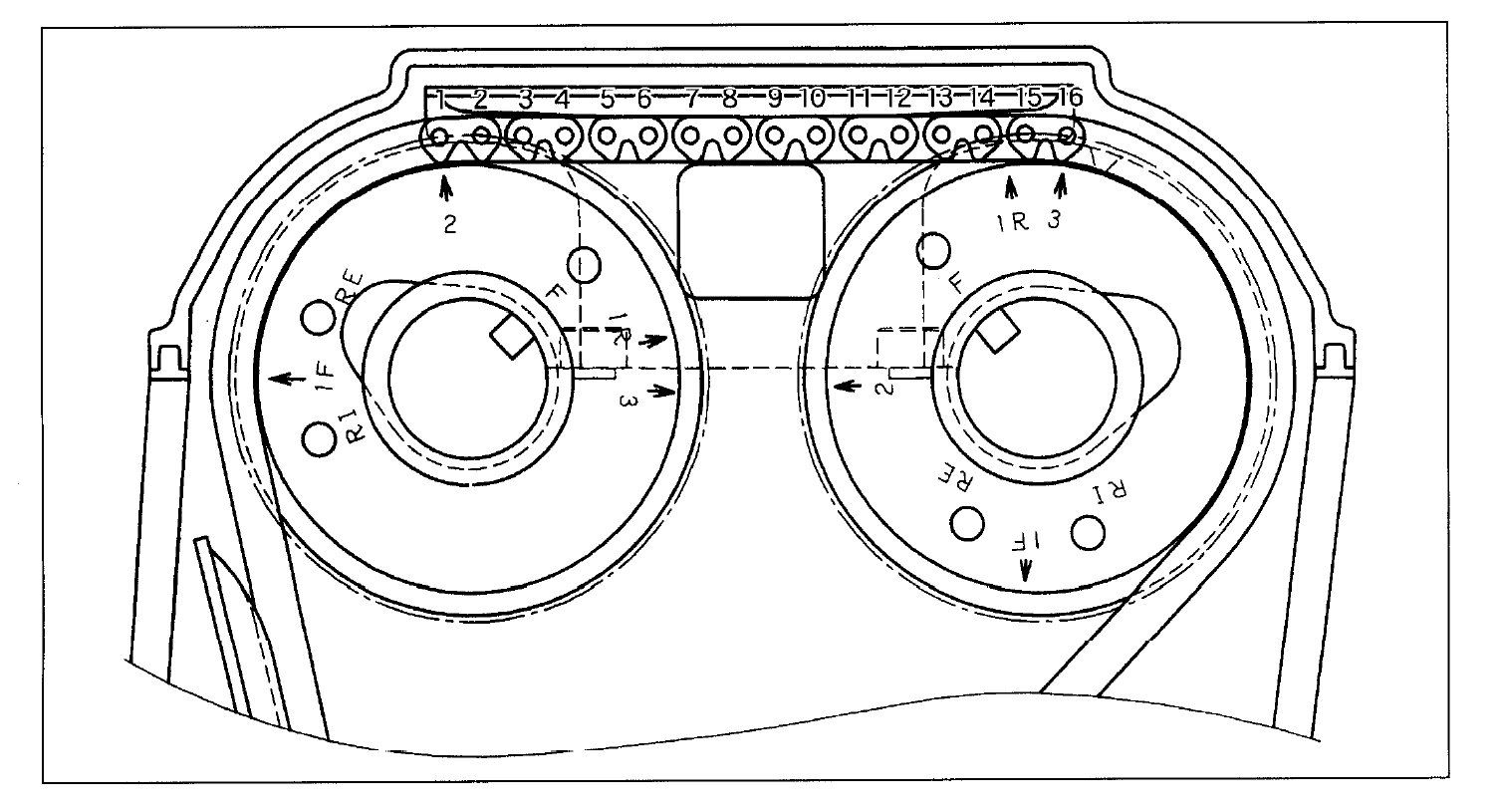

TL-Andy
Re: Nockenwellen sv650 kante
Beitrag von TL-Andy » 22.12.2014 21:34
guzzistoni hat geschrieben: Ich habe mal in meinem Fundus nachgesehen und möchte behaupten, das man anhand der Markierungen die NW'S von Knubbel und Kante nicht zweifelsfrei unterscheiden kann.
Auch nicht mit Hilfe des WHBs?
Beitrag von guzzistoni » 22.12.2014 21:38
Ich habe kein Knubbel WHB. Die Kennzeichnung der Position der NW'S ist gleich (EXF,EXR,INF,INR) -- auch die Kennzeichnungen/Markierungen an den Kettenräder scheinen gleich zu sein.
TL-Andy
Beitrag von TL-Andy » 22.12.2014 22:02
Ich habe Knubbel- und Kanten-WHB und deshalb mal eben geschaut.
Es ist in der Tat so, das anhand der Bezeichnungen auf der Planseite der Stirnräder kein Unterschied festzustellen ist. Sie sind von daher identisch.
Bild von Zyl I aus Knubbelbuch kopiert. Bild aus Kantenbuch ist absolut identisch und scheint lediglich eine Kopie aus dem Knubbelbuch zu sein
loki_0815
Beiträge: 5222
Registriert: 10.08.2009 15:42
Beitrag von loki_0815 » 23.12.2014 16:16
Habs auch grad nochmal nachgeprüft .... alles identisch.
Gruß Loki
