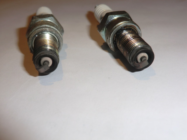

ich hab da mal ne Frage bezüglich Zündkerzen meiner SV 650 S, Bj.2005 (WVBY).
Ich bin grad dabei einen Service check up an meiner SV zu machen (Luffi, Kerzen, Öl und Ölfilter usw.) und habe vorhin
die Zündkerzen ausgewechselt. Dabei habe ich festgestellt das die alten Kerzen NGK CR9E sind die SV aber laut technischen
Daten die NGK CR8E oder alternativ CR8EIX Iridium ( die ich jetzt eingebaut habe) benötigt.
Bei NGK ist es wohl so das der Wärmewert der Kerzen mit steigender Zahl abnimmt also die CR9E einen niedrigeren
Wärmewert hat. Meine Frage ist nun was könnte der Grund dafür gewesen sein das bei meinem Vorbesitzer diese Zündkerzen
eingebaut wurden und ob dies langfristig evtl. Schäden am Motor verursachen kann (und welcher Art) obwohl die Kerzen selbst
jetzt nicht schlecht aussehen (ich meine jetzt die Elektroden, Isolator usw.) aber das Kerzenbild sieht schon etwas dunkel aus,
wie ich finde, hier mal ein Bild.

Cr9 ist im Vergleich zur cr8 eine Kerze mit höherem!! Wärmewert und zumindest bei der SV bei getunten Motoren mit erhöhter Verdichtung zu verwenden.
cr8 ist wie du schon sagst Standart
Das Kerzenbild ist mitnichten zu dunkel.

Ich würde sagen, das einfach eine zu kalte Kerze verbaut wurde. Das kan z.b. auch daran liegen, das in der Datenbank von Polo etc etwas falsches steht und entsprechend verkauft wird. Eine 9cr ist bei NGK kälter als eine 8er und reagiert zb empfindlicher auf Kaltfahrten in nicht dafür gedachte (zu kalte)Motoren, da sie eh schon schneller Wärme abführt und länger braucht, das Freibrennfenster zu erreichen. Grundsätzlich funktionieren tut sie
natürlich trotzdem :-)!

@ Andi, ja das wär durchaus ne Erklärung besonders weil ich gestern schon das Gefühl hatte
das sie im Kaltlaufbereich gegenüber vorher schon runder läuft.
Habe nur schon ein wenig pain gehabt das da am Motor rumgetunt wurde was man ja aber dann gemerkt haben müßte :mrgreen:
