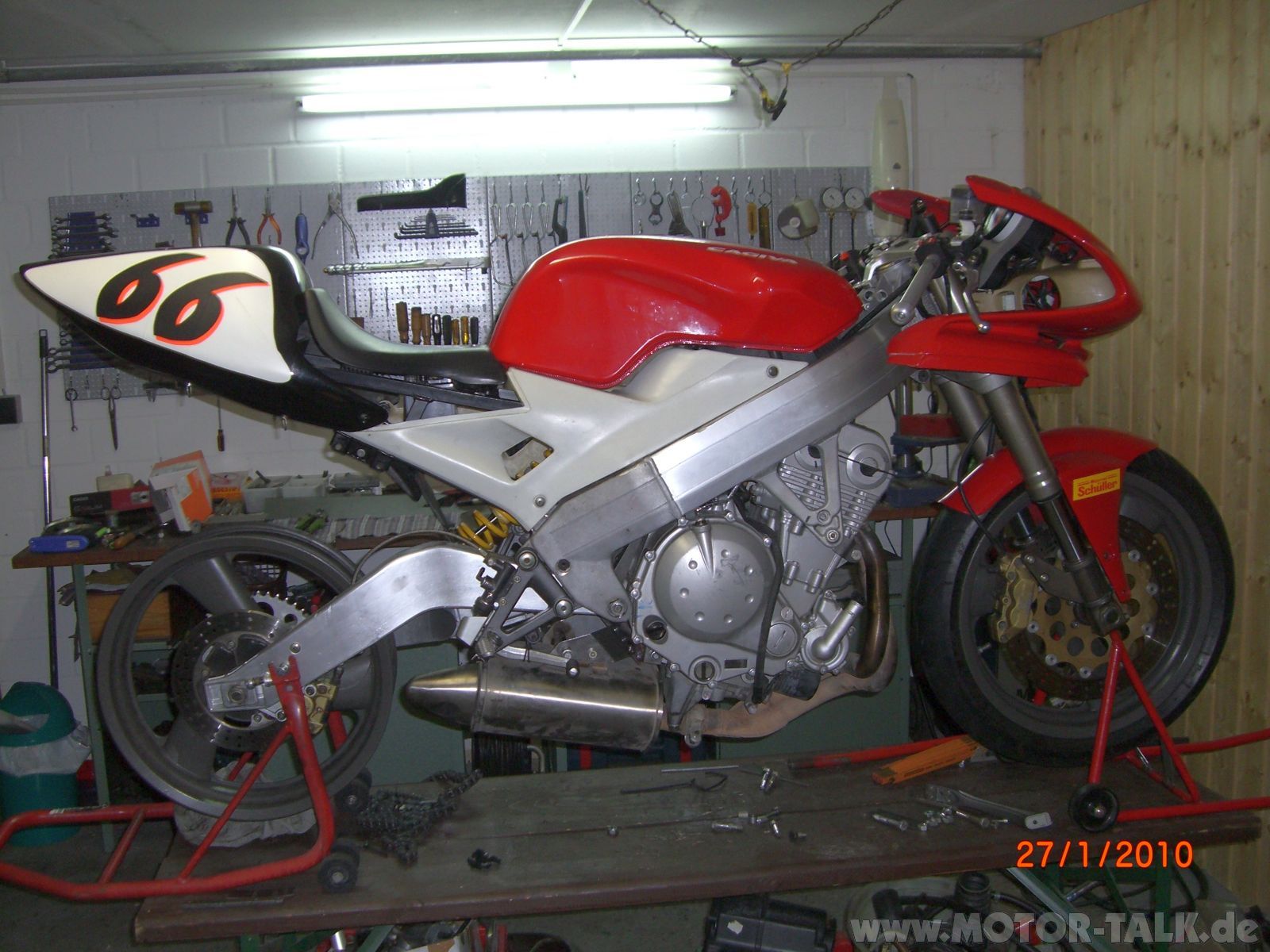

So ungefähr könnte ich mir das gut vorstellen, nur eben mit anderem Rahmen:
https://www.youtube.com/watch?v=Wf4bXFOg8JQ
https://www.youtube.com/watch?v=jT3MgvhDYgQ
Edit: Auf die Idee ist schon vor mir jemand gekommen, ob ein Mito Rahmen geeignet ist weiß ich nicht, aber es ist ein gutes Beispiel :D
http://data.motor-talk.de/data/gallerie ... 965518.jpg

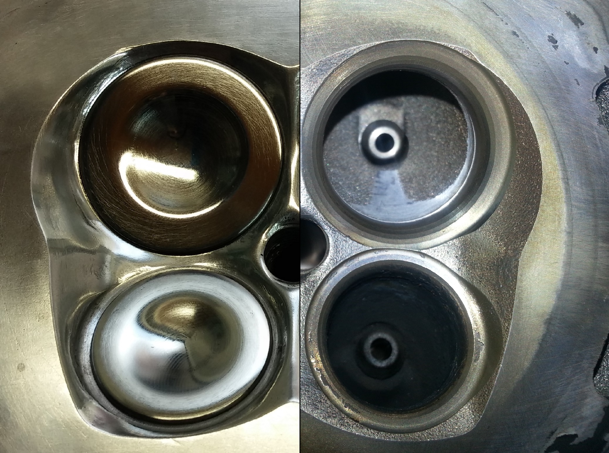

Ich merke gerade dass wirklich Interesse an Motorenarbeiten besteht. Wenn Eure SV etwas zu wenig Dampf haben, dann könnt ihr Euch auch gerne melden. Ich mache sämtliche Motorenarbeiten, von Aufbohren bis Nockenwellen schleifen.
Wenn ihr mir zum Beispiel Euren Serien Zylinderkopf (rechts im Bild) schickt, dann bekommt ihr ihn so wie meinen (links im Bild) wieder. Aber wie schon gesagt, ich hab viel zu tun und arbeite nicht für drei Mark fufzig :mrgreen:
Edit: Um Zahlen zu nennen, über 90PS aus 645ccm sind überhaupt keine Zauberei, die genauen Werte hängen dann natürlich von der Ansaug und Abgasanlage und vorallem von der Abstimmung der jeweiligen Maschine ab.

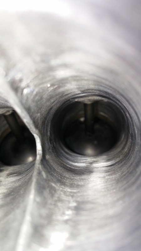

Und wie sehen die Kanäle aus? Brennraum und Ventile polieren ist ja keine Kunst.

Beitrag von Knubbler » 21.12.2014 23:17
Schau genau hin, es ist nicht einfach nur ein polierter Brennraum, es sind alle Kanten die die Gaswechselvorgänge behindern geglättet. Das polieren minimiert die Oberfläche und reflektiert die Strahlungswärme der Verbrennung, das verbessert die Thermik des Motors und die Ventile bleiben kühler, das verbessert die Füllung.
Kanäle werden natürlich auch gemacht. Ein Bild davor habe ich nicht gemacht.
Der Mittelsteg ist nicht scharf geschliffen, das gibt Verwirbelungen. Die Ventilführungen sind gekürzt und die Strömungsnasen im Guss angepasst. Die Oberfläche ist rau und nicht poliert, das würde die Strömung verschlechtern.
