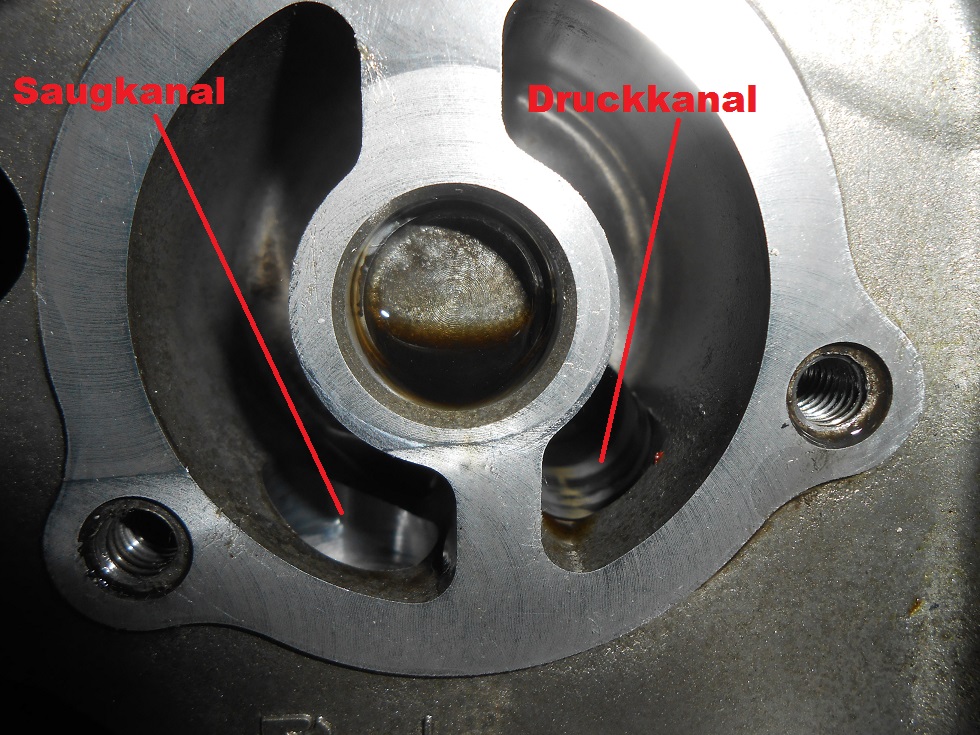

Ich habe mich der Vernunft gebeugt und die Ölpumpe überprüft:
im Pumpengehäuse und den Kanalbohrungen haben sich keine Ölschlammablagerungen gezeit, auch keine Fremdkörper, wie Metallspäne oder ähnliches.
Am Pumpengehäuse und den Rotoren der Eaton-Pumpe sind optisch und sensorisch keine groben Verschleißspuren zu finden. Das Pumpengehäuse hat an den Deckelseiten sehr leichte Laufspuren.
Spiel habe ich nicht gemessen, da mir da keine Werte bekannt sind.
Die "Inaugenscheinnahne" hat m.E. keinen schlechten Befund gezeigt, ich denke die Pumpe kann weitere 100tsd Km ihren Dienst tun.

Hoch ein paar Bilder zum Thema Ölversorgung
