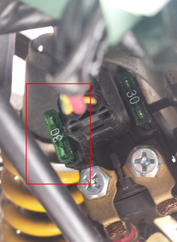

meine 2002er SV650S saugt wohl die Batterie leer. Bei der letzten Ausfahrt wollte sie nicht anspringen. Habe sie dann angeschoben, hat geklappt.
Die Maschine sprang auch unterwegs nach Stopps problemlos wieder an. Batterie wird also wohl geladen.
Gestern wollte sie nach ca. 2 Wochen Standzeit dann wieder nicht anspringen. Daher der Verdacht dass irgendwas an der Batterie nuckelt. Habe dann mal nach Kriechstrom gemessen: 10,65 mA. Ich habe dann nach und nach alle nur erdenklichen Kabel abgesteckt und Sicherungen gezogen.
Dabei habe ich folgendes herausgefunden:
Ziehe ich den markierten Stecker am schwarz/weißen Kabel direkt nach dem Minus Pol Anschluss ab, sinkt der Kriechstrom auf 9,28 mA
Ziehe ich die markierte 30A Sicherung ist der Kriechstrom kommt weg.
Alle anderen Stecker oder Sicherungen haben nichts gebracht, der Kriechstrom blieb bei ~10,65 mA
Da 30A ja kein Pappenstiel sind vermute ich mal dass das was mit der LiMa zu tun hat, oder?

Das ist die Hauptsicherung, wenn Du diese ziehst ist die Batterie komplett abgeklemmt. Unter dem Fahrersitz findest Du die übrigen Sicherungen wo Du nochmal einzeln prüfen kannst. Lt. Schaltplan gibt es bei der Knubbel aber nur den Tacho, Anlasserrelais und den Regler die auch im ausgeschalteten Zustand mit der Batterie, aber auch über diese Sicherung verbunden sind. Die restl. Verbraucher gehen über das Zündschloss.
Zum Stecker: ich habe bei mir selbst jetzt nicht geschaut, aber lt. Schalplan gibt es diesen Stecker auch nur einmal, es ist wohl die Masse zwischen Batterie und den meisten Verbrauchern, u.a. dem Tacho.

Wenn Du alle anderen Sicherungen schon gezogen hast und da nix anderes an der Elektrik gebastelt wurde, dann kommt eigtl. nur noch der Regler in Frage. Den Kannst Du ja mal abklemmen und dann nochmal messen.
