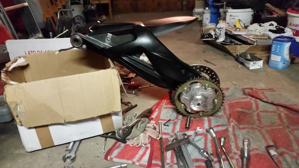

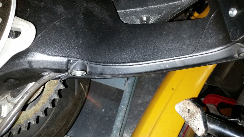

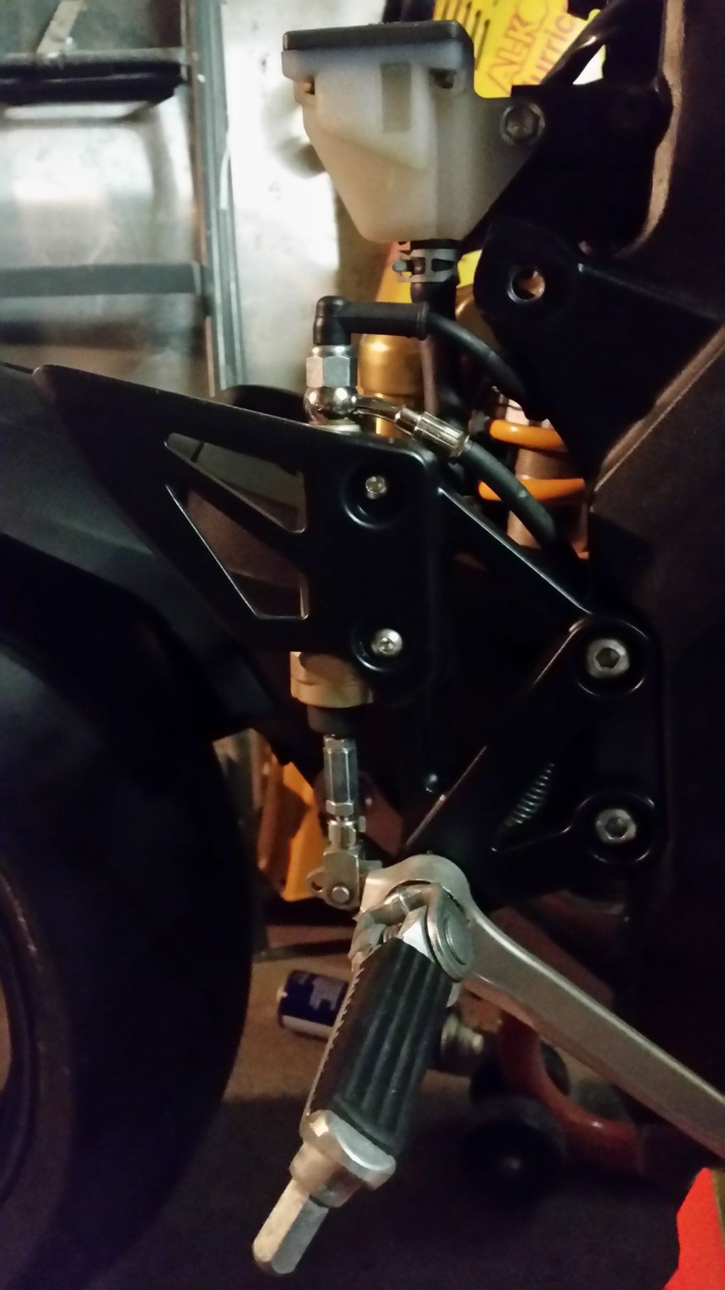

da die gesammelten Werke noch bei meinem Schweißexperten auf ihre Veredlung warten, habe ich mich in den letzten Tagen den "kleinen Dingen" gewidmet, die jedoch oft sehr viel zeitraubender sind als auf den ersten Blick zu erwarten wäre.
Ich habe also zunächst die Schwinge nochmals ausgebaut um die Komplettierung (Kettenschleifschutz, Bremsleitungsbefestigung) vorzunehmen.
Danach habe ich mich um die Verschönerung der Fussrasten und den Verbau des Bremszylinders gekümmert.
Dabei gab es u.a. auch erfreuliche Erkenntnisse, so passt der hydraulische Original-MV-Bremslichtschalter, Plug and play an den Suzuki Steckverbinder. Hatte mich lange drumgedrückt das Kabel aufzutrennen und den neuen Schalter einzubinden. Da war diese Lösung sehr viel eleganter.
Die Kettenflucht habe ich jetzt auch nochmal mit einem Laser überprüft, diese passt jetzt auch genau mit dem "Offset-Ritzel" zusammen, Punktlandung!!! ;) bier

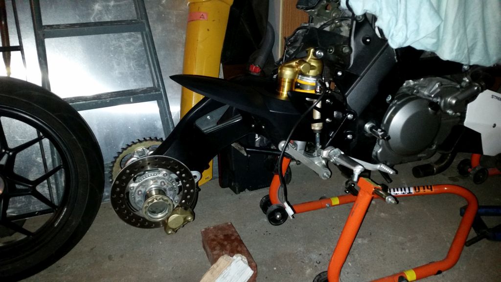

Noch 2 Bildchen zum Ergebnis der letzten Tage.......

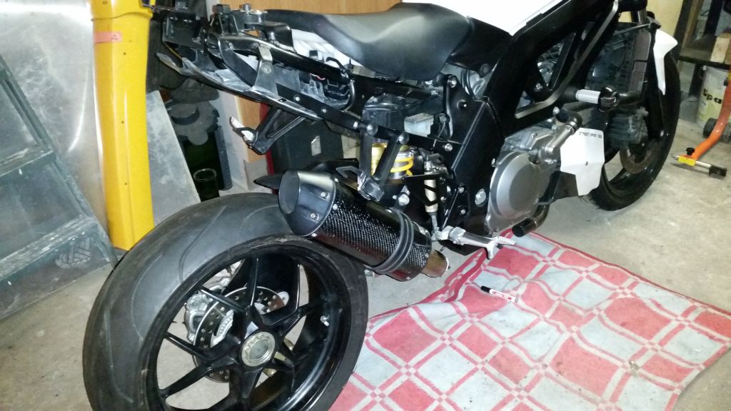

Sieht doch sehr vielversprechend aus.
Bin auf die Auspufflösung gespannt. Bei einem freistehenden Hinterrad sollte meiner Meinung nach das ganze Rad zu sehen sein :)

eigentlich hab ich bis zum Anbau des "Pissbechers" überhaupt nicht darüber nach gedacht ob der an dieser Stelle Sinn macht. Erst nachdem Studium des MV Agusta F3 Workshop manuals, in dem ich sehen konnte das dieser bei der MV schön versteckt an der Innenseite des Hauptrahmens montiert ist, habe ich daran einige Gedanken verschwendet. Da aber das Bremssflüssigkeitsreservoir bei der SV und dem gleichzeitigen Verbau der Original-Dreiecksverkleidung, relativ gut integriert ist, wird dieses Thema auf einen späteren Zeitpunkt vertagt.

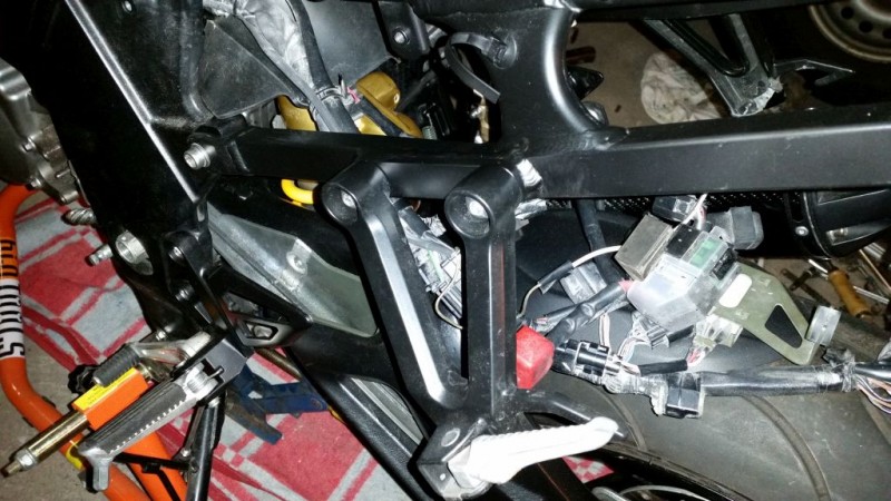

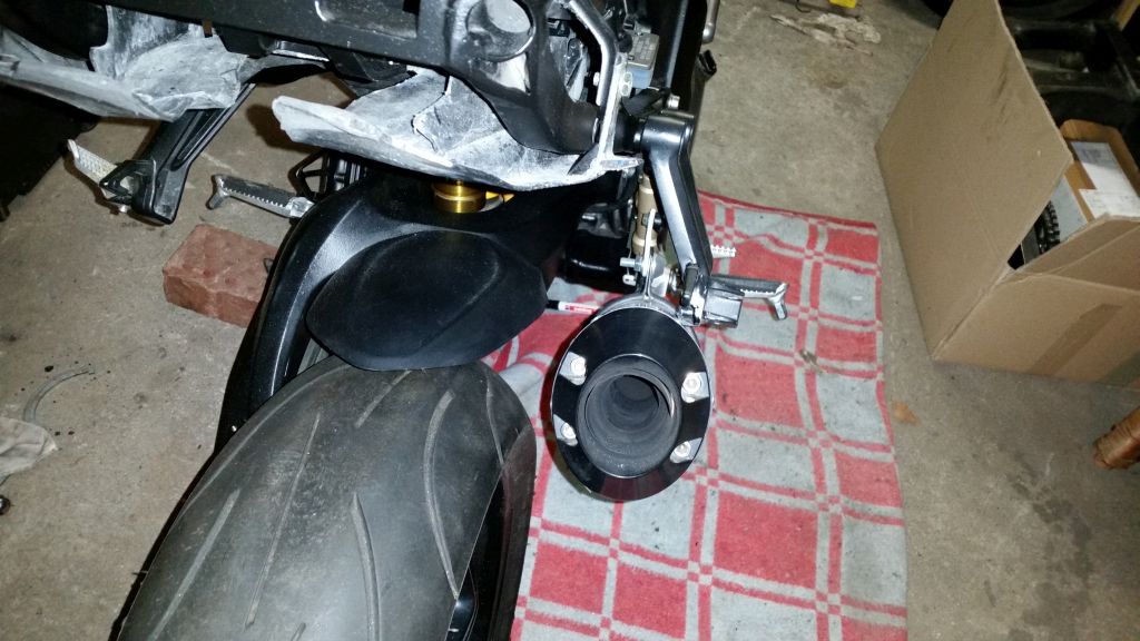

So konnte ich also zumindest gestern schonmal mit dem Heckrahmen vom Hof laufen. Der wurde natürlich abends gleichmal ans Fahrzeug gebaut um den Verbau der hinteren Fussrasten zu dokumentieren.
Allerdings will das ganze auf der rechten Seite nicht so recht mit dem Verbau des Auspufftopfs harmonieren. Also hier ist definitv noch nicht der Endzustand erreicht. Versuchsweise werden die Fußrasten nochmals mit Distanzen unterlegt um den Abstand zum Auspuff zu vergrößern. Sollte das dann optisch immernoch so "suboptimal" ausgehen, werden die Rasten nur zur TÜV-Abnahme montiert und verschwinden danach wieder in meiner Garage. :) Angel
.....außen aufgesetzte Anschraubpunkte der hinteren Fussrasten

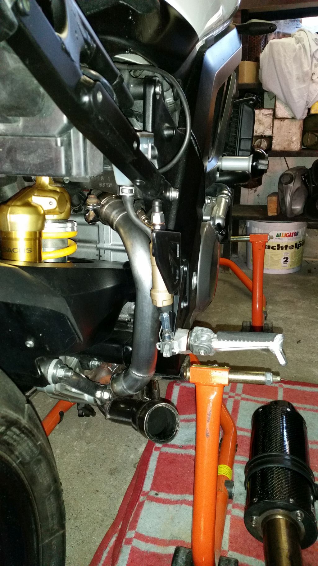

Guten Morgen SVriders,

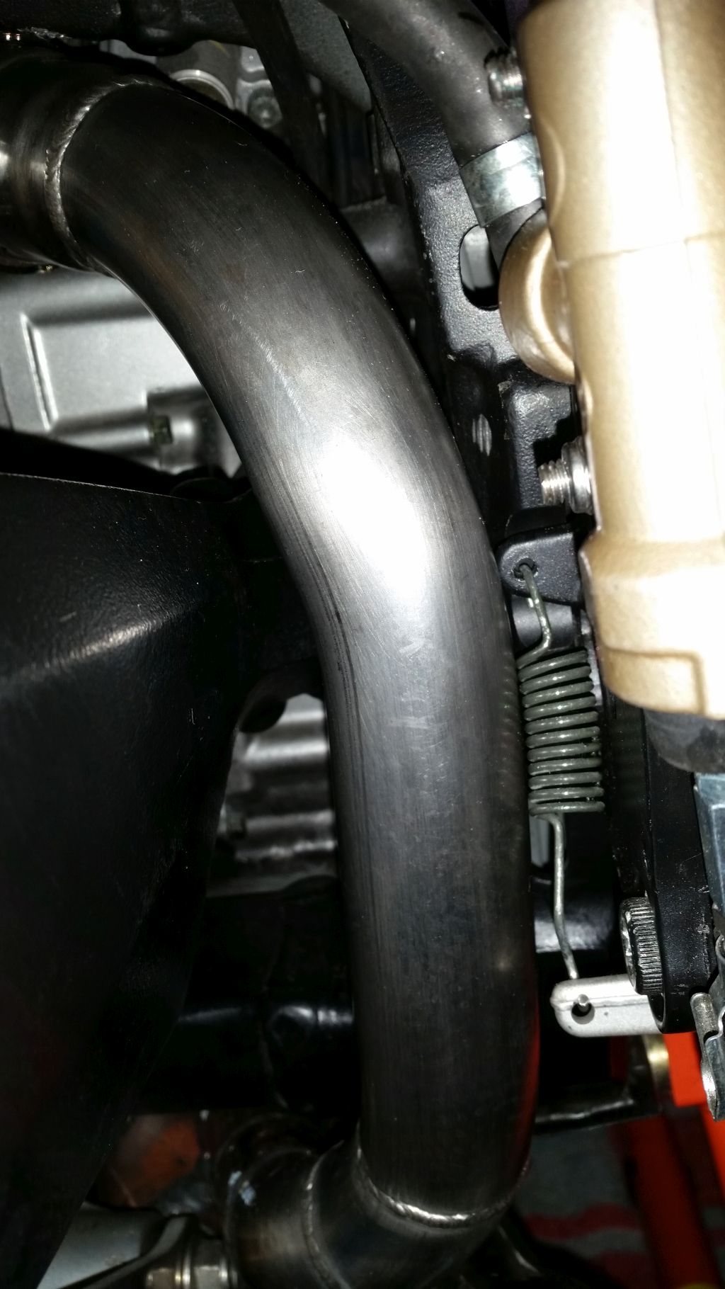

so der Krümmer ist dran und passt. Mein Schweißexperte hat am hinteren Krümmer schon mal mit Beizpaste etwas gespielt. Das Ergebnis ist so gut, dass der Krümmer jetzt wieder demontiert wird und komplett auf neu getrimmt wird.

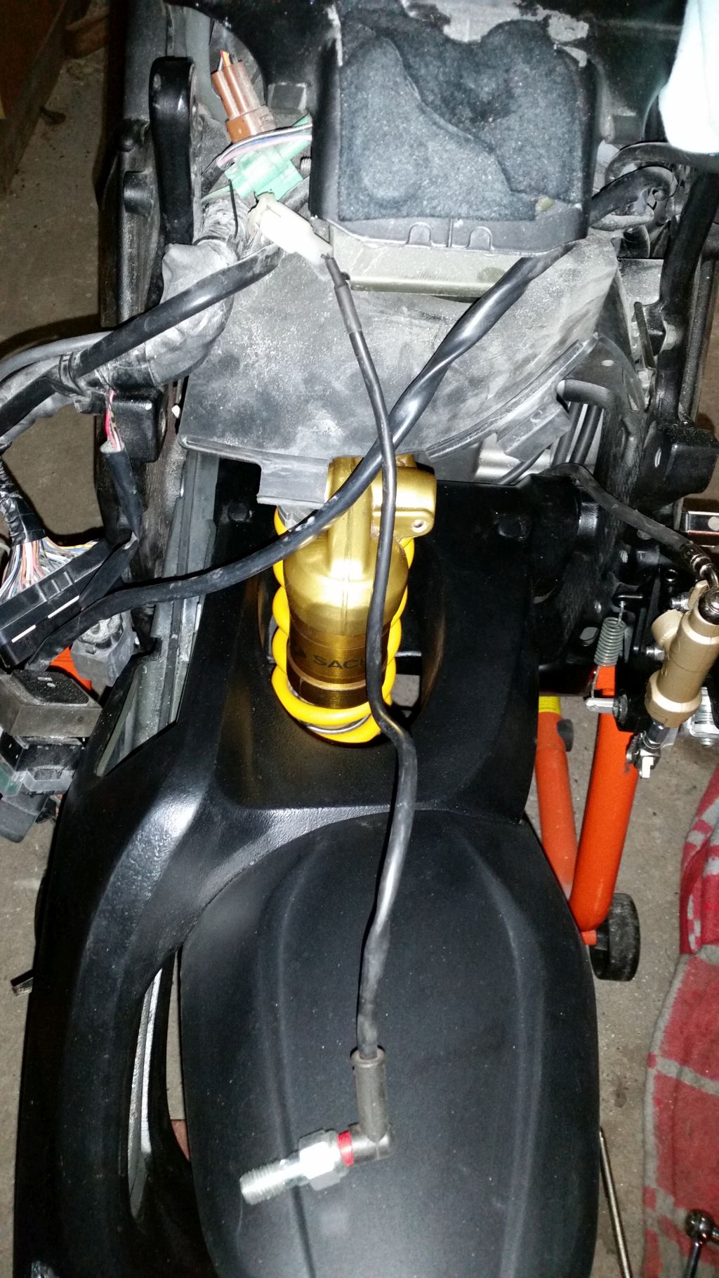

Ein kleineres Problem stellte noch die Aufnahme der Bremshebelfeder an der rechten Fussrastenplatte dar. Diese wurde aber kurzer Hand noch abgefräst und durch einem schraubbaren Haken an der Anschraubung des Bremszylinders ersetzt.

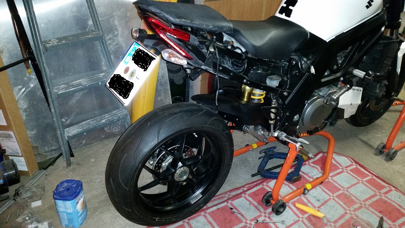

Danach habe ich mich dem ewigen Problemfall Kennzeichenhalter gewidmet. Schon letzte Saison erst mit der langen Original-Version der Ducati Panigale gestartet, dann gekürzt und zu guter letzt durch meine Kids in der Garage einfach abgebrochen, steht dieses Bauteil unter keinem guten Stern.
Hab mich trotzdem entschlossen aus den Bruchstücken eine nunmehr nochmals kürzere Variante zu machen.
......und ich brauche dringend LED-Blinker, ich weiß......., Suche läuft.
