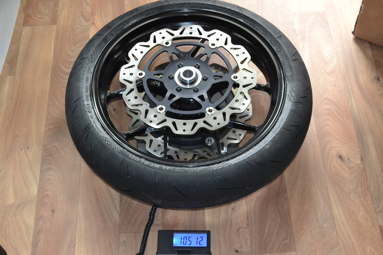

Beitrag von Biedi » 01.03.2016 12:42
Nach über 5 Monaten Lieferzeit ist nun endlich meine zweite Bremsscheibe gekommen.
Vorderrad ist nun Komplett
So steht sie nun aktuell in der Garage

Was wiegt ein Serien Vorderrad?

Knubbler hat geschrieben:Was wiegt ein Serien Vorderrad?
Keine Ahnung, hab ja keins mehr :wink: :mrgreen:

Beitrag von Knubbler » 02.03.2016 10:36
Kann mal jemand nachmessen? Mich würde der Unterschied interessieren.

Beitrag von Triple7 » 02.03.2016 11:18
Wenn ichs recht im Kopf hab dann ist das Original Vorderrad (Kilo) mit Gummi (120/70) und EBC Inox X-Disc Bremsscheiben sowas um die 11kg schwer +/- ein halbes Kilo.
Kanns heute Nacht (so um 22:00 herum) aber nochmal nachwiegen.

Beitrag von Knubbler » 02.03.2016 13:17
Ja bitte nochmal nachwiegen. 11kg minus ein halbes Kilo wäre eine Ansage :mrgreen:

Beitrag von Triple7 » 02.03.2016 13:22
Mach ich dir heut Nacht ;)

Beitrag von Kolbenrückholfeder » 02.03.2016 13:35
Gebe auch gleich das Reifenfabrikat an, hier stecken auch die ein oder andern 100g an Gewichtsunterschied.
