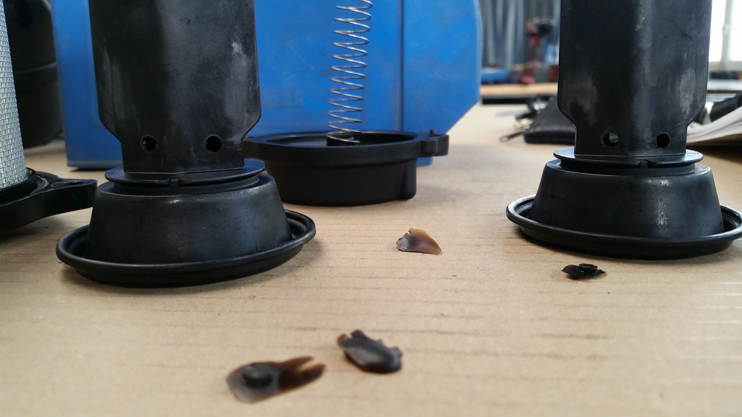

Lange Rede, kurzer Sinn, ich wollte lediglich mitteilen, das ich das Problem gefunden habe. Es waren tatsächlich die Gasschieber, aber nicht im Bereich der Membranen, sondern was die `Drosselung`angeht, die ich 2012 hab `ausbauen lassen`beim Suzuki-Händler meines Vertrauens.
Das hier im Forum der Tip schon zigmal nachzulesen ist, das man die Bohrungen in den Schiebern zukleben kann, ist denke ich mal ziemlich bekannt.
Ich hoffe nur, das auch der ein oder andere Händler mit Werkstatt weiß, wie`s geht !!!
Mein Händler weiß es anscheinend nicht, wenigstens nicht langfristig. (Sihe Bild 8O )
Ich konnte die Klebestellen in den Gasschiebern mit dem Fingernagel frei drücken.
Soll so wohl nicht sein :lol:
Naja, egal, Hauptsache gefunden.

Wie man auf dem Bild sieht, sind auf einer Seite der Schieber jeweils 2 Bohrungen. Auf der gegenüberliegenden Seite ist eine Bohrung.
Gehe ich recht davon aus, das ich lediglich die Seite mit den beiden Bohrungen verschließen soll, oder sollen pro Schieber alle drei Bohrungen verschlossen werden?
Auch hier nochmal, Sorry für mein Laienwissen.

Warum bei deinen Schiebern 3 Löcher drin sind weiss ich nicht, normal ist es nur eine Einzelne Bohrung.
vergleich hier:
http://www.ebay.de/itm/SUZUKI-SV-SV650- ... Sws4JW8HYF
War der Händler "St..." aus "W"?
Meine Erinnerung sagt auch das der Ungedrosselte keine Löcher hat, ggf. guck ich das heute mal bei meinem Zweitvergaser nach...

Wie gesagt, ich habe wirklich 2 Löcher auf der einen Seite und 1 auf der anderen.

Ja die war gedrosselt ... 2 Löcher werden in den Schieber gebohrt um die SV auf 34 PS zu reduzieren.
Gruß Loki

loki_0815 hat geschrieben:Ja die war gedrosselt ... 2 Löcher werden in den Schieber gebohrt um die SV auf 34 PS zu reduzieren.
Warum 2 Löcher? Ich kenn das nur mit einem, oder liege ich da falsch? Aber 3 sind es dev. nicht...

Es geht doch dabei sicher um eine größendefinierte geöffnete Fläche in den Schiebern, ob das nun mit einem oder zwei Löchern erreicht wird ist scheinbar egal. :idee:

Kolbenrückholfeder hat geschrieben:Es geht doch dabei sicher um eine größendefinierte geöffnete Fläche in den Schiebern, ob das nun mit einem oder zwei Löchern erreicht wird ist scheinbar egal. :idee:
Sehe ich auch so, der zieht den Schieber nur so weit auf bis die Löscher für "Fremdluft" sorgen, und das ist egal mit wie vielen Löchern. Aber wenn eins reicht warum dann "schweizer Käse" draus machen?

Weil der dickere Bohrer beim ersten schon abgebrochen wurde und nun der dünnere herhalten musste. :)
