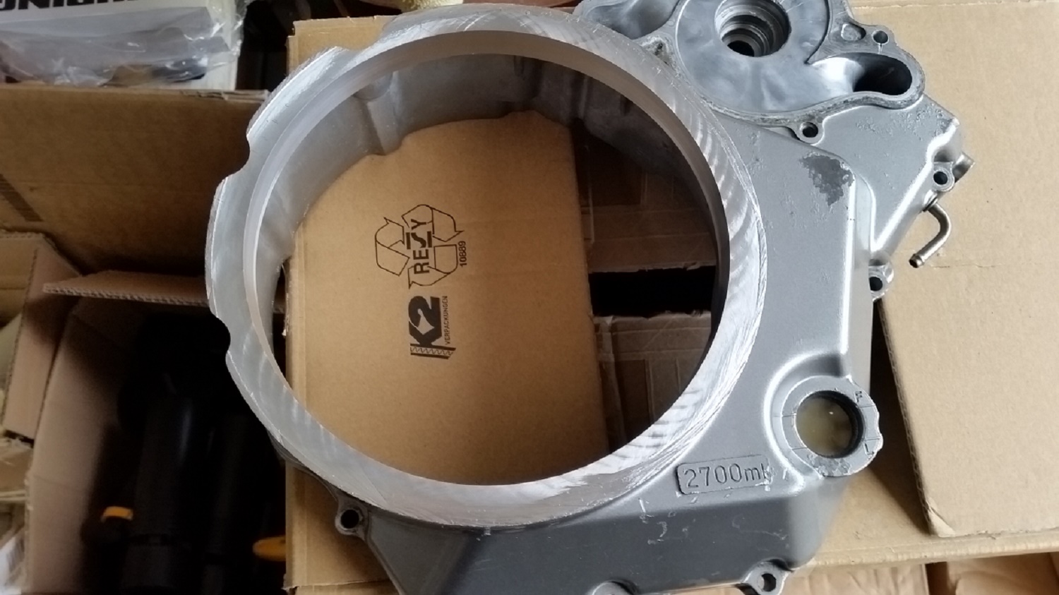

Schritt 2:
Der Zwischenring ist gefräst und liegt beim schweißen.
Kommenden Freitag kann ich ihn wieder abholen.
Dirk

Wenn alles so klappt wie ich mir das aufgezeichnet habe, wir das Sichtfenster 130mm Durchmesser haben.
Momentan geplant sind 18 Senkkopfschrauben M4.
Für den Deckel und das Sichtfenster.
Das entscheide ich aber erst, wenn ich das 3D-Volumenmodell konstruiert habe.
Bilder folgen
Dirk

Beitrag von dirk1965 » 28.05.2016 18:53
IMSword hat geschrieben:Ich hab mir deine Bilder gerade nochmal angeschaut und meine das es nicht passen könnte.
Du hast arg viel vom Deckel runtergefiedelt und die Höhe vom Ring gleicht das meine ich nicht aus.
Ich kann ja wenn ich Zeit habe mal schauen wie viel Platz der Kupplungskorb bei montiertem Deckel hat. Ich hab noch nen leeren Motor stehen ...
Wenn du mal messen könntest, wie weit der KK über der Motordichtfläche steht, wäre das echt super.
Ich weiß nicht, ob du auf dem Bild unten alles erkennen kannst.
Der rote, schmale Kranz, ist der Beginn, wo die Schräge am originalen KD anfängt.
Das Magenta farbige, ist der Kranz, den ich jetzt fertig habe.
Da kommen nachher noch 18 Gewinde, M4 rein.
Das gelbe ist der neue, abnehmbare Deckel, den ich fräsen muß und den ich gerade in 3D konstruiere.
Das grüne ist die Makrolonscheibe.
Blau sind alle Schrauben.
Wenn ich das so aufbaue, ist mein KD insgesamt 12mm höher als ein Originaler.
Wenn ich gewusst hätte, wie weit der KK vorsteht, hätte ich eventuell den roten Ring auch noch kürzen können.
So sehe ich das erst, wenn alles fertig ist und ich es zusammen bauen kann.
So ungefähr wird es aussehen, soll es aussehen.
Zuletzt geändert von dirk1965 am 03.07.2016 7:52, insgesamt 1-mal geändert.
Dirk

Beitrag von IMSword » 28.05.2016 19:33
78mm bis genau zum äußerstem Ende der Druckscheibe.
