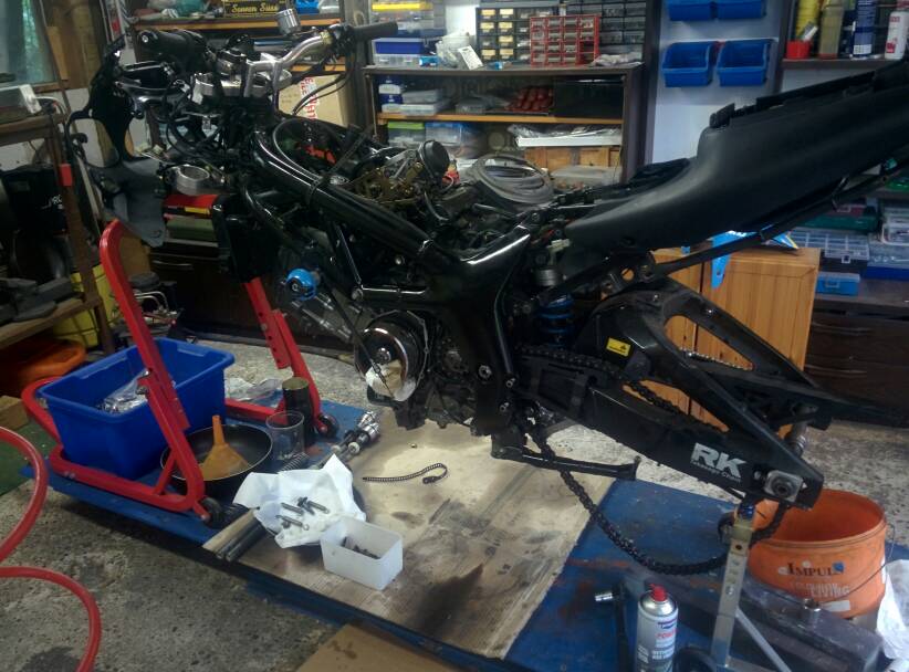

Während die einen schon Kellerbier trinken müssen, habe ich noch ein wenig basteln dürfen.
Ich habe die Knubbel weiter gesprippt und die Bremsbeläge gefettet, denn wer gut schmiert, der gut friert, oder so.

Fleißig, fleißig :top:

Stoni sagmal hast du bei deiner Knubbel hinten auch ne 6 Kolben Doppelscheibe oder warum liegen da 4 Paar Bremsbeläge? :lol:

@Opa: ich kann leider nur immer "kleine Einheiten" schrauben, mehr verträgt der Körper nicht
@Armin: haha, das wäre ja mal eine Idee. Nein, ich kann mich von alten gebrauchten Sachen schlecht trennen, daher die vielen Bremsbeläge :) Angel

Beitrag von Arminator650 » 03.08.2016 8:06
aaaah ok... ich dachte schon :mrgreen:

guzzistoni hat geschrieben:..... und die Bremsbeläge gefettet, denn wer gut schmiert, der gut friert, oder so.
Gut dass du das zeigst, ich hätte es sonst glatt vergessen vor der Tour zum Treffen die Dinger noch einmal richtig mit Heißlagerfett einzuschmieren, das hält fast 2000T Km und der Verschleiß geht gegen Null. :top:
