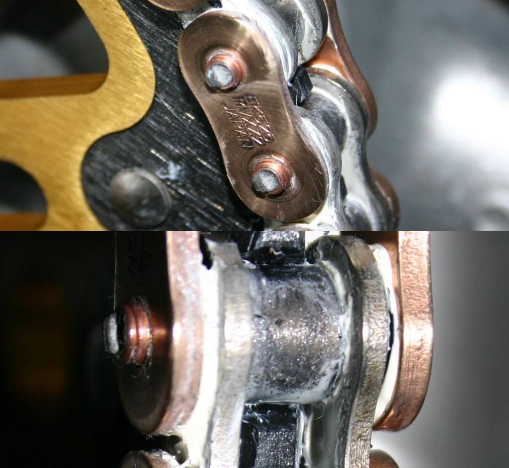

Habe das Kettenrad montiert und die Kette mit Schraubschloss versehen. Irgend wie habe ich ein komisches Gefühl, denn es ist das Erste mal mit so einem Schraubschloss und ich bin mir nicht sicher ob das so richtig ist. Hab mal Bilder gemacht und wenn einer was erkennen kann was nicht stimmt bitte ganz laut rufen.

Sieht doch gut aus das kettenschloss. Und halten tut das auch.

Mit dem Schloß hatte ich auch erst bedenken, aber das hält

Das mit den Rufen bezog sich eigentlich auf das Nietschloss.
