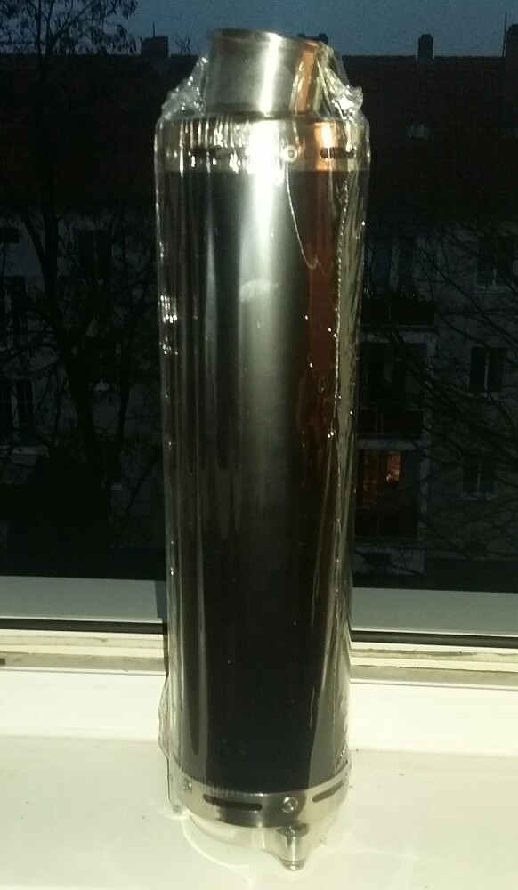

Heute ist teil 1 angekommen, welches mir ein Weihnachten bei Nudeln mit Ketchup beschert
Aber ich konnte bei der Auktion nicht widerstehen
Ja, ich weiß das dieser Hurric nicht die beste Wahl ist, ich weiß auch das er für die Kult ist, aber ich kann nicht aus meiner Haut.
Allerdings ist dies der erste Endtopf in sooooo elendig lang und mit passender E-Nr., den ich freiwillig für mich kaufe. Ich glaube ich werde langsam vernünftig.

Oh, der lange Hurric .... der könnte Leistungstechnisch gehen .... die dünnen kurzen sind die Leistungskiller.

Ich bin den Sommer über ja die Kult vom Kumpel gefahren. Die ging ordentlich damit und hörte sich auch vernünftig an.loki_0815 hat geschrieben:Oh, der lange Hurric .... der könnte Leistungstechnisch gehen .... die dünnen kurzen sind die Leistungskiller.

jepp der RAC1 funktioniert besser als der Supersport SS, der db-Killer hat mehr Querbohrungen. Allerdings funktioniert nur der ganze alte RAC1 mit dem db-Killer à la BOS wirklich gut ...Andi hat geschrieben:Ich bin den Sommer über ja die Kult vom Kumpel gefahren. Die ging ordentlich damit und hörte sich auch vernünftig an.loki_0815 hat geschrieben:Oh, der lange Hurric .... der könnte Leistungstechnisch gehen .... die dünnen kurzen sind die Leistungskiller.

Sach mal Andi, wie wird der ESD denn angebaut, bzw. was gehört an den geschraubten Flansch?
Eigentlich kommt an die POP doch ein SlipOn und kein BoltOn ran, oder ??
Re: Hilfe, es ist ne Bandit POP geworden
Korrekt Martin
Der Endtopf ist auch, wie oben steht, für die Kult gedacht.
Also entweder ich bekomme ein Verbindungsrohr der Kult oder es wird etwas passendes gebaut.

du kannst auch eines von den früheren Pop-Modellen nehmen - die hatten auch einen 3-Punkt Flansch, aber etwas verdreht im Vergleich zur Kult, ist beim Hurric aber egal, da der Flansch frei drehbar ist ...
nur als Beispiel hier:
http://www.ebay.at/itm/SUZUKI-GSF1200-S ... SwImRYEcC8
Da Shark/Hurric in der Regel eine "Breitband-ABE" hat, könnte die E-Nummer für Kult und Pop sogar diesselbe sein, schau einfach mal nach

In der ABE steht nur GSF1200 ohne Baujahr

wie ich vermutet hatteAndi hat geschrieben:In der ABE steht nur GSF1200 ohne Baujahr
