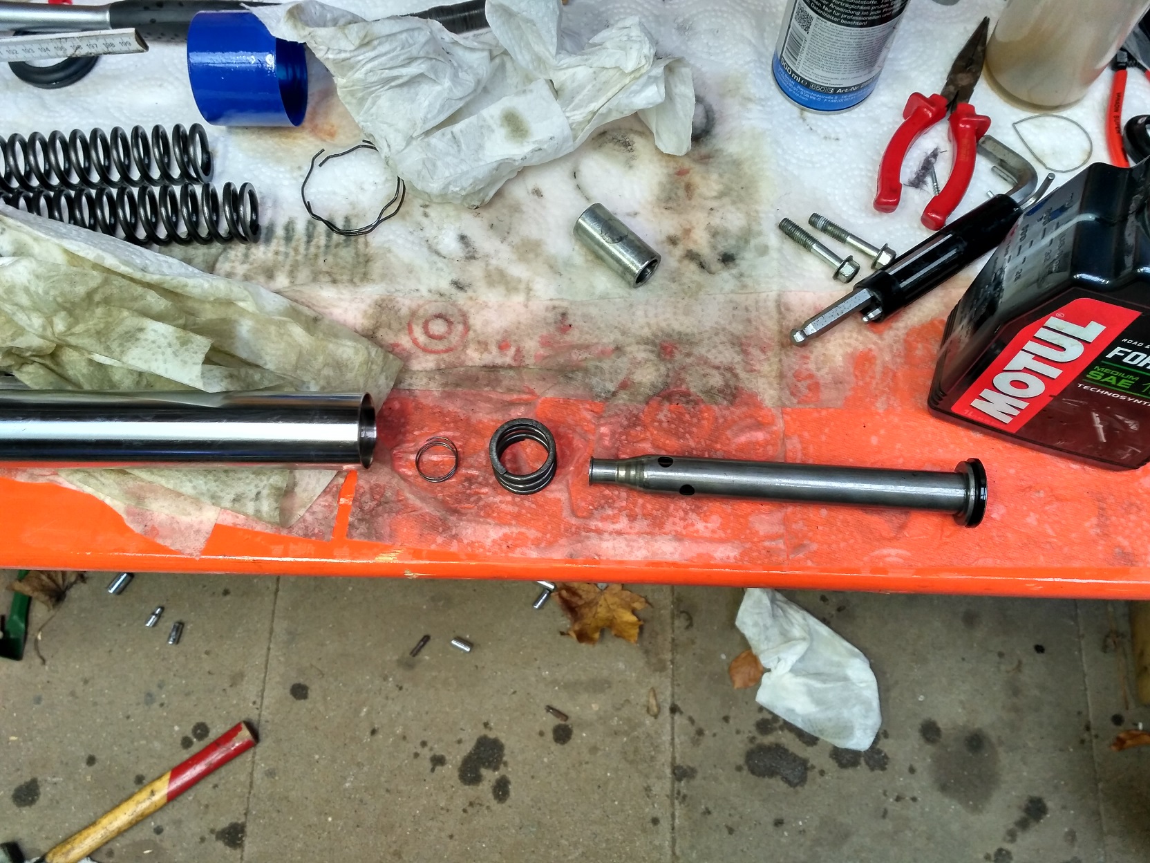

Nun habe ich nochmal Bilder gemacht wie ich den Holm zusammen gebaut habe, ich fange mit dem Standrohr (Chrom) an:
Bild 3: Standrohr, dann Feder rein und dann den "Dämpfer" (wie heißt denn das Ding richtig?) rein.
Dann Standrohr ins Tauchrohr und verschraubt. Dann lies es sich nicht mehr raus ziehen auch mit vollem Krafteinsatz nicht...
Danach kommt dann Feder, U-Scheibe und Abstandsrohr drauf und dann wird die Kappe wieder draufgeschraubt.
Nun habe ich zwei Fragen:
Im linken (funktionslosen) Holm war eine kleine Feder (s. Bild 3 die "Feder/Ring" die vor der Feder liegt) wo gehört die hin? Ich hab sie beim Ausbau als letztes im Standrohr gefunden und so auch wieder als erstes dort rein. Im anderen Holm war keine. Dennoch habe ich den Holm auch mal ohne zusammen gebaut aber das hat auch nicht funktioniert.
In einem der Beiden Holme war unter der Schraube (unten) ein Kupferring, gehört der dort hin? Am anderen Holm war kein Ring drunter... :?:
Ich bin handwerklich nicht unbegabt und kann mir einfach nicht erklären warum ich den einen Holm auseinander ziehen kann und den anderen nicht :( hell
Vielleicht hat ja jemand einen Tipp oder einen Fehler entdeckt.

moro hat geschrieben: Nun habe ich zwei Fragen:
Die kleine Feder kommt in das "oil lock piece" (kenne leider nur den englischen Begriff). Das weiße Plastikding was ganz unten in der Gabel sitzt (http://thumbnail.image.rakuten.co.jp/@0 ... 64_002.jpg). Die Feder findet man in den Explosionszeichnungen nicht, also nicht wundern. Sie bildet normalerweise eine Einheit mit dem oil lock piece.
moro hat geschrieben: In einem der Beiden Holme war unter der Schraube (unten) ein Kupferring, gehört der dort hin? Am anderen Holm war kein Ring drunter... :?:
Die Kupferrringe sind Dichtringe und gehören dahin.
Da hat wohl mal irgendwer beim Gabelservice geschlammt, wenn eine Feder und ein Kupferring fehlt.
Dass das Tauchrohr im Standrohr blockiert kenne ich aus eigener Erfahrung. Da hilft nur gefühlvoll angewendete Gewalt, Geduld und Drehbewegungen. Vor der Montage die Gleitlager einölen vereinfacht es ein wenig.

Teil 8 steckt bei mir in Teil 11 drin, aber das sollte ja kein Problem darstellen. Hat jemand vielleicht noch eine Idee.
Das Tiel 8 (oil lock piece) in Teil 11 (Tauchrohr) steckt sollte so nicht sein. Das oil lock piece nimmt den Dämpferkolben auf, welcher dann mit der Schraube fixiert wird. Evtl. ist das oil lock piece gebrochen und hängt deswegen im Standrohr...mal rausholen und gucken.

Das blockieren kommt aber erst wenn ich die Schraube anziehe, davor flutscht alles einwandfrei. Das oil lock piece, kann man dass irgendwie ausschlagen nach unten? Ich will es nicht kaputt machen sofern es noch ganz ist, aber mit gutem Zureden und viel Kraft bekomme ich es nicht raus...
