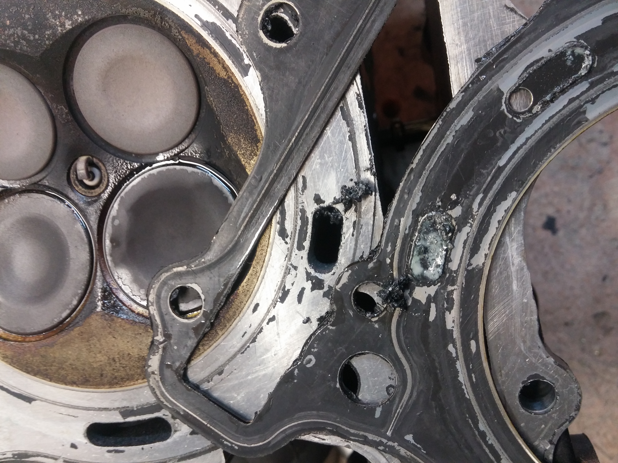

Als nächstes wurden die Zylinderköpfe demontiert. Das Triebwerk hatte während seiner 55.000km Dienstzeit wohl mal eine längere Pause, denn die Kolbenringe waren mal an der Laufbuchse angerostet.

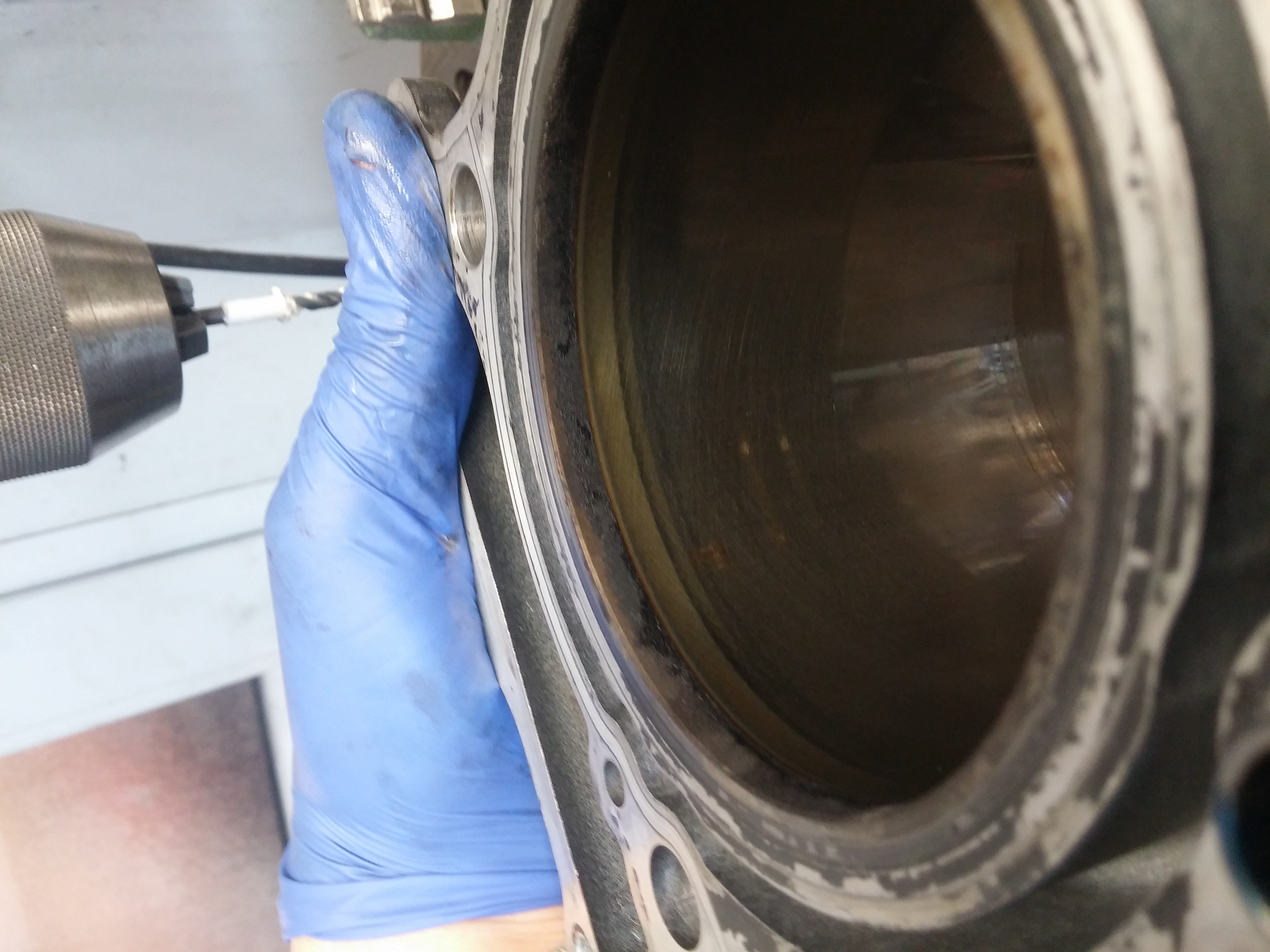

Dazu hat sich die Vermutung bestätigt, man sieht von den Schmutz Partikeln deutliche Spuren in der Laufbahn und die Kolbenringe waren daher bzw. vom Rosten auch am Ende Ihrer Lebenszeit. Das Kolbenhemd war ringrum übersät mit Brandspuren wo eigentlich keine hingehören.
Die Zylinder wieder aufzuarbeiten und mit neuen Ringen auzustatten wäre einerseits zu aufwendig/teuer, und außerdem würde sich die Einfahrzeit für den Motor ziemlich in die Länge ziehen. Daher lief es auf schöne gebrauchte Zylinder mit polierten Kolbenböden von mir heraus.
In den Wasserkanälen fanden sich ziemlich viele Ablagerungen, wo auch immer die herstammen. Nicht weiter tragisch, die Köpfe werden sowieso nicht verwendet..

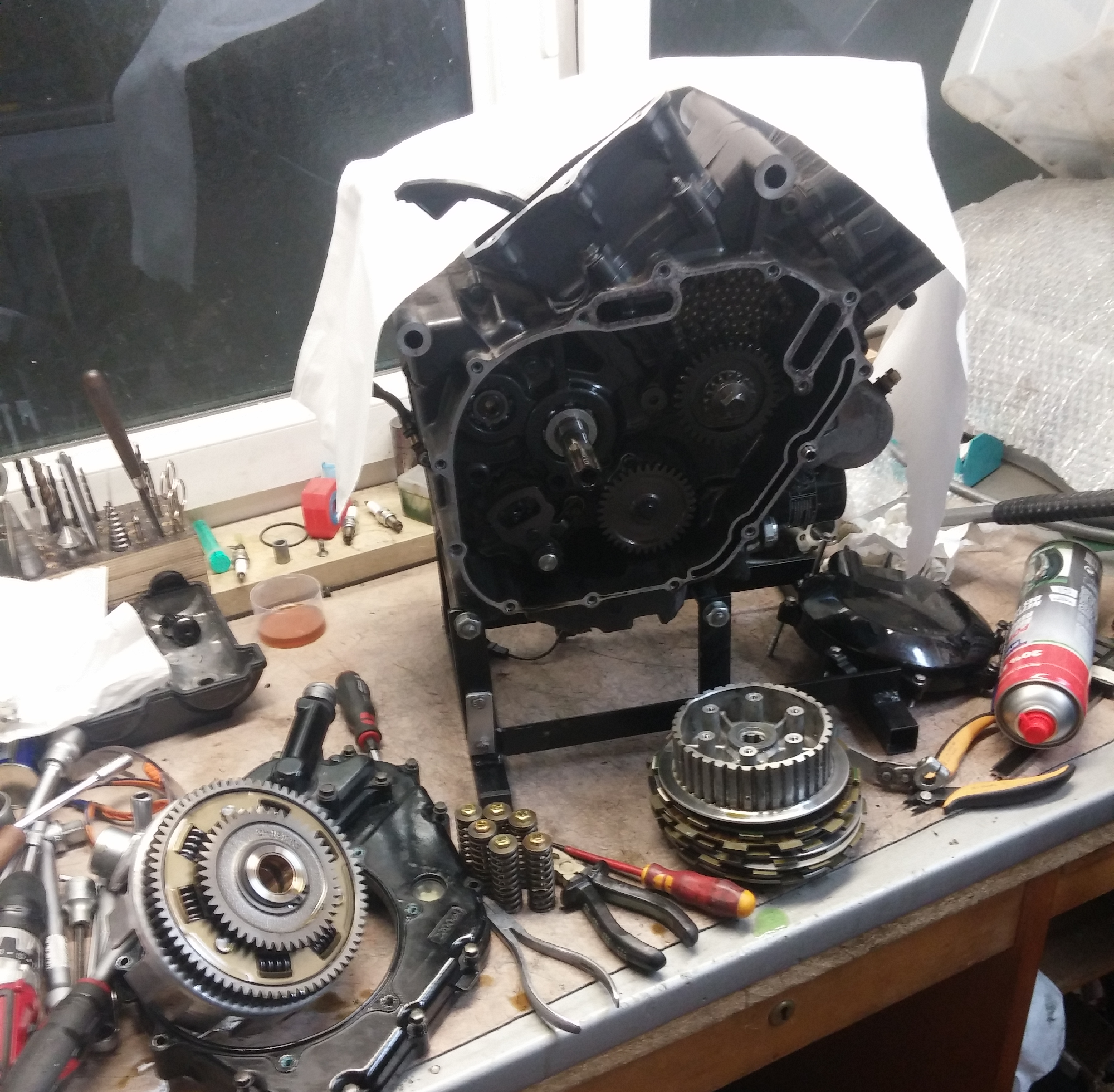

Dann ging es direkt auf die andere Seite des Blocks zur Überprüfung der Kupplung. Beläge waren in Ordnung, dafür aber die Anlaufscheibe unter dem Korb eingelaufen. Typisch bei der Knubbel.
