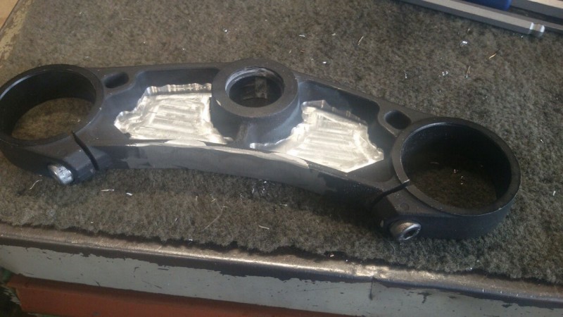

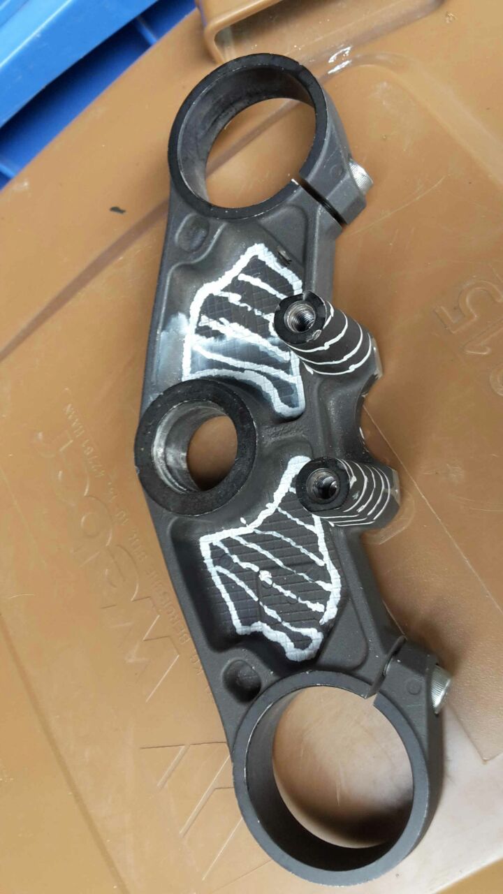

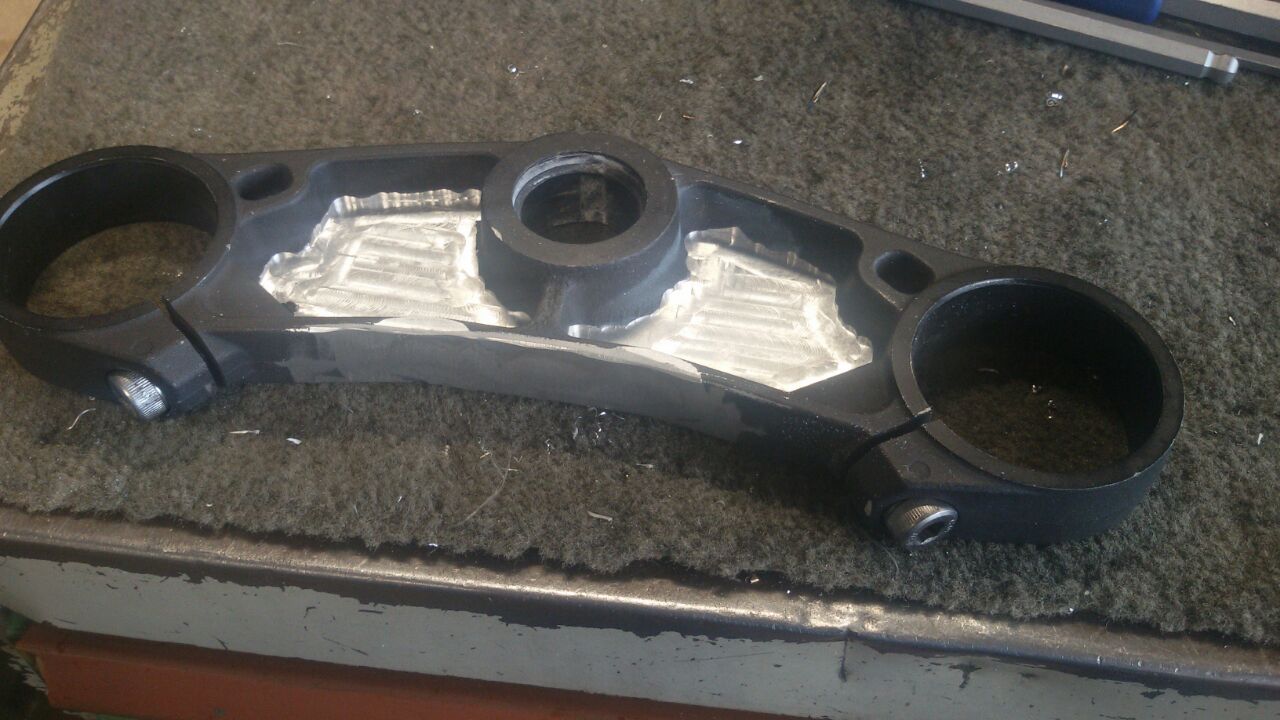

Damit ich den Rohrlenker orderntlich montieren kann, und weil ich natürlich zu geizig bin, eine Superbikegabelbrücke zu kaufen oder gar komplett fräsen zu lassen, Muss die oem GSXR Brücke bearbeitet werden.
Kurz alles angezeichnet und dem Zerspaner genau erklärt wieso weshalb warum.
Als sie dann wieder zu mir kam sah sie so aus.
Jetzt können Löcher für die Riser Verschraubung gebohrt werden. Für die Position habe ich mir folgendes überlegt:
Mit der Ergonomie auf der Straßenmaschine komme ich super klar, und die Riser können wie bereits erwähnt 10mm vor oder zurück. Also habe ich die Löcher so gebohrt, dass die hintere Position die gleiche Ergonomie wie die Straßenmaschine erzeugt, und wenn ich es noch bissiger möchte, drehe ich die Riser um und der Lenker sitzt nochmal 10mm weiter vorn.

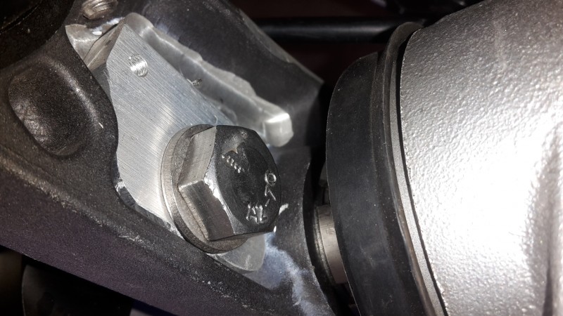

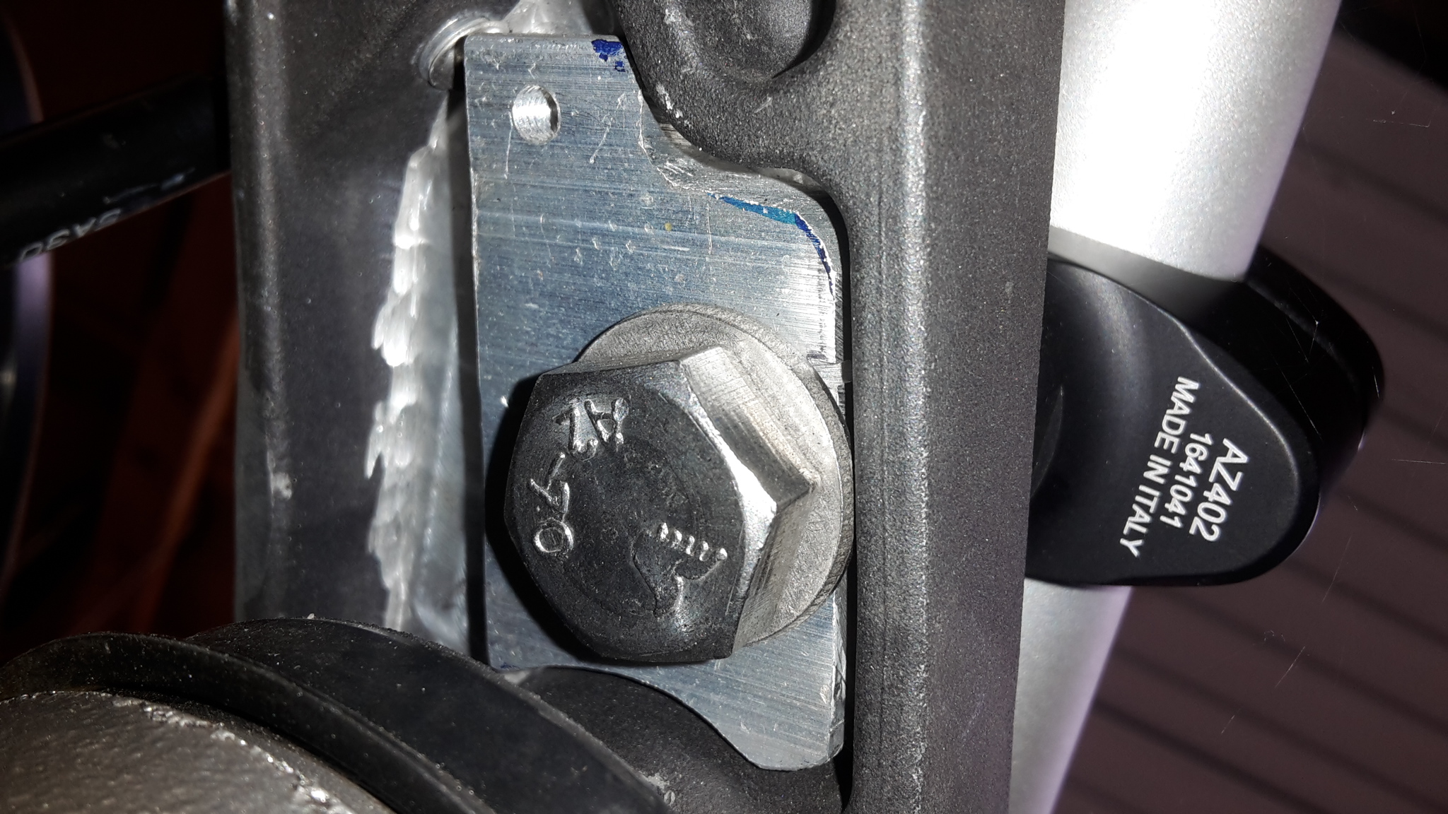

Ich habe die Riser von unten verschraubt. Die haben einmal die Möglichkeit M10 Schrauben als Durchsteckverbindung zu nutzen, direkt in den Risern ist aber auch ein M12 Gewinde geschnitten. Dafür habe ich mich entschieden. Außerdem werden aus hochfestem Alu möglichst großflächig Druckstücke gebastelt (feilen, gucken obs passt, feilen, gucken obs passt, feilen...) Diese kommen von unten gegen die Gabelbbrücke und die Verschraubung geht durch Gabelbrücke und Druckstücke. Somit wird im Sturzfall die Kraft die über den Lenker auf die Riser auf die Gabelbrücke wirkt, möglichst großflächig verteilt und die Gabelbrücke überlebt das hoffentlich. Man wird es dann sehen :roll:

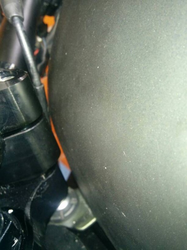

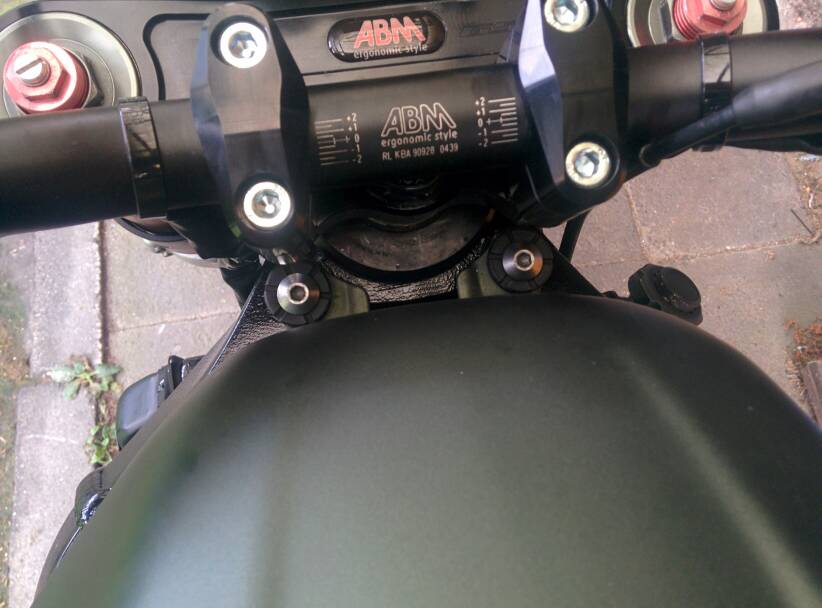

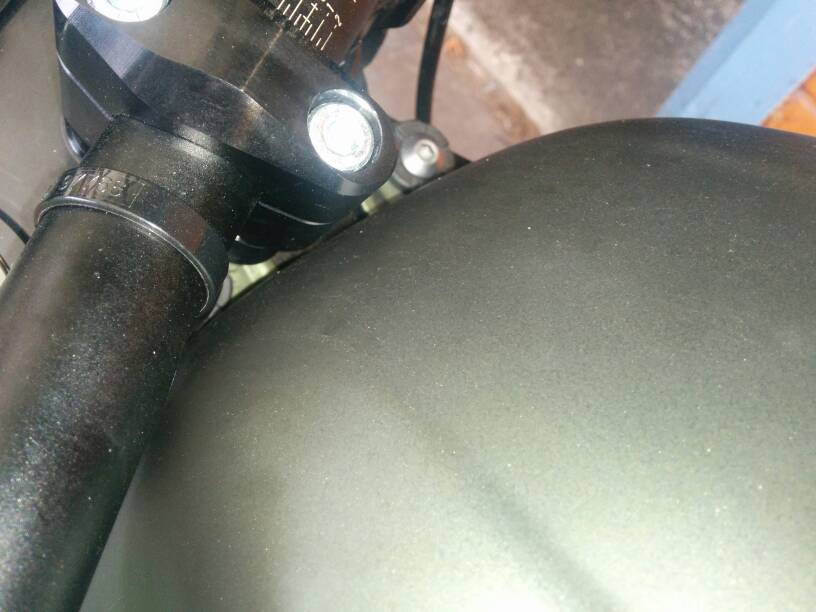

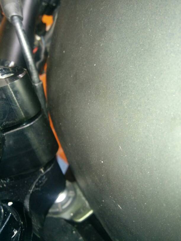

Die 28mm Riser tragen ziemlich auf, zumindest bei der SBK Gabelbrücke. Pass auf, das die nicht zu weit nach hinten positioniert sind, sonst ist Gefahr, das sie den Tank berühren. Siehe Bilder:

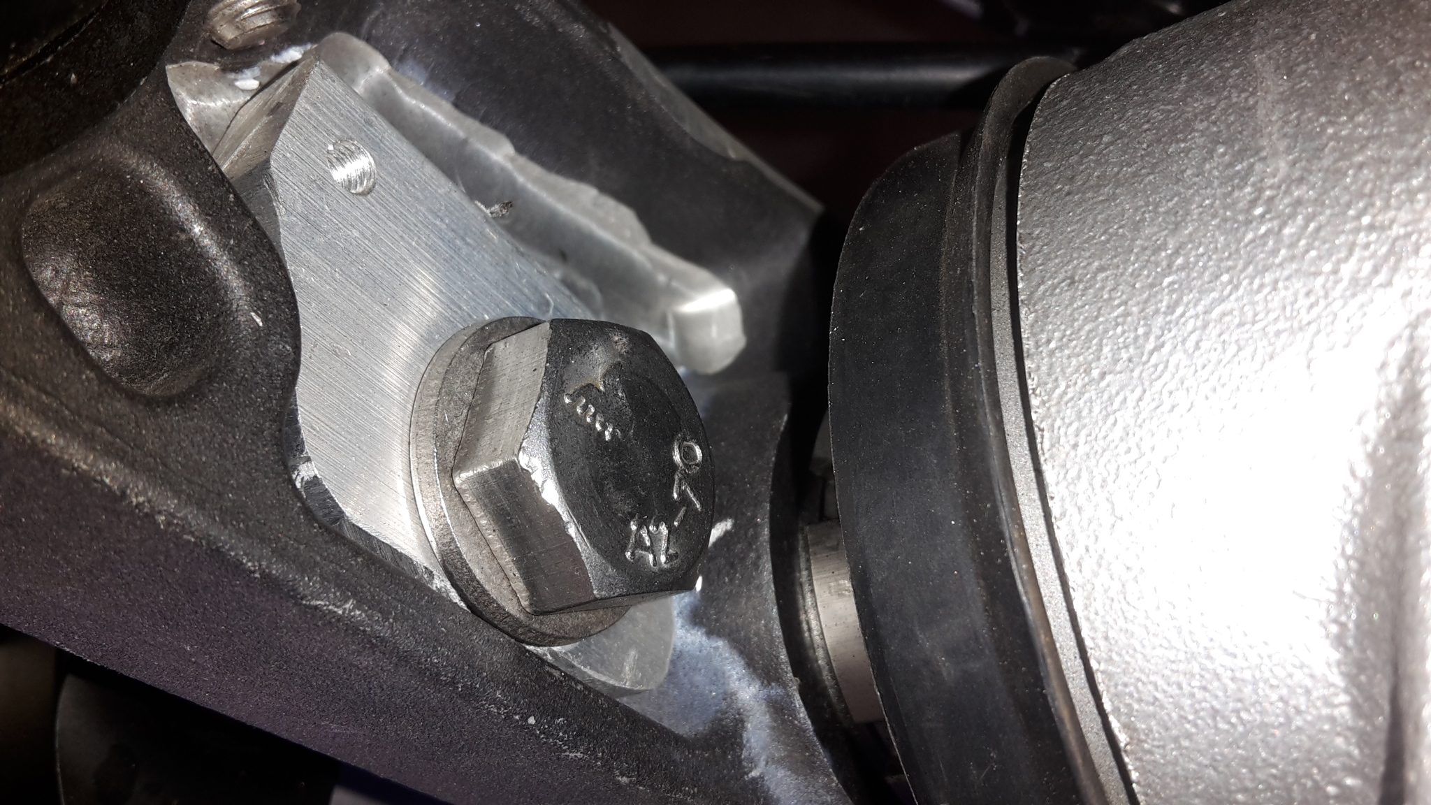

@Guzzi: der Renner hat solche an die Gabel montierten Anschläge, die oem Lenkanschläge sind völlig inaktiv und die racing Anschläge, welche mit Kabelbindern fixiert sind machen den Lenkwinkel sowieso fürchterlich klein, Fahren kann man damit gut, rangieren ist nervig. Aber das soll helfen beim Sturz Schaden zu minimieren.

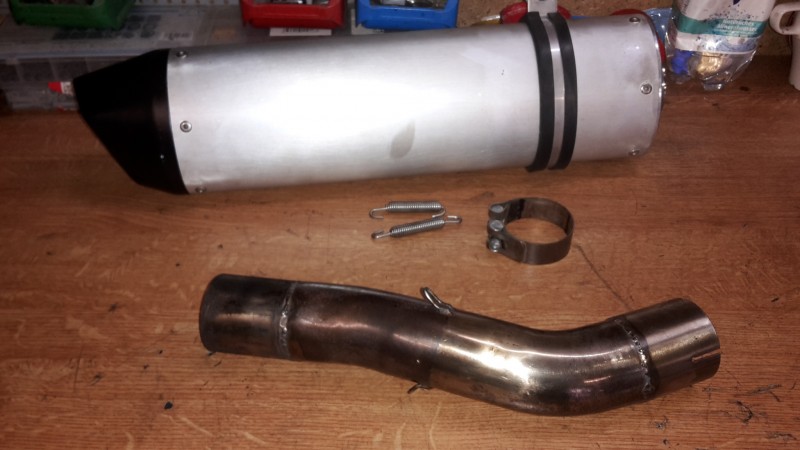

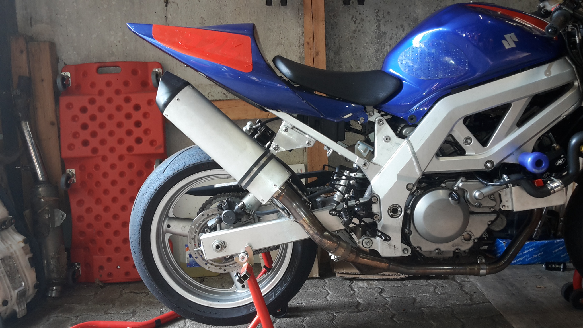

So ein Renner braucht ja auch einen schmucken Auspuff.

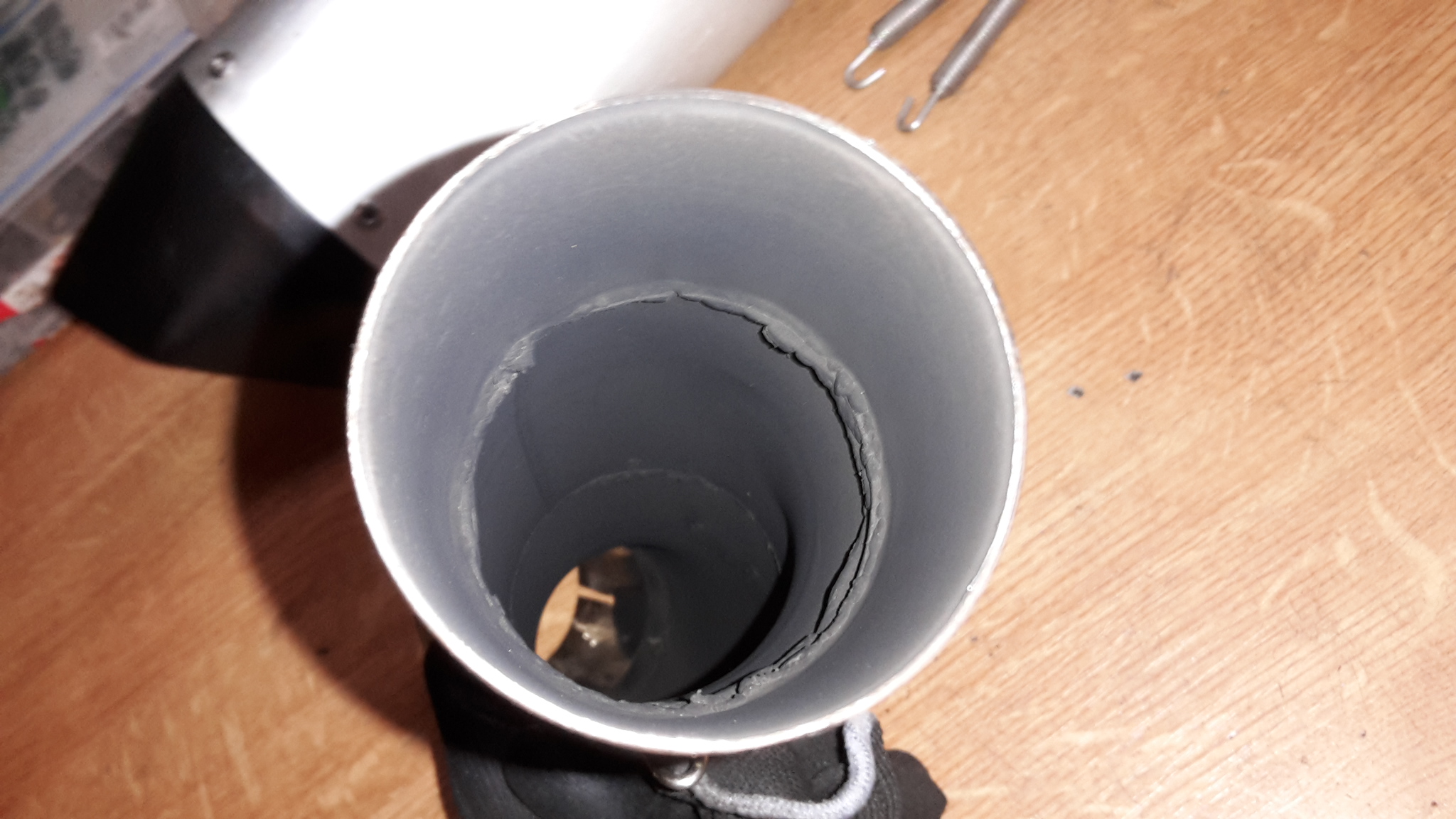

Vor zwei Jahren habe ich von einem Kumpel einen GPR Furore abgekauft. Der war für eine 450er Suzuki RMZ. Das zur RMZ gehörige Verbindungsrohr ist im Durchmesser viel zu klein für die SV. Aber der Anschluss am Auspuff war groß genug, und ein anderer Kollege hatte noch ein Verbindungsrohr von der GSXR 1000 K3 von einem BOS Auspuff übrig. Wenn man das alles richtig anpasst, und dann von jemandem zusammenbraten lässt, sieht das so aus.
Die Schweißnähte sind jetzt nicht die schönsten, aber es war nicht allzu teuer und ging sehr kurzfristig.

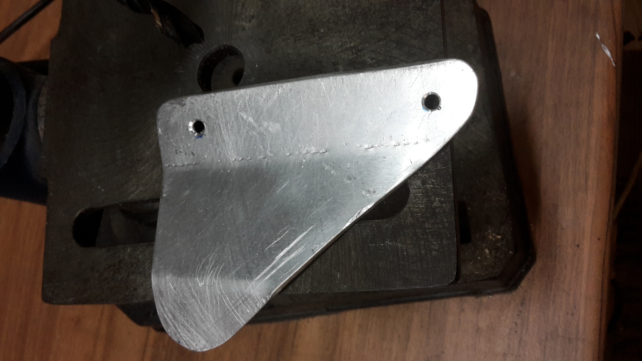

Noch schnell einen Halter aus 3mm Alublech gesäbelt und gedengelt (wenn man sich vorher eine Pappschablone baut, geht das wirklich einfach)

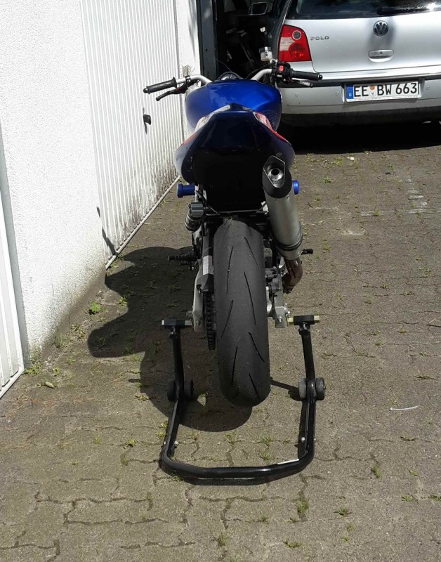

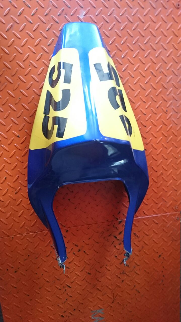

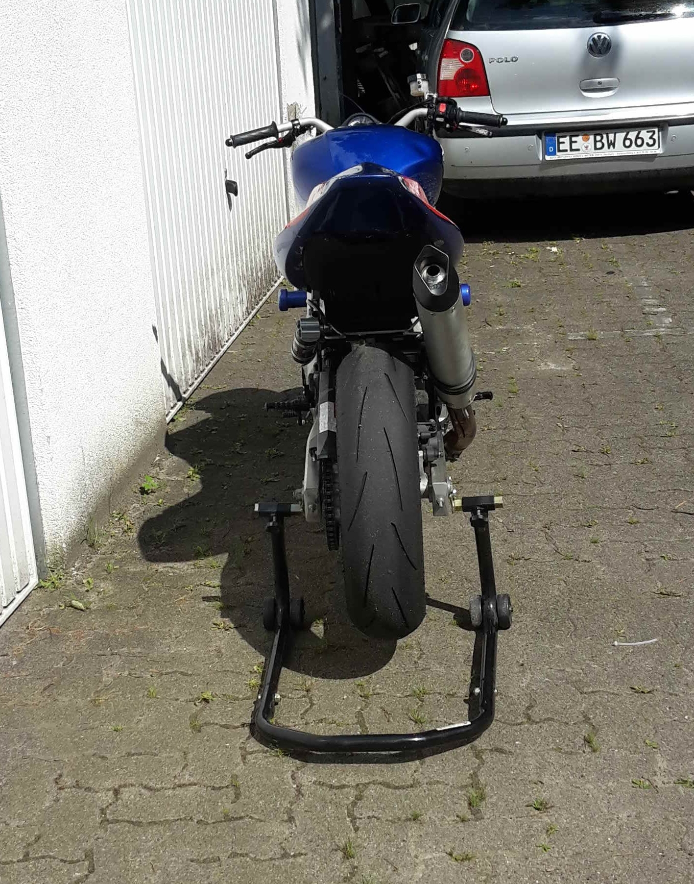

Vom guten Christian #69 gab es auf die schnelle noch ein Rennheck. Praktischerweise direkt im passenden Blauton lackiert.
Wenn man das dann alles zusammenbaut, sieht das dann so aus.
Entschuldigt die diletantisch verklebte Folie, aber das ist keine Folie zum folieren, sondern Beschriftungsfolie für Werbung. Die ist super dünn, klebt wie Hölle und verzieht sich sofort. Evtl hätte man diese nass besser verkleben können, aber es war zwischen Tür und Angel. Egal, je oller desto doller.
Aber die Auspuffposition taugt mir schon sehr sehr gut.

...aber den Rahmen musst Du noch Schwarz machen, sonst passt das nicht zu den Fussrasten ;)
