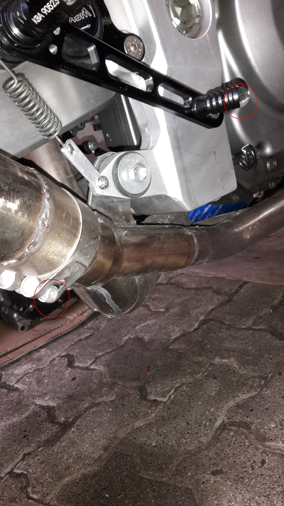

Im Laufe des Wochenendes musste ich den Seitenständer abschrauben, die Rastenanlage höher legen und auch zum Krümmer ist nicht mehr viel Luft. Eine dämlich montierte Auspuffschelle hatte bereits Bodenkontakt. Ebenfalls sind Brems und Schalthebel dauernd aufgesetzt. Die eigentlichen Bedienteile von Brems und Schalthebel werde ich wohl anschrägen oder um einen Ring kürzen. Für den Rest hilft nur mehr Hangoff.

Wegen Brems-und Schalthebel, kannst Du die nicht durch Einstellung höher drehen oder kommst Du dann mit der Fussstellung nicht mehr klar?
Bei meiner Knubbel setzen als erstes die Fussrasten auf, mit Schalt-oder Bremshebel hatte ich noch keine Probleme.
Da ich mit meinen selbstgedengelten Rearsets doch nicht glücklich bin, Füsse zu weit hinten, ist mein jetziger Gedankenansatz über Adapterplatten weiter nach oben und innen zu kommen.
Ich hoffe mit weniger Basis-Breite das Problem zu beseitigen, ist aber noch nicht zu Ende geplant. Wenn ich mal wieder ein bischen Luft habe wollte ich in meinem Fred noch was dazu schreiben.

Ich habe gerne alle Sachen ergonomisch, Sprich wenn ich die Füße auf den Rasten habe, möchte ich die Hebeleien erreichen können, indem der Fuß in Flucht, ganz entspannt Richtung Hebel wandert. Das hat zur Folge, je höher ich mit den Rasten gehe, desto tiefer müssen im Vergleich Schalt und Bremshebel. Im Endeffekt kommen die auch mit hoch, aber zb die Rasten um 2cm anheben würde vll 1cm an den Hebeln bedeuten.
Ich hänge die Rasten auch nicht mit Gewalt hoch, immer Stück für Stück. Wenns schleift, halt noch mal nen Zentimeter höher und so weiter.
Wenn ich von den Fußhebeln, also den geriffelten runden Teilen wo man drauf tritt, oder drunter hebelt, ein oder 1,5 von diesen Ringen absäge, macht das schon viel aus. Weniger Breite halt.
