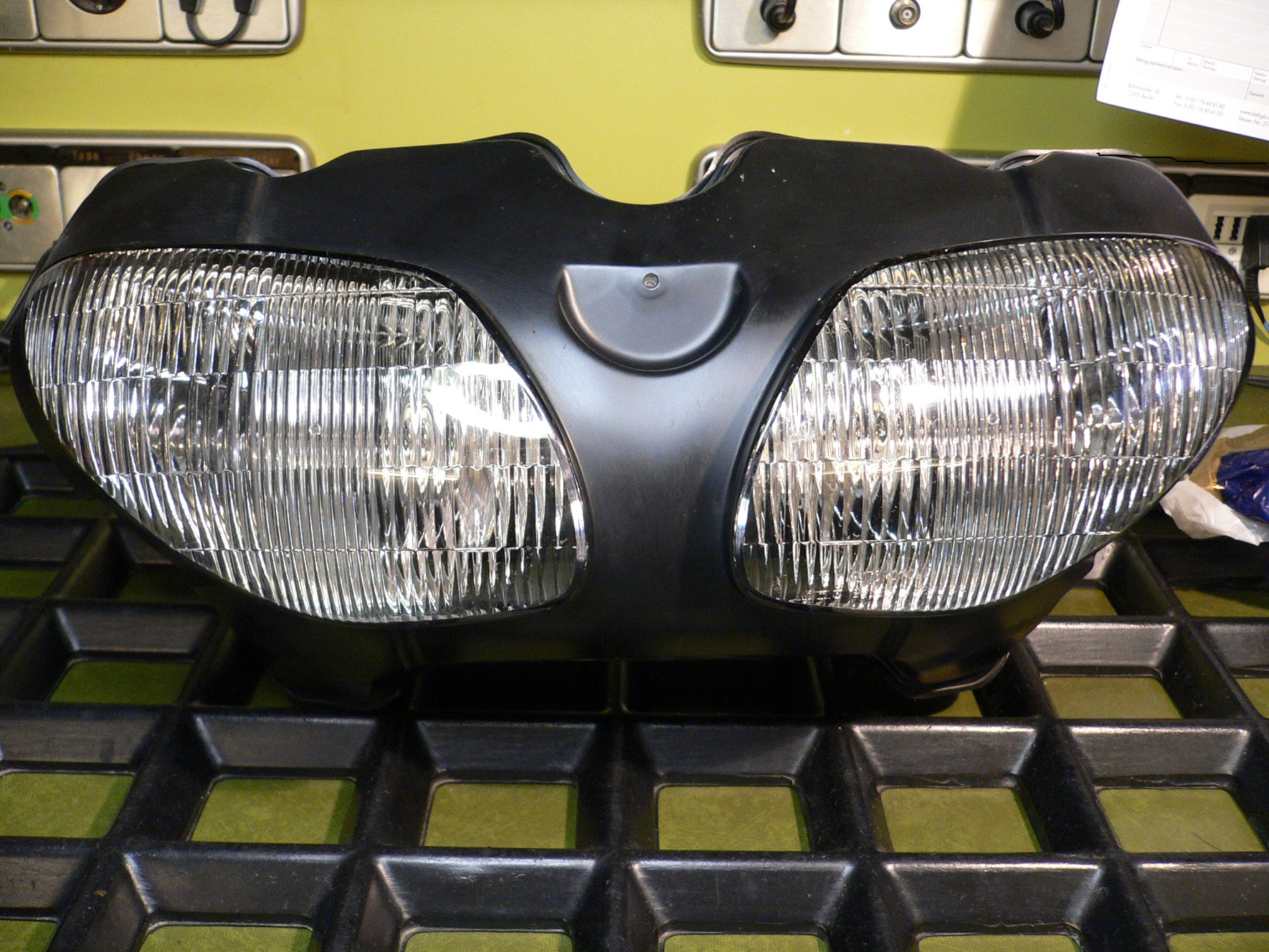

Meine Lösung für die Knubbel S :
2 x H4 aus der englischen Knubbel ( die Amerikanische ist identisch, Zoll und Porto technisch aber problematischer) bei
einem großen Auktionshaus ersteigern. Ich habe beim letzten mal ca. 65,00 € incl. der Verkleidungshalterung und der
Instrumenten-Verkleidung bezahlt.
2 x 12 Volt Relais ( https://www.reichelt.de/?ARTICLE=79401& ... gJb3PD_BwE )
Eine Pendelsicherung ( https://www.conrad.de/de/flachsicherung ... 57209.html )
2,5" oder 4" Litze
2 x H4 Stecker vom Schrottplatz ( sollten nicht mehr als 5€ kosten.
Gesamtkosten keine 100,00 €.
mit der alten Stromversorgung werden dann die Relais geschaltet.
Die Relais sind an dem Steg, wo ein passendes Loch gebohrt wurde, festgeschraubt.
Zwei Philips H4 +150% und die Nacht ist Dein Freund.
Bei mir sieht das so aus:
2,5" oder 4" Litze

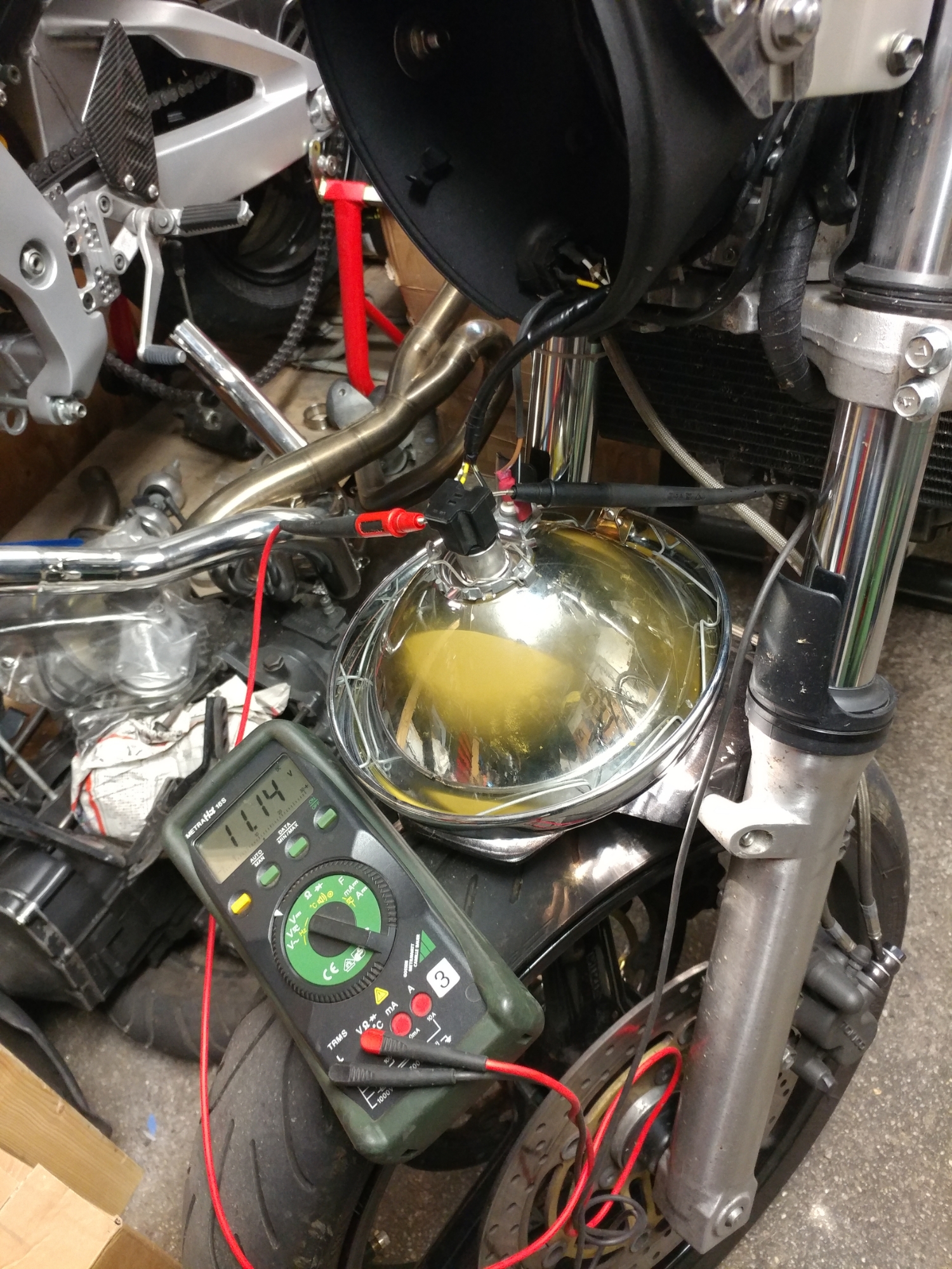

Hey Andi, schön dass man von Dir auch mal wieder was hört. Tolle Lösung, gefällt mir sehr gut
Das Thema hat mich jetzt auch gepackt, gleich mal live gemessen. Hier die Batterie Ruhespannung und dann was am Abblendlicht ankommt. Nicht schlecht, aber auch nicht gut
Re: guzzistoni's K4 bringt Licht ins Dunkel
Und wenn man zu faul zum Kopfrechnen ist, hier der direkt gemessene Spannungsabfall von der Batterie zum Scheinwerfer. Das sind um die 10W, im Betrieb noch mehr, das ist ein Haufen Holz. Ich glaube ich brauche auch ein Relais

Da hast jetzt aber die 0,3 V von der masseseite unterschlagen.

Er hat mich erwischt
