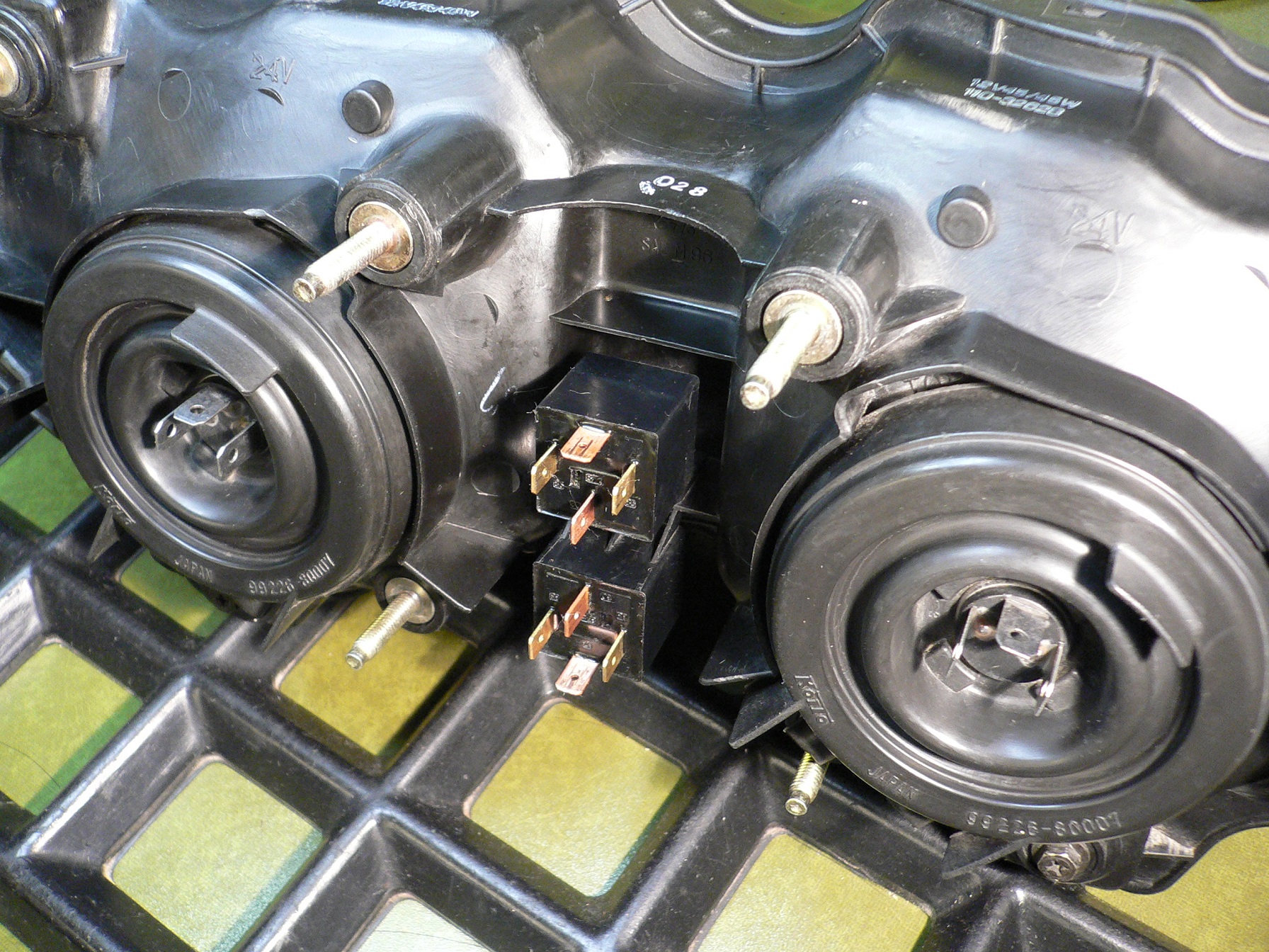

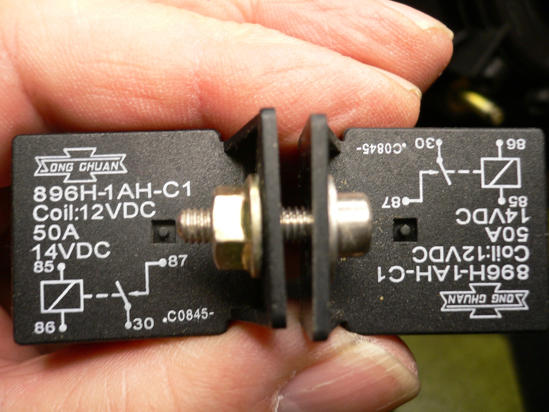

Meine Lösung für die Knubbel S :
2 x H4 aus der englischen Knubbel ( die Amerikanische ist identisch, Zoll und Porto technisch aber problematischer) bei
einem großen Auktionshaus ersteigern. Ich habe beim letzten mal ca. 65,00 € incl. der Verkleidungshalterung und der
Instrumenten-Verkleidung bezahlt.
2 x 12 Volt Relais ( https://www.reichelt.de/?ARTICLE=79401& ... gJb3PD_BwE )
Eine Pendelsicherung ( https://www.conrad.de/de/flachsicherung ... 57209.html )
2,5" oder 4" Litze
2 x H4 Stecker vom Schrottplatz ( sollten nicht mehr als 5€ kosten.
Gesamtkosten keine 100,00 €.
mit der alten Stromversorgung werden dann die Relais geschaltet.
Die Relais sind an dem Steg, wo ein passendes Loch gebohrt wurde, festgeschraubt.
Zwei Philips H4 +150% und die Nacht ist Dein Freund. :mrgreen:
Bei mir sieht das so aus:
