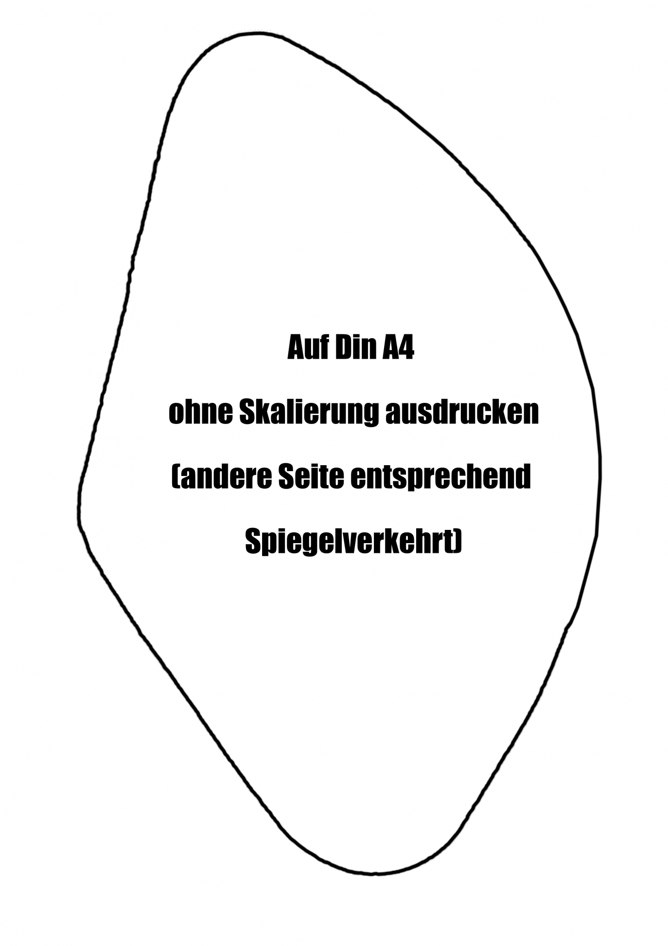

Ich habe mir eine Schablone für universal Grip Pad Matten angefertigt in der Form der original Stomp Grips für die SV. Sollte sofern sie sich beim Tank nicht unterscheiden auch auf die SV1000 passen. (Für die Kante ab K3)
Vielleicht hilft es dem ein oder anderen ja ;) bier
Grip Pads (200x400mm) gibt es ab 10€ auf E**y. Original kostet das Ganze fast 60€ :( hell

Will dir ja nicht den Wind aus den Segeln nehmen aber:
http://svrider.de/index.php?seite=knowl ... artikel=83

Wenn du genau hinschaust siehst du das es nicht die Form von den Stompgrips hat und weniger Fläche abdeckt ;) meine Vorlage passt perfekt in die Tankmulden rein :)

Würde ebenfalls gut in die Knowledgebase rein passen. :)

Ich habe für die Knubbel die von IMSword verlinkte Schablone auf A3 ausgedruckt. Damit sind die Tankmulden gut ausgefüllt und die Dinger sehen nicht einfach nur scheiße aus, sondern bringen auch was. Als Folie reicht dann eine von Racefoxx (die sind immer im 2er Pack), bzw. hätte gereicht, wenn ich mich beim Zuschneiden weniger doof angestellt hätte.

Für die Knubbel passt die bestimmt recht gut aber bei der Kante sah es durch die Runde Form nicht sehr geil aus...

Da das in der Knowledgde-Base ja für die Kante ist, wusste ich auch erst nicht, ob es passt. Ich hatte es dann wie vorgesehen auf A4 ausgedruckt und das Papier angehalten, kam aber zu dem Schluss, dass sie mir so zu weit unten sitzen, als das sie mir beim Bremsen aus normaler Cruising-Position was nützen würden (oder wahlweise auf passender Höhe sind, dann aber ganz blöd aussehen). Dann habe ich es mit A3 ausprobiert und es hat fast perfekt gepasst.

Ja genau die Form hat meine Vorlage (hatte sie bevor mein Kumpel sie aufgeklebt hatte in Scanner gelegt)

Ich habe den Artikel in der Knowledgebase angelegt :arrow: Schablone STOMPGRIP Tankmuldenpads :idea:
Vielen Dank an svnrider für die tolle Arbeit! :top:

Halt die Schablone zur sicherheit aber nochmal an manchmal hat es bei mir das iwi kleiner ausgedruckt als es voher war :arrow:
