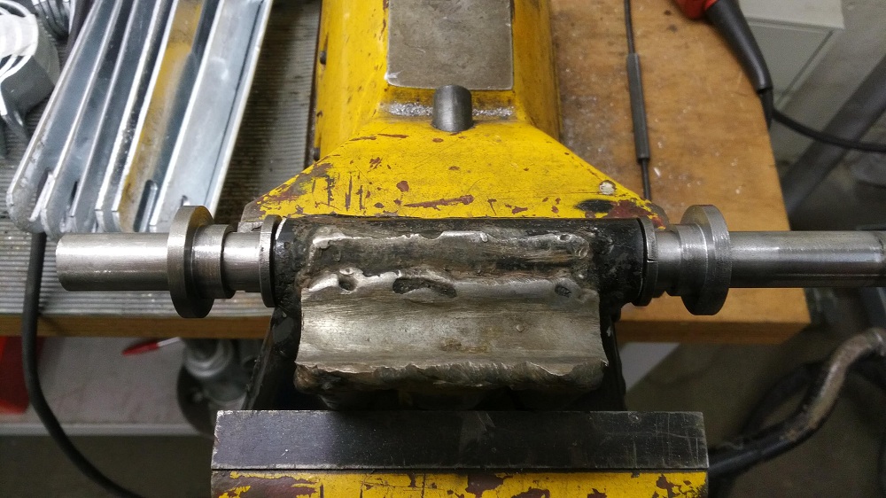

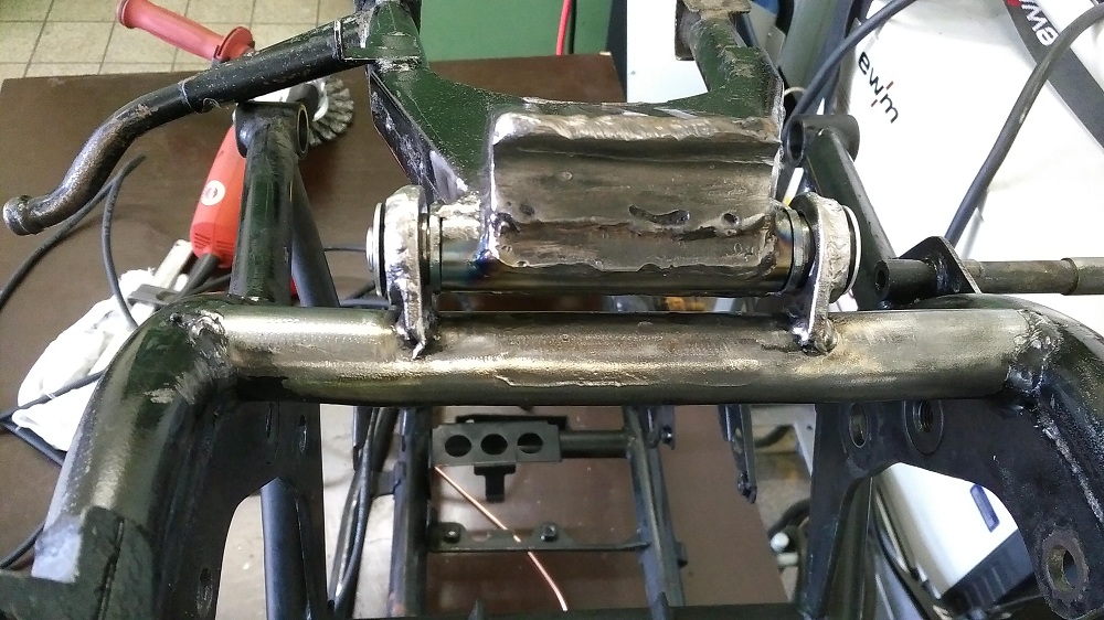

Und wie ich im Voraus schon mal angedeutet habe kommt nun die Geschichte mit dem Hauptständer. Seid der Triple bei mir Eingezogen ist hatte ich immer Probleme die Kleine auf dem Hauptständer abzustellen. Irgendwie immer zu schwer….. zu wackelig….. kräftige Waden waren angesagt. Bis zum Zeitpunkt als der Rahmen zur Vorbereitung für die Pulverbeschichtung gestrippt wurde dachte ich dass der Fehler bei mir lag. Als ich dann den Hauptständer demontierte dämmerte es mir das da etwas im Argen lag. Man braucht klein Adlerauge um zu sehen was hier passiert ist. Schöner weicher Knetstahl im Verbindung von wirklich stabilen Materialstärken haben wie durch Zauberei Material verschwinden lassen und das auch noch aus die Ovale Art. Wirklich nicht schön anzusehen und noch besser, Vorsicht davon kann man Augenkrebs bekommen, sind die Schweißnähte am Hauptständer. Ich habe schon so einiges an Japanischen Schweißnähten aus den 70&80er gesehen aber Herrgott hier scheint ein wahrer Künstler am Werk gewesen zu sein. Aber ich konnte mich beherrschen und habe nur einmal leicht mit der Flex die „Schnittflächen“ verschwinden lassen. War so > bleibt > Funktioniert und hält.
Jetzt aber wieder zum Wesentlichen, der Lagerung von Hauptständer. Das konnte so nicht bleiben und im guten Originalzustand zurückversetzten war, aufgrund von Fehlenden Material, auch nicht möglich. Nach langen Hin und Her und einige Ideen diese gleich wieder verwerfen konnte Schlussendlich hier nur noch eine Frischzellenkur Helfen. Ich meinen Fall bestand diese aus 4 Bundbuchsen „guten“ Werkzeugstahl und einer neuen Welle aus VA. Zwei Buchsen fanden Ihren neuen Platz in den alten Lagerlaschen am Rahmen. Die anderen am Hauptständer bei welchen ich hierfür zuerst das Lagerrohr kürzen musste. Die Buchsen mussten natürlich Eingeschweißt werden und Ja am Rahmen schweißen darf man nicht und so……. Aber dies ist hier nicht das Thema. Wenn man das ganze vernünftig Ausrichtet und die Masse aufeinander abstimmt ergibt das Ganze dann ein fast Spielfreie und vor allen Haltbare Lagerung. Das ganze habe ich dieses Jahr im Herbst unmittelbar vor der Pulverbeschichtung durchgeführt. Jetzt muss ich nur Welle auf die Endgültige Lange bringen. Pulver trägt ja auch ein auf.
Wegen der vielen Bilder gib es mal Teil 2 nur mit Bilder.......

Bilder von Hauptständer Teil 2

Selbst die alte Schweißnaht am Hauptständer lächelt jetzt
Auf dem Bild im gelben Schraubstock guckt sie noch grimmig
