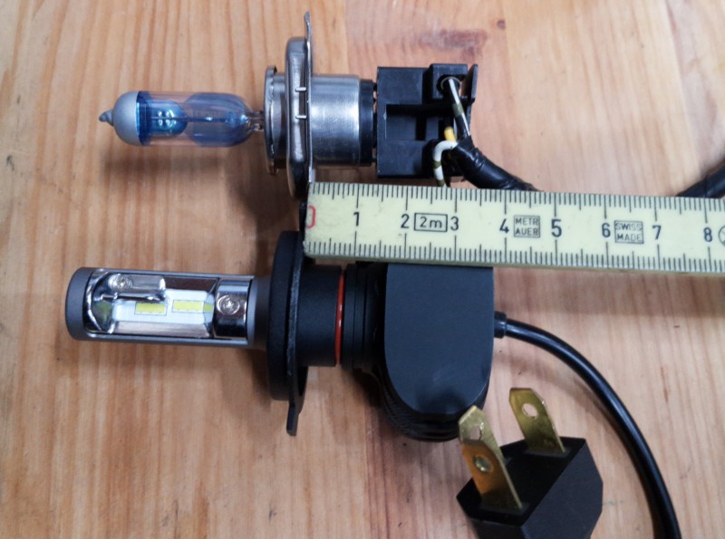

Wie groß / tief ist denn der Elektronikteil hinten ? Ist das viel größer als der Originale Stecker ? Meist ist ja knapp dahinter schon der Deckel um den Scheinwerfer zu verschließen
Grüßle Martin
Beiträge: 8420
Re: Black Jacks Silber Kilo - es werde Licht
#250
Beitrag von VOODOO » 11.01.2018 17:05
In Standard-SUZUKI-Lampentöpfe paßt das Ding nicht rein. Wenn das sein muß, hilft nur n Loch reinschneiden. Bei halb-eliptischen Töpfen könnte es klappen.
Black Jack
Beiträge: 9355
Registriert: 24.06.2008 19:11
Wohnort: Dormagen
#251
Beitrag von Black Jack » 11.01.2018 17:16
Das würde ich jetzt so nicht sagen.
Mit Stecker baut die H4 auch ziemlich lang nach hinten.
An der LED ist aus dem Grunde ein Kabel herausgeführt.
Die LED ist nur wenig länger, bei Gelegenheit messe ich nochmal.

Beitrag von Black Jack » 11.01.2018 17:42
Ich war mal schnell in der Garage...

Beitrag von +Martin650+ » 11.01.2018 17:46
Das ist klasse, da kann ich jetzt mal bei mir messen obs reinpasst. Danke ;) bier

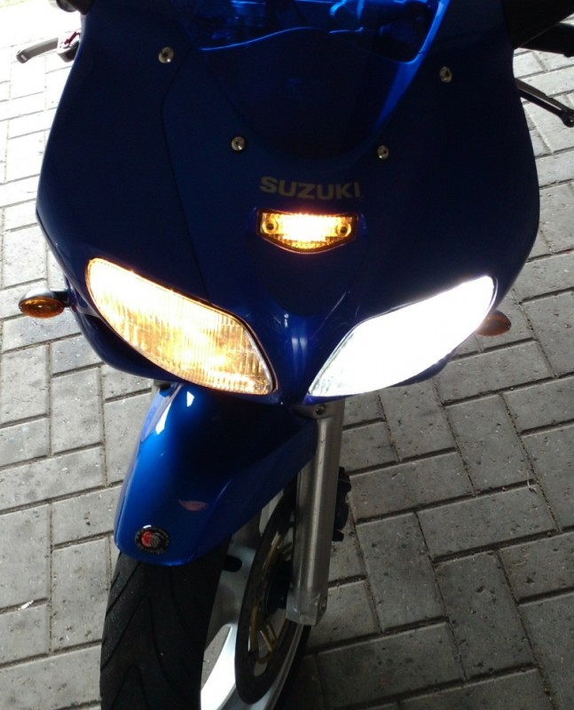

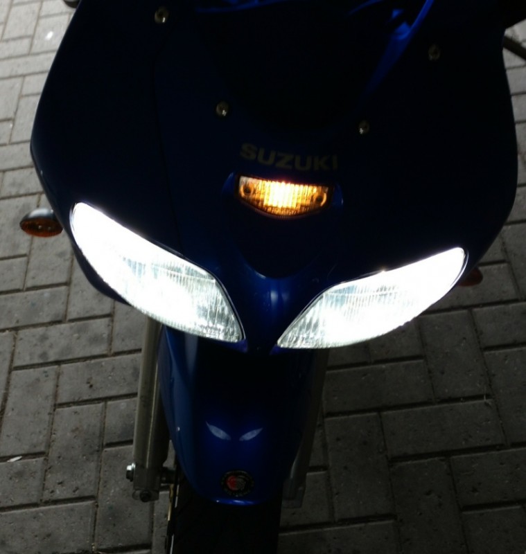

Ich habe meine 2001er SV 650 S letztes Jahr auf einen US-Doppelscheinwerfer umgerüstet, weil ich nicht "einäugig" herumfahren wollte. Serienmäßig sind für diesen Scheinwerfer, der so auch in UK verwendet wurde, nur 40/45 Watt vorgesehen. Wenn man Fernlicht benutzt, wird dieses zum Abblendlicht dazugeschaltet. Dann sind das 180 Watt - also eine ganze Menge für die Lichtmaschine. Und richtig gut ist das Licht trotzdem nicht... Jetzt habe ich die NIGHTEYE-LED-Lampen (2x 25 Watt) eingebaut und bin begeistert. Siehe Fotos. Ich habe allerdings eine Frage dazu: Die serienmäßig vorhandenen schwarzen Gummikappen konnte ich nun nicht mehr befestigen und habe sie weggelassen. Ist das okay so?
Ropa75
