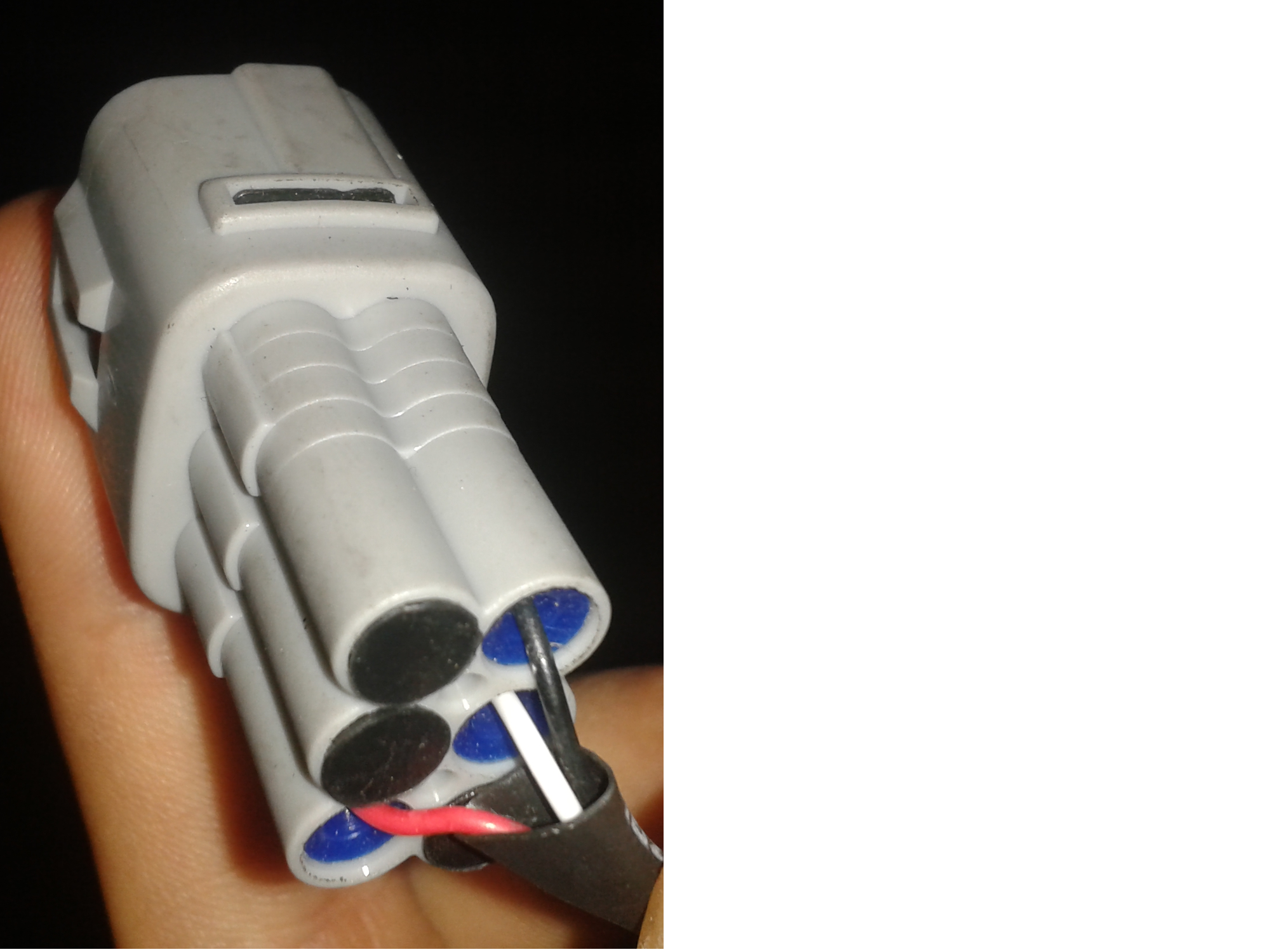

Hier die Fotos:
Erstes Bild: Anschluss der Gang-Anzeige
Zweites und drittes Bild: Anschlüsse die ich an der SV finden konnte
Gelber Stecker (ich glaube das ist der Diagnosestecker)
Weisser Stecker mit nur zwei Kabeln
Gang-Anzeige

Hier ein paar Foto vom Stecker der Anzeige:

Also kurz angesehen und das sollte die Belegung sein:
Or Gn Spannung
Sw Ws Masse
Ws Rt wird gegen Masse gebrückt um Fehlercode im Display anzuzeigen
Gr Rt Datenleitung
Die sind alle auch bei der ABS vorhanden, also mach Dich mal auf die Suche ;) bier
