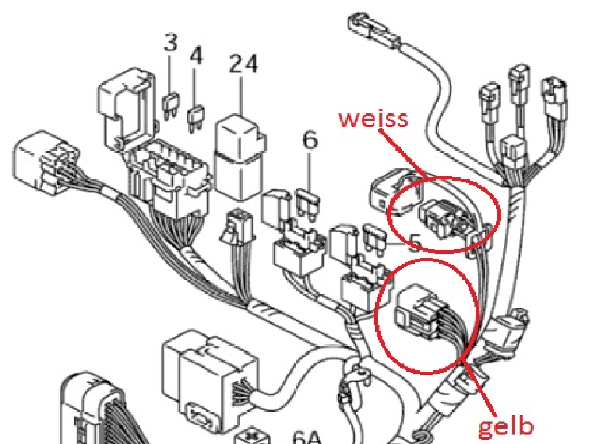

Es gibt ganz offensichtlich Unterschiede zwischen den Kabelbäumen von K3 bis K6
und K7... Ich hab Bilder für euch: Es sind also total unterschiedliche Stecker. Die Angabe des Herstellers der
Gang-Anzeige (passt bei allen Modellen von 2003 bis 2010) ist falsch.
Könnte man den Anschluss vllt. umbauen? Weiss jemand welche drei
Kabel mit der Gang-Anzeige verbunden werden (Farben)?

Re: Gang-Anzeige und Diagnosestecker K7
Also hier mal 1. Der Kabelbaum der normalen SV und 2. Das Suzuki Diagnose Gerät OBD

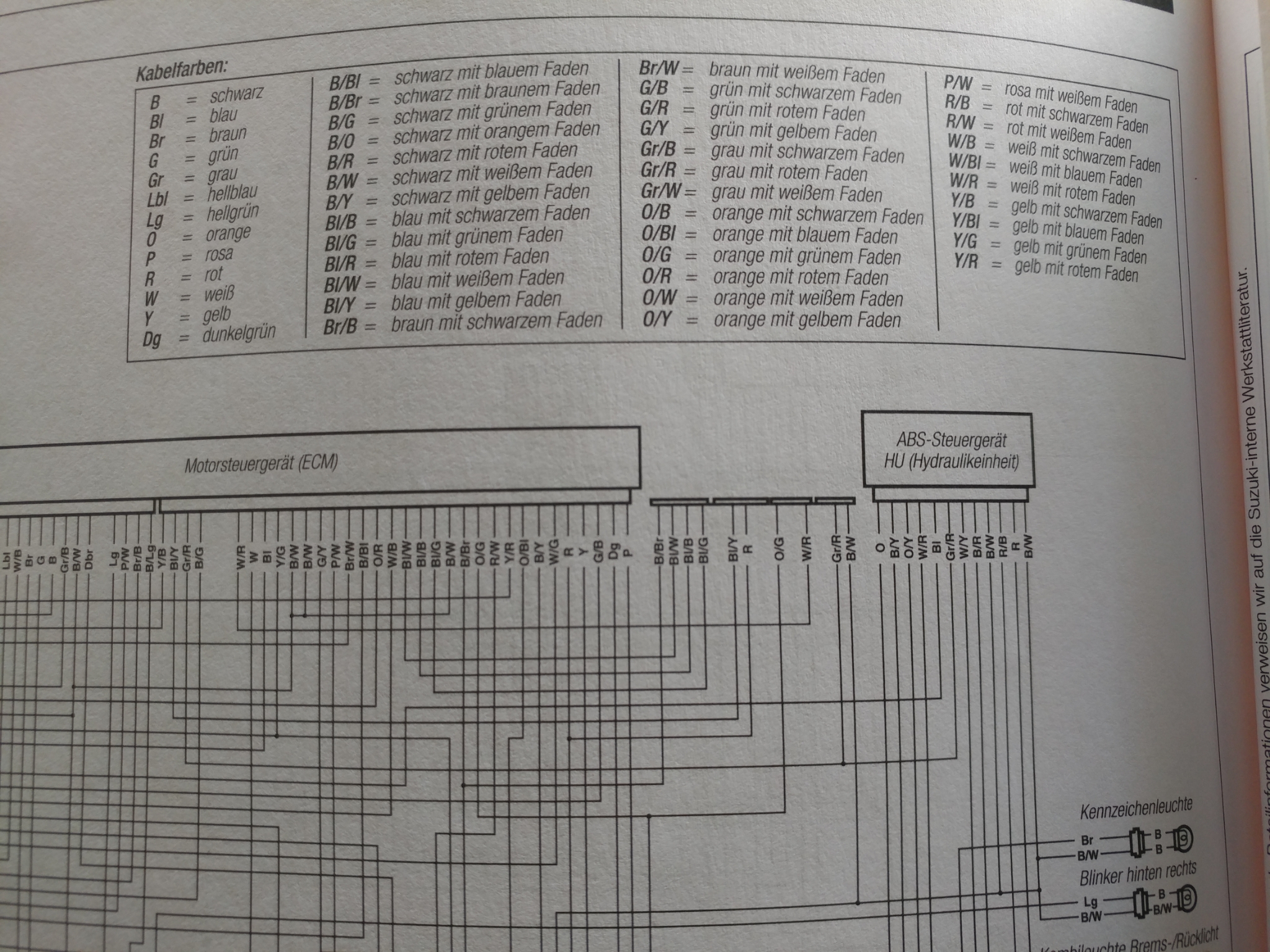

Und hier der Schaltplan mit und ohne ABS. Rechts neben der ECU sind die nach außen geführten Kabel
Also kurz angesehen und das sollte die Belegung sein:
Or Gn Spannung
Sw Ws Masse
Ws Rt wird gegen Masse gebrückt um Fehlercode im Display anzuzeigen
Gr Rt Datenleitung
Die sind alle auch bei der ABS vorhanden, also mach Dich mal auf die Suche
Or Gn Spannung
Sw Ws Masse
Gr Rt Datenleitung
