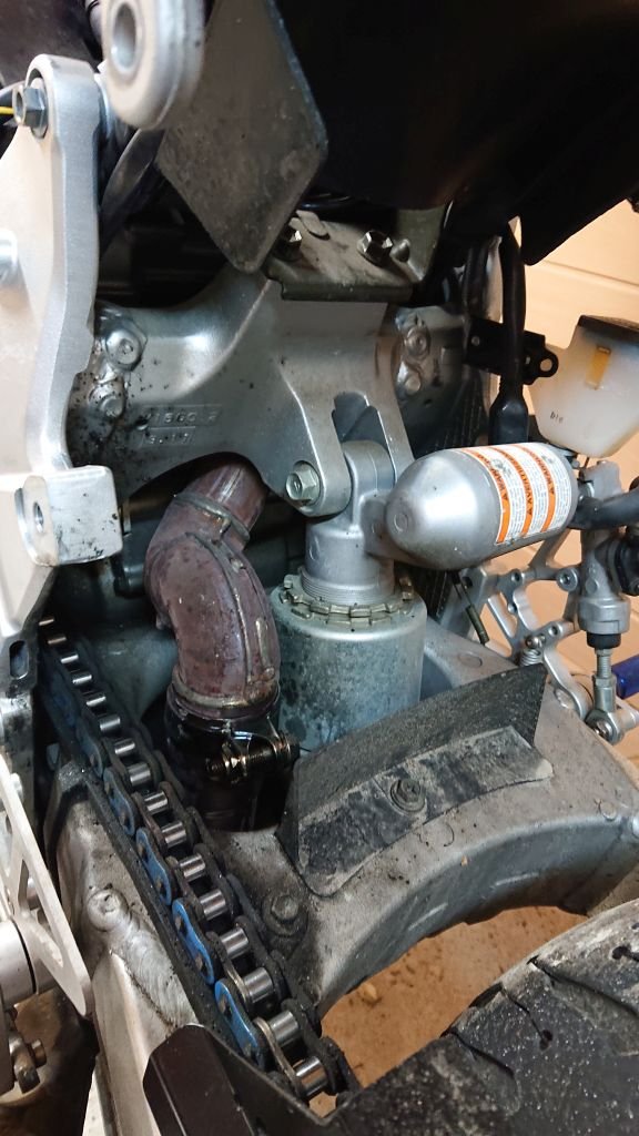

So, heute Start Schuß. Die Krümmer sollen mit cerakote aufgehübscht werden und jetzt sitze ich hinterm mopped und suche ne Möglichkeit den hinteren Krümmer zu demontieren. Meine letzte Idee ist es, diese schelle hinten zu öffnen, auspuff Anlage weg, schwinge raus.
Komme ich dann an die 2 Schrauben am zylinder?

Beitrag von Dieter » 07.10.2019 17:40
Und danach kommst du vom HR aus an die Schrauben SW12 des kleinen Krümmer Stücks. Aber das braucht man eigentlich nie abmachen...
Ggf den Spritzschutz auf der Schwinge noch abmachen

Beitrag von Flo » 07.10.2019 17:48
So sieht das bei mir aus, irgendwie ist immer was im weg...
geputzt wird beim zusammenbau :mrgreen:

Beitrag von IMSword » 07.10.2019 19:02
Federbein muss / sollte raus.
Dann kann bei entlastetem Heck die Schwinge abgelassen werden.
Dann kommste egtl mit ner 1/4" Verlängerung, passendem Bit sowie Kardangelenk ganz gut an die Schrauben heran.
Ist aber wirklich ein elendiges Gefrickel.
Wenn du mit der Schelle, die Schelle auf dem Foto meinst ...natürlich muss die ab sodass du den Sammler nach unten hin abziehen kannst.

Beitrag von Flo » 07.10.2019 19:15
Ok, das war meine Hoffnung, daß "nur die schwinge" im Weg ist.
Dann geht's die Tage weiter. :D
