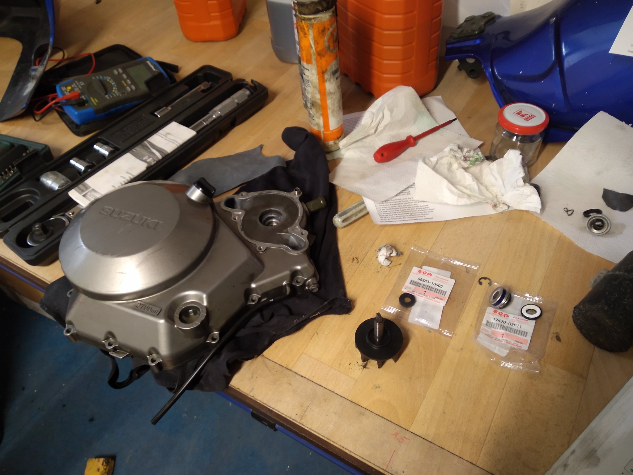

Ich habe seit der Lima Reparatur nur 190 km geschafft. Schuld war hauptsächlich Corona. Ich habe aber immer wieder Kühlwasser Flecken auf dem Boden unter dem Bike gefunden. Immer nur ein paar Tropfen. Die stammen aus der Leckbohrung der Wasserpumpe.
Eigentlich wollte ich mit dem ersten Ölwechsel bis 500 km warten, aber die Umstände sagen:"jetzt!". Also habe ich die Kühlflüssigkeit und das Öl abgelassen und den Motor geöffnet. Ich habe noch einen Deckel mit Wasserpumpe da, deswegen wird der nur getauscht statt die Pumpe neu abzudichten. Ich hoffe das Ding ist dicht.
Bei dieser Gelegenheit habe ich gleich noch mal das Sieb der Ölpumpe unter die Lupe genommen und siehe da...

Nachdem ich einen anderen Motordeckel inklusive Wasserpumpe eingebaut habe (hatte ich noch in der Teilekiste) , musste ich leider feststellen daß diese auch undicht ist. Also habe ich jetzt eine Pumpe zerlegt um die neu abzudichten.
- Kann mir jemand sagen was das blaue Zeug ist?

Das blaue Zeug ist Dichtmasse. Günstigerweise am Neuteil von Suzuki schon aufgetragen.
Das brauchst du dann nur noch reinpressen.

von SVMiNi » 08.06.2020 11:59
Danke. Diese Frage konnte mir der freundliche Suzuki Mitarbeiter am Telefon vorab nicht beantworten.
Die Teile sind aber alle richtig gekommen.

von SVMiNi » 08.06.2020 12:13
Den Simmerring habe ich mit einer Stecknuss an Ort und Stelle gebracht. Bei der Geleitringdichtung war ich erst etwas ratlos. Im WHB steht man soll sie mit einem geeigneten Steckschlüssel einbauen. Das würde aber nur funktionieren wenn man Feder und Gummi entfernt, da diese sonst im Weg sind. Die saßen aber ziemlich fest auf dem Neuteil und ich wollte nichts kaputt machen. Also habe ich ein Rohr mit dem richtigen Durchmesser genommen und damit die Geleitringdichtung eingeschlagen. Pumpe zusammengebaut, Deckel am Motor montiert, Öl und Wasser drauf und gestartet. Die ganze Zeit auf Tropfen gewartet... Nichts passiert.
Also Kühlflüssigkeit und Öl ergänzt und über Nacht stehen lassen. Am nächsten Tag nachgesehen... Kein Tropfen unter dem Bike. Es scheint dicht zu sein.
