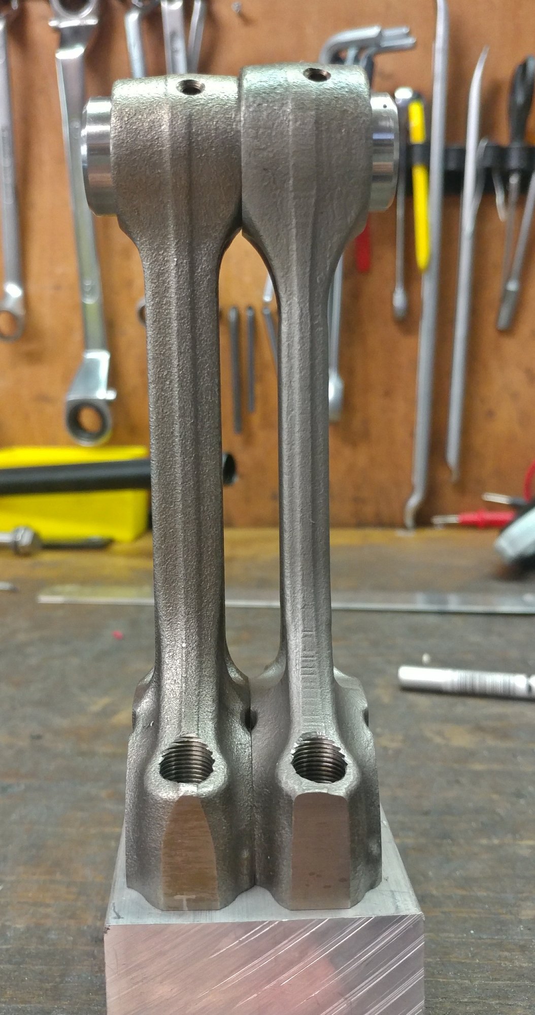

Das stimmt leider nicht. Der komplette Kurbeltrieb wurde zwischen Kante und Knubbel verändert. Die Pleule sind leichter (besserer Guß), die Änderungen an der KW weiss ich gerade nicht, aber auf jeden Fall baut der Kolben der Kante höher.
Da die Verdichtung bei beiden Generationen gleich ist, müsste also das Pleuel der Kante auch kürzer sein (oder die Köpfe sind anders, das konnte ich bisher nicht im Detail vergleichen). Die Pleuellager sind gleich, demnach sollte man Pleuel und Kolben zwischen den Generationen tauschen können.
VG
Also da stellt sich mir wirklich jedes einzelne Haar auf wenn ich sowas lese.
Zuerst einmal sind Pleuel nicht gegossen sondern geschmiedet. In diesem Fall Gesenk geschmiedet, gut zu erkennen an der verputzten Naht. Und leichter sind die Kante Pleuel nicht wegen einer besseren Herstellung, die Dichte lässt nämlich nicht so einfach ändern wenn die Eigenschaften gleich bleiben sollen, es wurde schlichtweg weniger Material verwendet bei den Kante Pleuel. Ob das nun gut oder schlecht ist kann man pauschal nicht sagen. "leicht ist immer besser" ist lediglich Stammtisch Gerede und es fehlt ein detaillierter Abgleich von Anforderungen und Belastungen.
In diesen Fall ist das Pleuel der Kante sogar mit signifikanten Problemen behaftet. Der mittlere Teil ist dünner und ist nicht nur einmal abgerissen, siehe Bild.
Desweiteren ist Kante Pleuel zwar leichter, aber wo?
Am unteren Pleuel Teil und das ist quasi wurscht, denn die rotierenden Massen und die daraus resultierenden Massenkräfte der 1. Ordnung lassen sich beim 90° V2 zu 100% ausgleichen mit Schwungmasse.
Da das Kante Pleuel im Auge eine Buchse hat und deutlich mehr Material, sind die oszillierenden Massen um einiges höher als bei der Knubbel. Und diese sind über das Pleuel/Hub Verhältnis an die Massenkräfte der 2. Ordnung gebunden und lassen sich ohne Ausgleichswelle nicht eliminieren. Diese hat keine SV und daher sind die Vibrationen der Kante etwas höher als die der Knubbel.
Desweiteren sind beide Pleuel 120,5mm lang und nicht unterschiedlich wie behauptet, siehe Bild.
